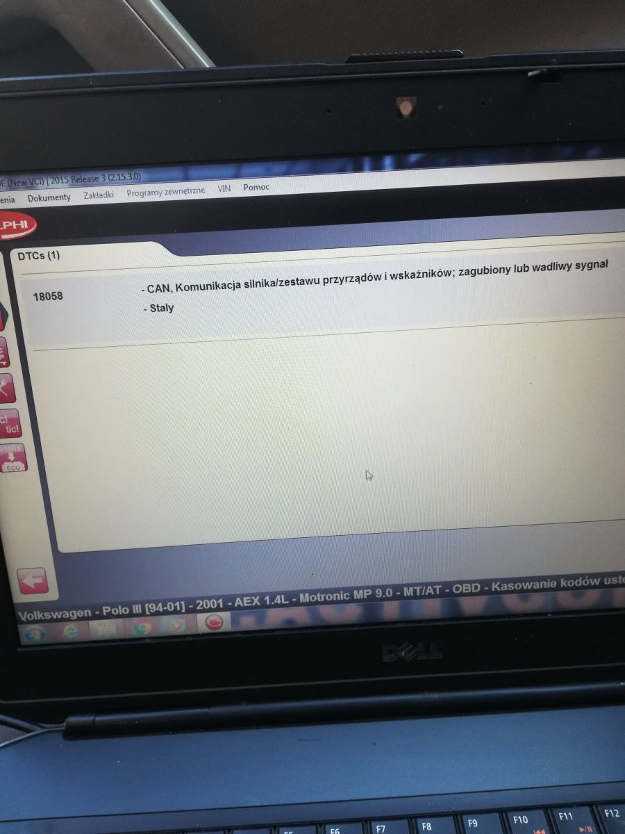

    Kodowalem pompę po zmianie i zostało poprawnie zakodowane, po podpięciu dziś pod komputer wyskoczył mi błąd 18058. Oraz prawe tylne koło. Odpaliłem dziś auto przejechałem się nim kawałek, po ponownym podpięciu pod komputer błędy wyskakują te same. Podczas jazdy nie zapina mi teraz prawego tylnego koła, wcześniej przed zmianą pompy nie było z tym problemu

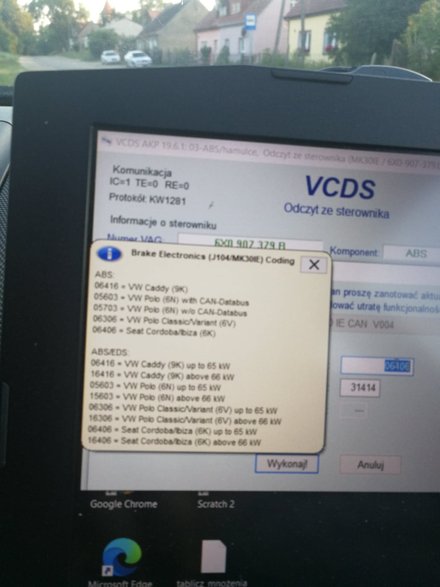

    Również mam ten sam problem u siebie w Polo 1,4MPI 44kW, 2000 rok (po lift). Kontrolka od ABS świeci się cały czas (żółta), a od ręcznego (czerwona) mryga i po odpaleniu są 3 sygnały dźwiękowe. Byliśmy na sprawdzeniu komputerem i wszystkie czujniki w kołach są sprawne, podczas jazdy wyświetla ich prawidłowa prędkość więc nie ma w nich błedu.
    Jedyny błąd, którego nie możemy skasować to błędne kodowanie sterownika i to może być przyczyną. Podejrzewam, że ktoś kiedyś wymienił pompę ze sterownikiem może od innego auta niż polo, ale jej odpowiednio nie zakodował.
    Niestety wszystkie kody, które posiadam w kompie do kodowania tego sterownika nie działają.
    Czy jest w stanie pomóc ktoś z tym numerem do zakodowania sterownika? W zdjęciach wstawiam jaki błąd wyrzuca (01044), numer sterownika (6X0 907 379 B).
    Może macie jeszcze jakies inne pomysły? Masa, przewody wszystko było sprawdzane również.
