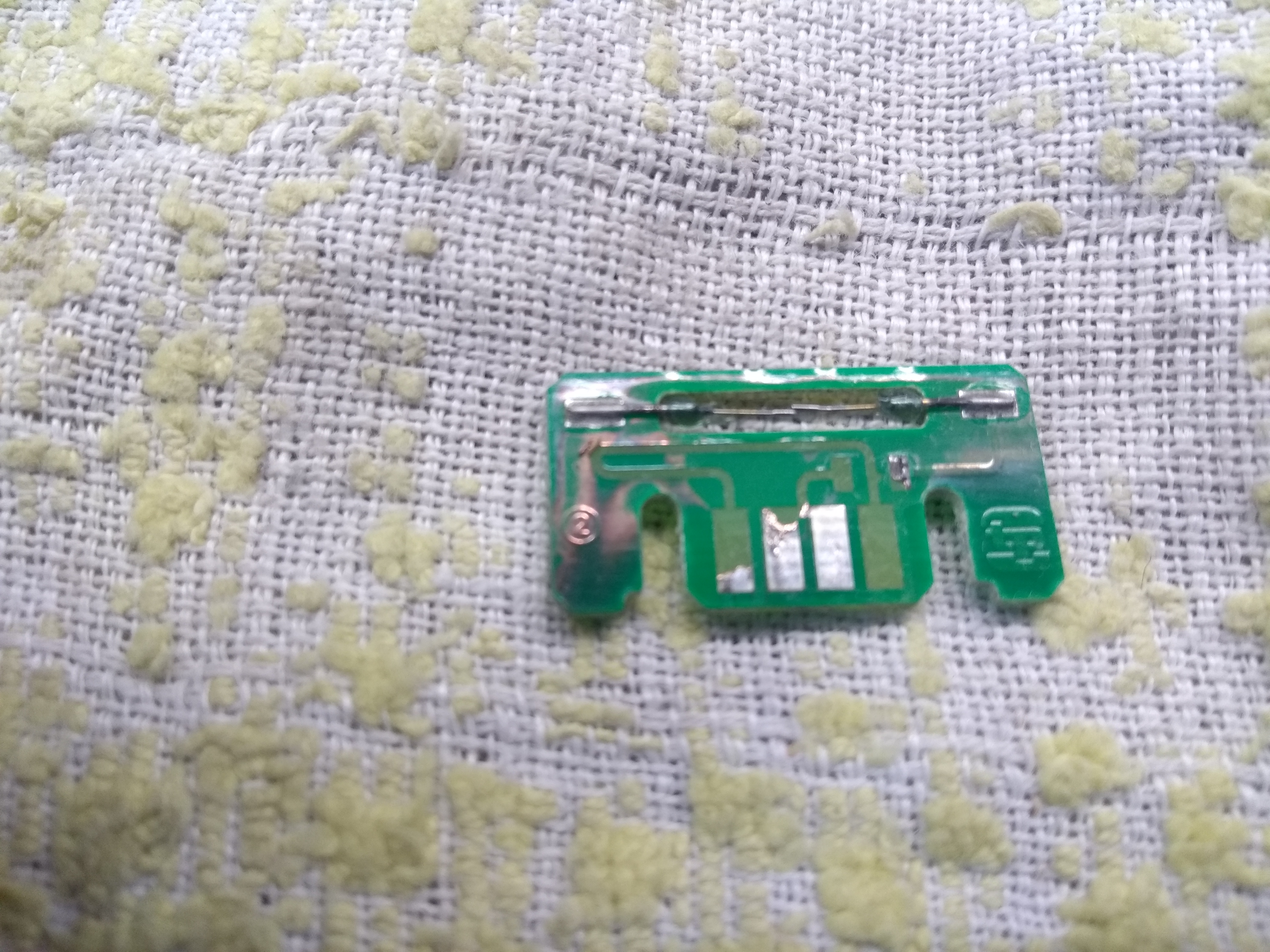

    Kod serwisowy 854285510011. Zwarcie do masy zrobiła wtyczka od przepływomierza na płaszczu wodnym. Nie pytajcie jak. Czy ktoś z Was ma moduł do w/w zmywarki i mógłby mi podrzucić fotkę, ewentualnie proszę o radę czy warto się za to brać czy lepiej szukać nowego modułu. Zmywarka uruchamia się, wylewa wodę, ale pokazuje błąd F4E1. Oprócz ścieżek wyparował prawdopodobnie rezystor oraz uszkodzona jest jedna przelotka na drugą stronę. Pozdrawiam i dziekuję za wskazówki.
    Rezystor SMD 470=47Ω :D

    Dziekuję za info. Moduł poskaładany, ale mam problem z płytką kontaktronu na zasobniku soli. Niestety ścieżki odparowały a razem z nimi prawdopodobnie rezystor. Niestety płytka dostępna tylko razem z zasobnikiem w cenie kosmicznej. Przegrzebałem wszystko i niestety nie mam. Macie coś takiego u siebie z demontażu?

    Znalazłem u siebie w bałaganie, dziękuję za pomoc i pozdrawiam.
