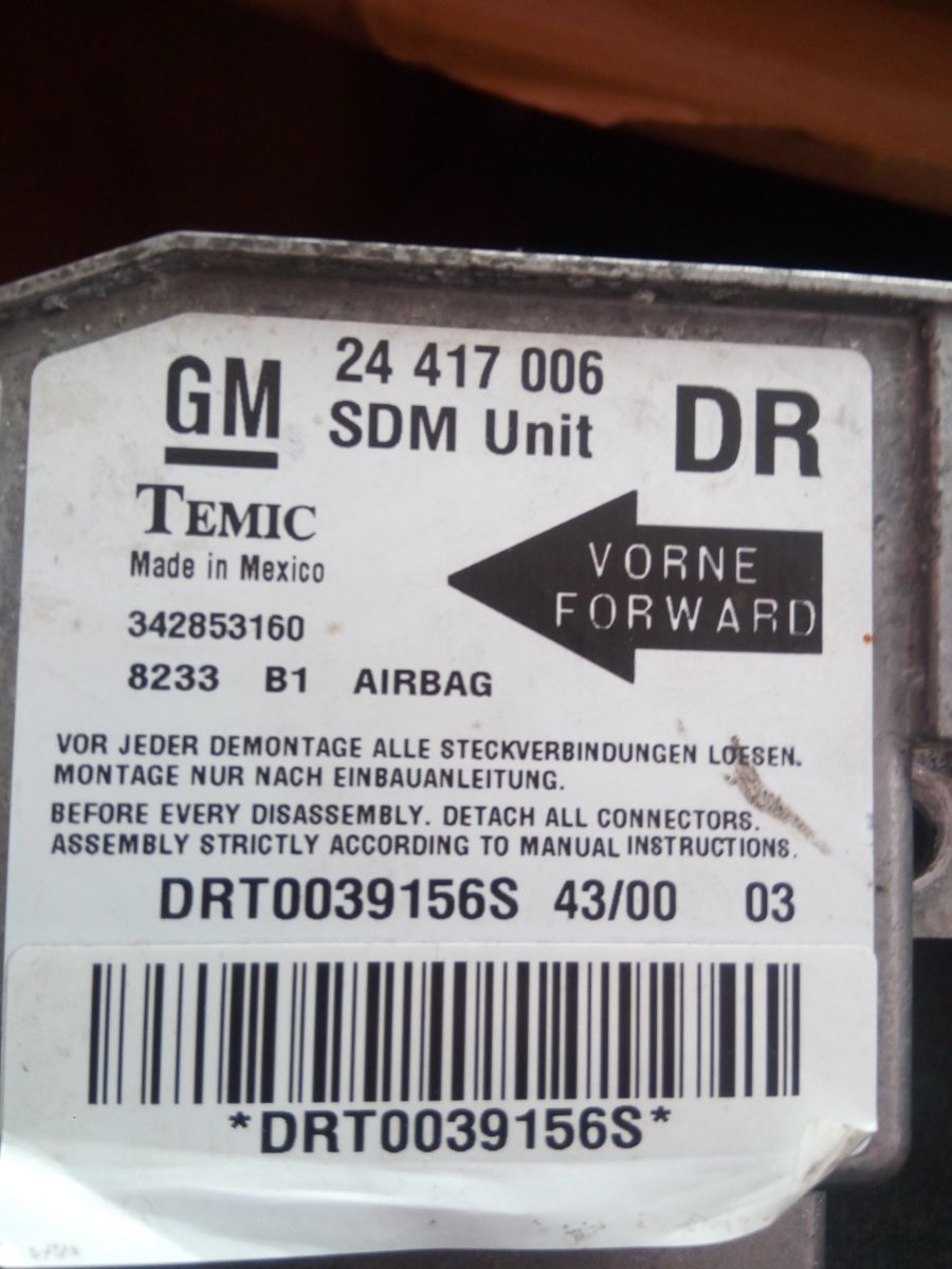

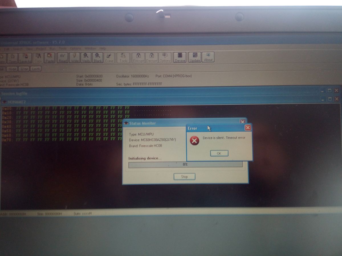

[Rozwiązano] OPEL CORSA C 1,2 - motorola HC68HC908AZ60 2J74Y NIE DA SIE ODCZYTAĆ
łukaszx1 12 Maj 2020 11:43 882 4

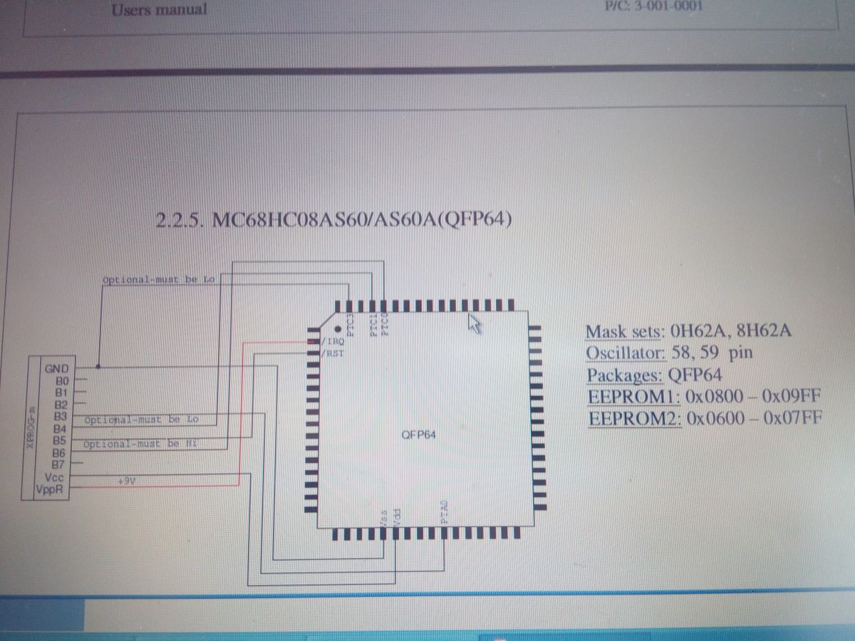

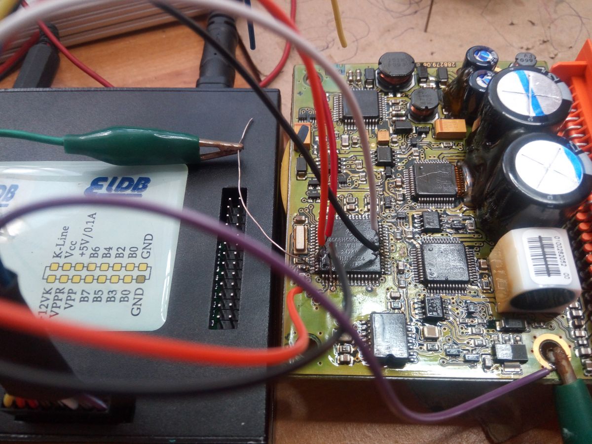

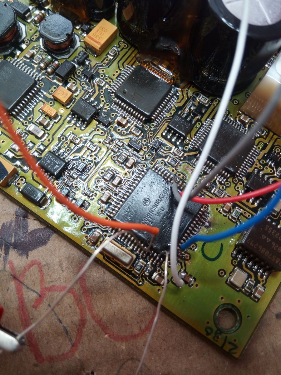

    Ten sterownik czyta się bez problemu nie wiem czy uda się to przy pomocy chińskiego xproga , i chińskiego carproga , ale z pewnością tak jak to podłączyłeś tego sterownika nie przeczytasz . Miernik do rączki i zmierz czy wszędzie są prawidłowe stany podczas odczytu bo jestem pewny że nie .

    Podniosłes pin reset?
  • #5 18689935
    łukaszx1
    IRQ in most cases you must pull-up this procesor pin !!!!!!!!! poszło OD STRZAŁA no ale poco czytać instrukcje ? :spoko: :ok: dzięki koledzy zamykam temat
    IRQ - RESET PULL-UP
