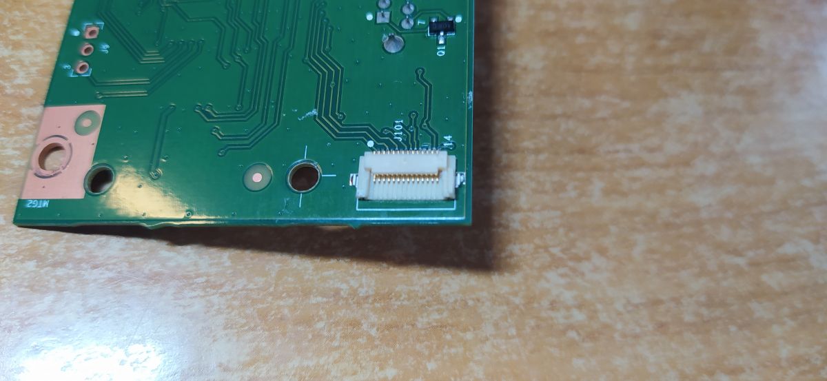

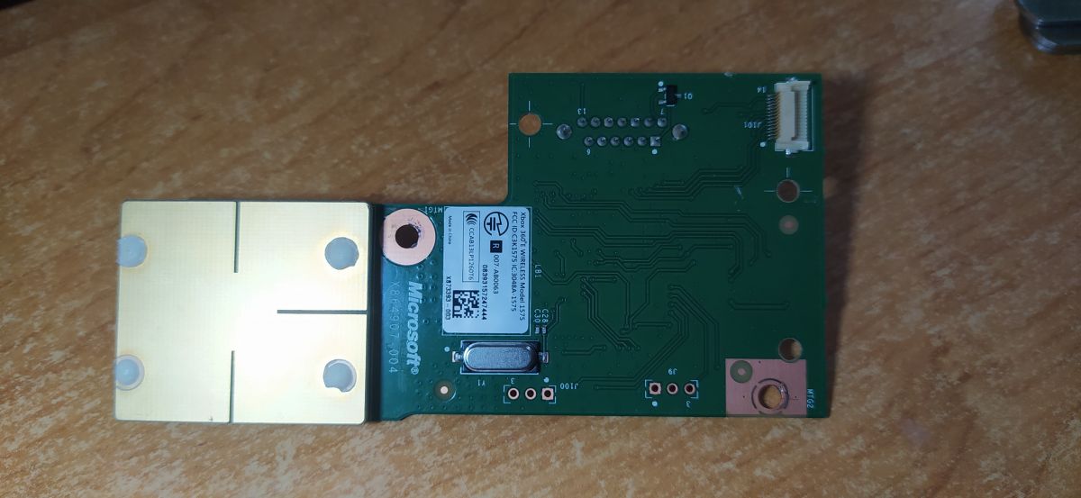

    Konsola XBOX 360E. Problem polega na tym, że nie działa przycisk eject - wsuwanie/wysuwanie tacki napędu.
    Na ile udało mi się ustalić, to napęd jest sprawny, tackę można wysunąć systemową odpowiednią opcją w nim zawartą. Wtedy nie ma najmniejszych z tym problemów. Nie działa jedynie manualne wysuwanie/wsuwanie tacki za pomocą przycisku na panelu przednim.
    Jestem w tej kwestii laikiem. Jak dotąd udało mi się ustalić, że sam przycisk jest na 100 % sprawny. Taśma łącząca panel przycisków z modułem RF była w średnim stanie, ale jej wymiana nie wyeliminowała problemu.
    Nie mam dostatecznej wiedzy z zakresu elektroniki, więc moje pomysły się wyczerpują.
    Myślę jeszcze jedynie nad wymianą modułu RF, ponieważ na rynku wtórnym jest on stosunkowo tani. I tutaj zwracam się do znacznie bardziej doświadczonych kolegów. Jak często zdarza się w ogóle, że moduł RF może być przyczyną takiej usterki i czy w ogóle to ma miejsce?
    Co do samego modułu, to gniazdo do podłączenia taśmy na nim umieszczone jest uszkodzone - nie ma zapinki utrzymującej taśmę we właściwym miejscu, przez co ona nie łączy lub wypada całkowicie. Jeśli taśmę się przytrzyma odpowiednio w gnieździe, to działają wszystkie funkcje z panelu przedniego oprócz przycisku od wysuwania tacki napędu. Jednak poza tym uszkodzeniem gniazda wydaje się ono być w porządku, wyprowadzenia z którymi styka się taśma wyglądają poprawnie, nie widać żadnych mechanicznych uszkodzeń.
    Mimo to rozważam wymianę całego modułu ze względu na jego niewielki koszt. Jednak co innego może być przyczyną takiego stanu rzeczy, na co warto by zwrócić uwagę?

    Witam, na 99% pomoże, tym bardziej że jak piszesz jest uszkodzone mechanicznie.
    Możemy się umówić że jak nie pomoże, dostarczysz nam konsolkę i zrobimy to ;)

    Niestety, tak jak przypuszczałem, wymiana modułu RF nie wyeliminowała problemu. I tutaj raczej powiem stop, ponieważ nie mam już pomysłów.
    Jedynie zajrzę jeszcze raz do wnętrza i przyjrzę się dokładniej płycie głównej. Może któreś z połączeń lub ścieżka są uszkodzone.

    Czy podmieniał Pan płytkę z włącznikami? Sam włącznik może być OK, ale problem może być na niej.

    Nie, ponieważ nie mam akurat żadnej pod ręką. Poza tym założyłem, że skoro włącznik jest w porządku, to raczej nie po tej stronie leży problem. Co więcej sprawdzałem sam włącznik oraz potem taśmę i przy naciskaniu przełącznika tacki napędu, na odpowiednich pinach już na taśmie zamykał się obwód, więc stąd założenie, że ten panel przycisków jest ok.
    Ale...chyba i tak spróbuję podmienić płytkę włączników, jak tylko takową uda mi się zdobyć.
