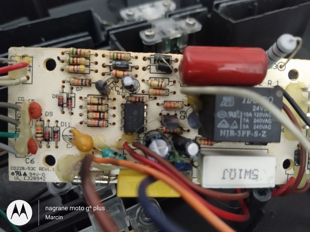

  • #2 18688745
    Dydelmax
    Zamieść zdjęcia elektroniki niszczarki.
  • #3 18688863
    dudzior73
    Fellowes 53c - ciągle pracuje, po włożeniu kartki przestaje
    Zdjęcie głównej elektroniki.
  • #4 18689333
    Dydelmax
    dudzior73 napisał:
    Następnie po podaniu kartki silnik zadziałał przez chwilkę i staje.
    Miałem kiedyś taki przypadek - wówczas rozwiązaniem okazała się wymiana dużego żółtego kondensatora takiego jak na twoim zdjęciu. Podmień ten kondensator lub sprawdź jego pojemność.

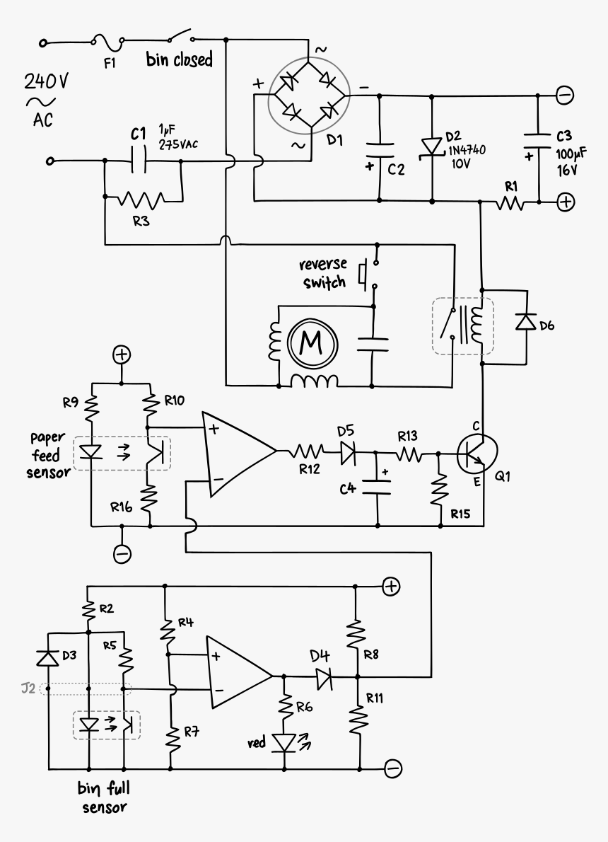

    Póki nie ma schematu tej płytki, to za chwilę wymienicie 100% elementów tej płytki i dalej będą wątpliwości czy to w ogóle działa jak powinno. Układ ze zdjęcia (zdjęcie marnej jakości i niewiele tam widać) widać, że to nie jakaś kosmiczna technologia, prosty układ, więcej rezystorów niż półprzewodników. Płytkę wymontować, ołówek do ręki i rozrysować schemat z płytki, roboty na godzinę i wtedy będzie widać jak w całości to gada. Czy odbiorniki to fototranzystory czy fotodiody dla których LM358 robi za wzmacniacz? Oraz formowanie sygnału dla przekaźnika 0/1 czuwanie/praca. Na głupienie układu może składać się kilka czynników, wypalone diody nadawcze i dodatkowo zaniżone napięcie zasilania i układ po wyzwoleniu zaczyna działać na opak, bo wyzwolenie na zaniżonym napięciu (lub zawyżonym napięciu w wyniku braku stabilizacji, za duże tętnienia napięcia zasilania, bo filtrowanie padło i układ progowy łapie głupawkę, itp.) traktuje jako stan czuwania, a stan czuwania gdy czujniki odsłonięte (a za mało światła IR dociera do odbiornika z wypalonej lub zezowato ustawionej diody nadawczej i odbiornik nadal przytkany) traktuje błędnie jako wykrycie kartki i układ łapie głupawkę. Napięcia na odbiornikach są mierzone względem masy czy na końcówkach odbiornika? A nie zawsze odbiornik jest którymś końcem umasiony.
    Układ może częściowo być zbliżony do tego
    Diody na schemacie pomieszane kierunkiem przewodzenia w prostowniku, ale to już szczegół ;-) Chodzi o przybliżenie jak to działa. Jakie napięcie masz na zasilaniu LM358 w stanie gdy silnik przestaje kręcić i w stanie gdy kręci? Równie dobrze mógł się rozsypać któryś z rezystorów w układzie zasilania nadajnika i przy odbiorniku (dostał np. przerwę mimo że optycznie wygląda na zdrowy), albo w dzielniku rezystorowym ustalającym komparatorowi próg załączenia silnika, gdy napięcie z odbiornika IR czujnika wzrośnie-spadnie do ustalonej wartości progowej x Voltów (w zależności od tego jak w układzie jest on podłączony i czy aktywnym stanem z niego jest 1 czy 0), okno progów napięć wyzwalających komparator wyleciało w kosmos i układ zgłupiał.

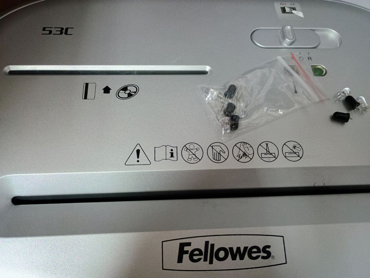

  • #22 20453897
    Kubiq
    Potwierdzam. Moja niszczarka Fellowes 53c zachowywała się równie nieracjonalnie. Kręciła do tyłu, a do przodu czasami, ale zawsze po wyjęciu kartki. Z kartką - nigdy. Wymieniłem obydwie diody IRED na inne nowe i problem zniknął.
  • #23 21166928
    krzysiekq3216y
    Poziom 8  
    Potwierdzam, po wymianie diod 5 Zet 5 par śmiga jak nowa. Po włożeniu kartki stawała.... Świętowała.
    Zdjęcie niszczarki do papieru Fellowes z woreczkiem diod.
