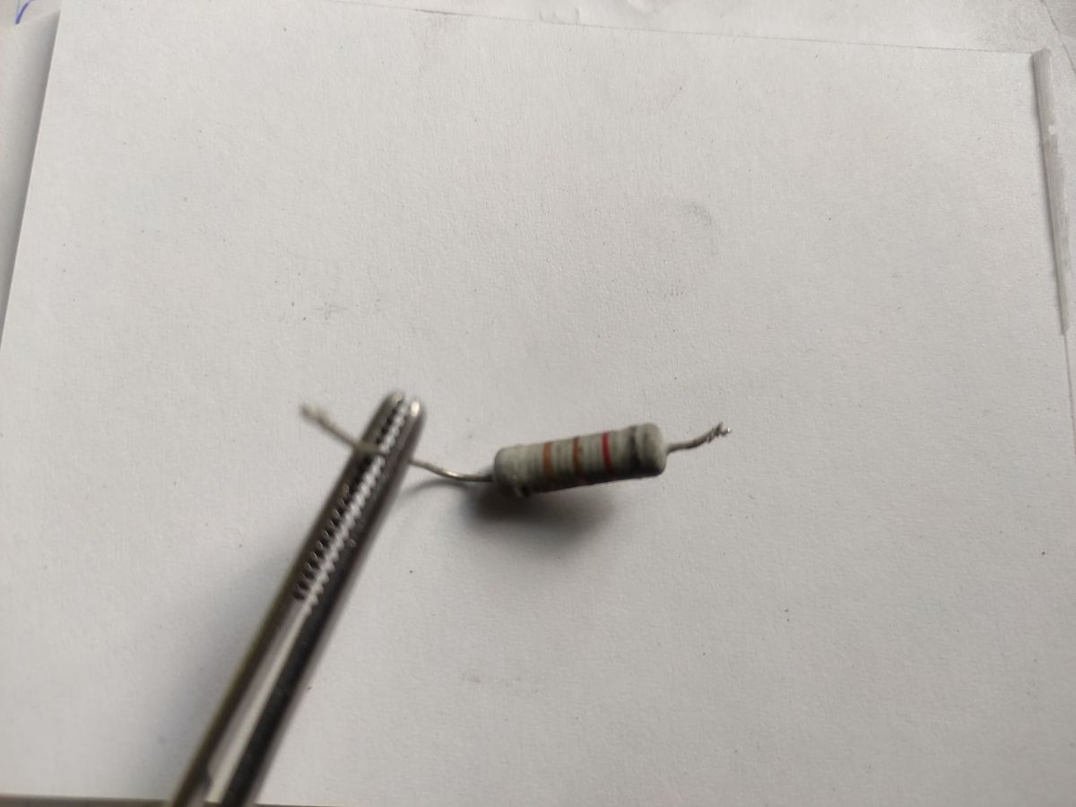

    Mam uszkodzony zegar w piekarniku Electrolux EOB3450AAX, zegar nie świeci a na płytce znalazłem uszkodzone elementy:
    Electrolux EOB3450AAX - Jakie elementy na płytce zegara?

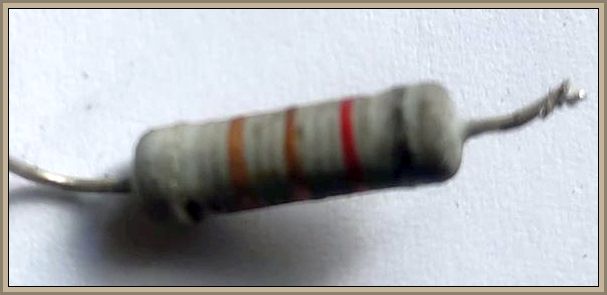

    Na pierwszym obrazku nie jestem w stanie odczytać jaki powinien być regulator, na drugim nie wiem jaki dać opornik - wygląda na biały|złoty|złoty|czerwony|szary. Czy kolor biały odgrywa tutaj jakieś znaczenie?
  • #2 18689168
    Wojtek M
    Może Znajdziesz gdzieś "odstrzeloną" górną część układu scalonego i da się odczytać jego symbol. Uszkodzony rezystor to rezystor "bezpiecznikowy" ok. 10Ω.
    Zapytam zatem o poparcie tego wniosku na podstawie foto.
    PS.
    Zatem może to być np. 22Ω/2W lub 33Ω/2W (zależy jak to czytać :D ), a co do układu scalonego to Electrolux zwykle stosował w tego rodzaju sprzęcie TNY264 i TNY276, a właściciel sprzętu jak nie znajdzie tego odprysku z napisem niech poda te trzy ostatnie oznaczenia TNYxxyyy :idea:
    #4 18689879
    Wojtek M
    Jeżeli układ scalony ma uciętą nóżkę 6 to TNY264-8, jeżeli brak nóżki 3 to TNY277 (tak jak Pisał Kolega "TONI_2003"). Co do rezystora niedokładnie spojrzałem, takie rezystory przeważnie przepalają się w połowie, można zdrapać emalię w połowie rezystora i zmierzyć rezystancję od jednej, lub drugiej końcówki, pomnożyć przez 2 i mamy wartość rezystancji.
  • #5 18691108
    Bobby96
    Niestety odnaleźć odłupaną część graniczy z cudem. Jedynie zauważyłem zarys "4". Po wycięciu pozostałości porównałem sobie LNK364,TNY264, miejsce na przetworniczkę na płytce oraz płytkę od zmywarki electrolux'a z 2012r co wskazuje mi na LNK364. Co do opornika to jest on uszkodzony w 2 punktach.
