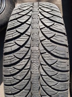

    Czy wg Was, opona ma prawidłowe oznaki zużycia? Czy coś z nią jest nie tak? opona z 2013 roku.

    Może to złudzenie optyczne ale mam wrażenie że środkowa część opony ma mniejszy bieżnik niż zewnętrzne. Jeżeli tak to była eksploatowana ze zbyt dużym ciśnieniem.
    Zrób pomiary głębokości rowków, lub jak kto woli wysokości lamel.

    A nie odnosisz wrażenia że prawa strona opony, jest lekko "zjechana"?
    A może to raczej normalne zużycie jak na oponę 7 letnią?
    Na zimowych kołach, na kierownicy czułem lekkie jakby wibracje. Po zmianie na koła letnie, nic nie czuję.

    Siedmioletnią oponę to się do fajansu wyrzuca a nie bada zużycie. Co z tego że ma bieżnik jak nie trzyma innych parametrów?

    Też racja. Gdzieś czytałem zalecenia że opona zimowa trzyma swoje parametry tylko przez dwa lub trzy lata.
    Myślałem że to roczniak i jest się o co bić. Jak na siedem lat użytkowania to bieżnik jest w eleganckim stanie. Rzeczywiście prawa strona jest jakby mniej zjechana.
    Tyle razy powtarzam - to jest forum techniczne, tu nie ma miejsca na "wydaje mi się, wyczuwam, itd". To jest technika, bierzesz w ruku głębokościomierz i robisz pomiary wg mojego poprzedniego postu. Jak nie masz takiego przyrządu to bierzesz karteczkę papieru milimetrowego robisz pomiary i piszesz - lewa (4 kwadraciki się schowały), środek (4 kwadraciki schowane), prawa (3 kwadraciki).

    Jeśli wyczuwasz drgania na kierownicy to opona do wyrzucenia, nawet jak się uda wyważyć oponę to za chwilę będzie to samo - opona bubel
