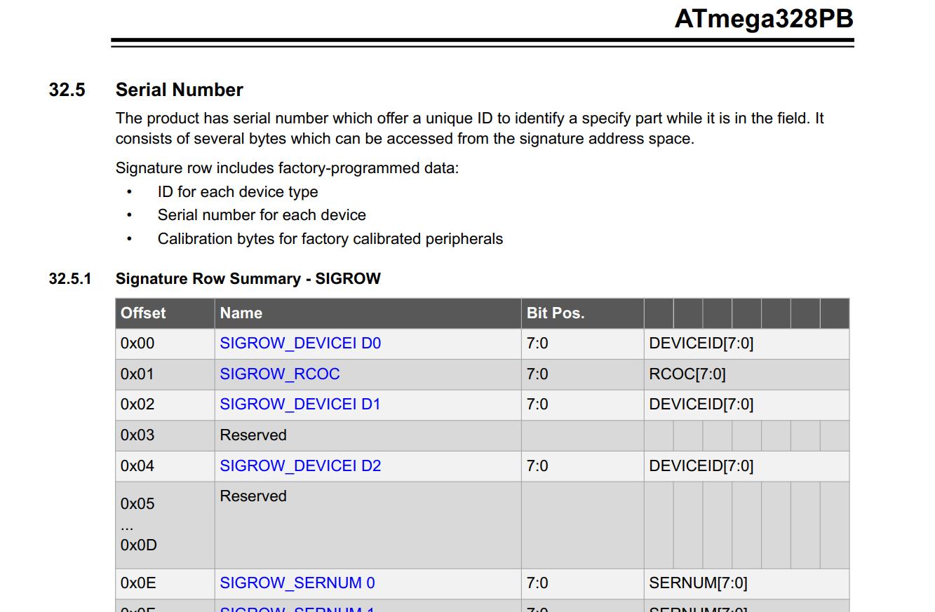

Układy mikroprocesorowe AVR mogą zawierać unikalny numer seryjny, który można odczytać podczas programowania ISP, co może być przydatne w kontekście zabezpieczeń przed nieautoryzowanym kopiowaniem oprogramowania. W przypadku układów takich jak ATmega328PB, informacje te można znaleźć w dokumentacji technicznej, w sekcji dotyczącej "Signature Row". Użytkownicy podnoszą jednak kwestie związane z możliwością usunięcia bootloadera oraz podmiany układów, co może utrudnić skuteczne zabezpieczenie. Proponowane metody zabezpieczeń obejmują programowanie numerów seryjnych przez producenta oraz stosowanie bootloaderów z kluczami deszyfrującymi, które weryfikują podpisy wgrywanego kodu. Istnieją również obawy, że proste zabezpieczenia mogą być łatwo obejdź przez osoby z odpowiednią wiedzą.
