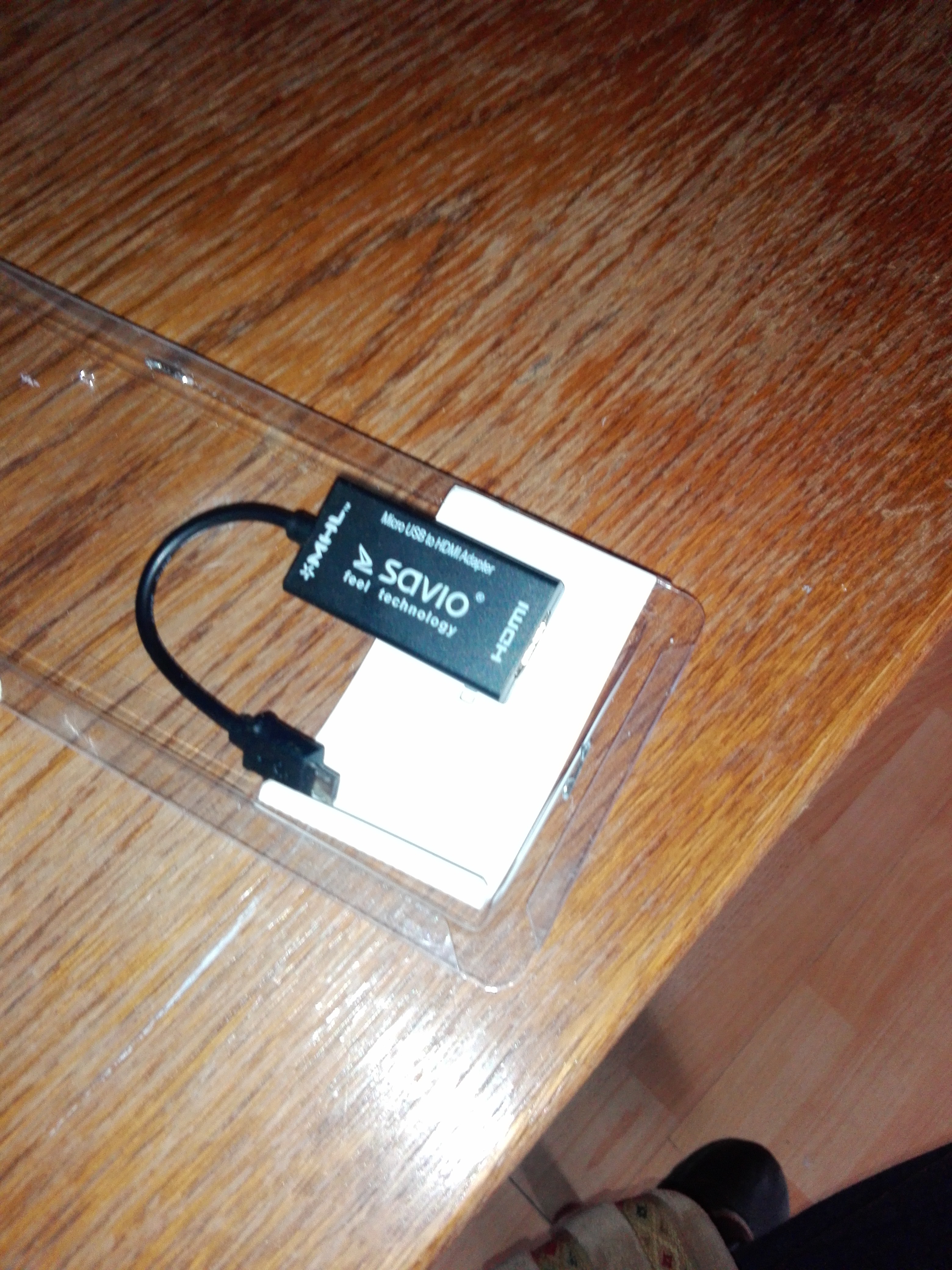

    Telefon Huawei II y6 cam l21 nie przechwyca obrazu to telewizora podłączam kabel hdmi-hdmi do tek przejściówki jedna końcówka do telewizora a 2 do adaptera i adapter przez wtyczkę micro usb do telefonu i nie ma obrazu z telefonu na telewizorze. Nie da się pobrać aplikacji lub oprogramowania?

    I nic dokupywac nie musisz. Tel telefon nie wspiera tej funkcji wiec nie puscisz obrazu na ekran TV.

    czyli lipa? Na tej przejściówce pisze mhl i hdmi mhl jest podłączone do telefonu a hdmi do telewizora

    Podlaczone jest dobrze, ale telefon po prostu nie wspiera standardu MHL wiec nie zadziala. W skrocie - tak, lipa.
