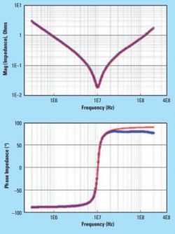

    Rys.2. Przykład zmierzonej
    impedancji (na niebiesko) i fazy
    rzeczywistego kondensatora SMD
    i symulowanej impedancji (na czerwono)
    prostego modelu obwodu RLC. Różnica
    w zmierzonej i symulowanej fazie wskazuje
    na zachowanie ESR w prawdziwym
    kondensatorze, które nie zostało
    uwzględnione w prostym modelu RLC.

    Ideowy, równoważny model obwodu elektrycznego rzeczywistego kondensatora jest dobrze opisywany poprzez prosty szeregowy obwód RLC, gdy indukcyjność montażowa jest większa niż około 1 nH. Gdy jest ona poniżej 1 nH, pojawiają się w układzie nowe efekty, a model korzystający z linii transmisyjnej dla prawdziwego kondensatora jest lepiej dopasowany do rzeczywistości.
    Prosty model RLC ma zastosowanie do większości generacji kondensatorów. Przykład zmierzonej impedancji rzeczywistego kondensatora SMD typu MLCC i symulowanej impedancji idealnego obwodu szeregowego RLC dla tego elementu pokazano na rysunku 2.

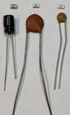

    Rys.5. Kondensatory MLCC
    w obudowach 1206 (u góry)
    i kondensatory ceramiczne THT
    o tej samej wartości.

    Kiedy przechodzimy jednakże do kondensatorów do montażu powierzchniowego (MLCC), właściwości kondensatorów mocno różnią się, względem elementów wyposażonych w normalne wyprowadzenia (THT). Na rysunku 5 pokazano przykłady kondensatorów MLCC w obudowie 1206 o wartościach pojemności takich samych jak pokazane na rysunku kondensatory ceramiczne. Widzimy istotną różnicę ich wielkości.

    Często zakres wartości pojemności, jaki można uzyskać przy dokładnie tej samej wielkości obudowy jest dla elementów MLCC znacznie większy niż dla kondensatorów ceramicznych. Równie łatwo jest mieć 10 µF w obudowie 0402, jak 10 nF. Oznacza to, że ESL kondensatora MLCC, jest takie samo dla elementów o różnej pojemności i jest jedynie zależne od projektu ścieżek na płytce drukowanej i padów montażowych.
    W rzeczywistości, stosując elementy MLCC o niskiej indukcyjności (ESL) można zaprojektować układ tak, aby wypadkowa indukcyjność wynosiła mniej niż 1 nH, nawet na dwuwarstwowej płytce drukowanej. Przykład zmierzonego profilu impedancji kondensatora MLCC (ESL = 0,62 nH) o pojemności 1 µF na dwuwarstwowej płytce o grubości 63 mil pokazano na rysunku 6.
    Kondensator MLCC o pojemności 10 µF czy 100 nF będzie miał dokładnie taką samą impedancję przy wysokiej częstotliwości. Mniejszy kondensator o mniejszej wartości pojemności nie jest już kondensatorem „wysokiej częstotliwości”. W rzeczywistości kondensator MLCC 10 µF będzie równie dobrze kondensatorem „wysokiej częstotliwości” jak element o pojemności 100 nF.
    Jeśli niskie ESL ma istotną wartość w danym projekcie, zawsze należy stosować kondensatory MLCC. Nawet kondensator MLCC 10 µF może mieć mniej niż 10 procent ESL kondensatora ceramicznego THT i impedancję elementu „wysokiej częstotliwości”.
