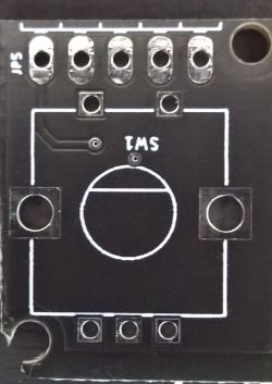

W dyskusji poruszono temat sprzętowego debouncingu enkodera obrotowego, w tym konstrukcję układów opartych na przerzutnikach Schmitta, takich jak TI SN74LVC1G17 i 74HC14PW. Użytkownicy dzielili się doświadczeniami z różnymi enkoderami, wskazując, że wiele nowoczesnych mikrokontrolerów, w tym Atmega328p i STM32, ma wbudowane przerzutniki Schmitta, co może eliminować potrzebę dodatkowego debouncingu. Zauważono, że jakość sygnału z enkodera może być problematyczna, a zastosowanie filtrów RC może poprawić stabilność. Użytkownicy podkreślali również, że w przypadku niektórych enkoderów, takich jak Bourns, mogą występować problemy z gubieniem impulsów przy wyższych prędkościach obrotowych. Wskazano na alternatywne rozwiązania, takie jak układy MAX6816/MAX6817/MAX6818, które oferują sprzętowe filtrowanie sygnału.
