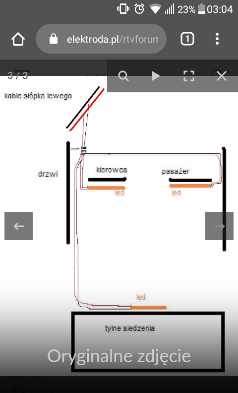

Instalacja LED w Fiat Punto 2 - schemat z wyłącznikiem i bezpiecznikiem
Pavlo13200 14 Maj 2020 03:39 423 1
  • #1 18691629
    Pavlo13200
    Mianowicie chce zrobić podświetlenie led z wyłącznikiem ledy chce umieścić u kierowcy, pasażera i z tyłu. I mam pytanie czy załączony schemat będzie dobry czy dodać jakieś bezpieczniki.?
    A bardziej rozwijając chcę żeby ledy świeciły kiedy odpale auto ale żebym mógł je zgasić wyłącznikiem.
  • #2 18691714
    ladamaniac
    Poziom 40  
    Bezpiecznik zawsze się przyda. Montujesz jak najbliżej źródła zasilania. Co do włączania po uruchomieniu silnika, najlepiej będzie podłączyć automatyczny włącznik świateł wykrywający ładowanie. Z reguły mają już wyłącznik.
