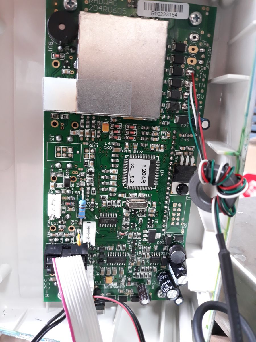

    Jak wejść do kalibracji, gdy brak P6.
    Instrukcja wejścia do kalibracji wagi RADWAG WLC6/F1/R bez P6

    Dzień dobry, mam ten sam problem , czy poradził Pan sobie z tym ?

    W menu jest pozycja P6 i jest to automatyczna kalibracja wagi, można wejść bez trybu serwisowego po prostu,
    Mamy w firmie większość wag które posiadaja P6 w menu, jednak jedna niema tej pozycji, przycisk serwisowy na płycie nie reaguje, jaka jest procedura wejścia w kalibrację ?

    Już mam, trzeba mieć wciśnięty przycisk serwisowy z tyłu wagi i jednocześnie ja włączyć, wtedy pokaże się w menu dodatkowa pozycja P0
    A jeszcze pytanie, mam jedną wagę która powinna przeskakiwać w przedziale 0-30 kg co 10g a w przedziale 30-60 co 20g, niestety waga jest jakoś przestawiona i przeskakuje co 5g, może wiecie, która pozycja w menu serwisowym za to odpowiada ?
