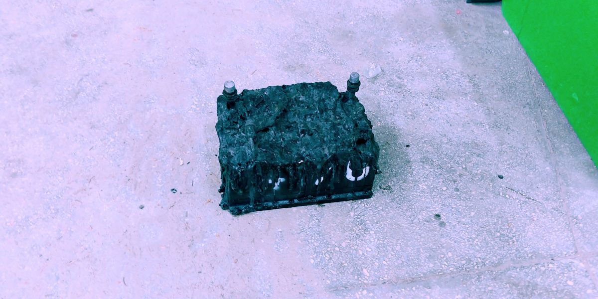

    Zamieszczam zdjęcie i proszę o opinię. Akumulator był nowy i używany około 3 miesiące - marki noname. Do momentu odkrycia uszkodzenia auto działało ok. Bedę wdzięczny za sugestie co mogło spowodować ze akumulator sie żywcem stopił (cały czas teoretycznie działa czyli słupki ok....) Czy są szanse reklamacji?

    O k...wa. Pokaż pojazd w którym był zamontowany. Oddaj na reklamację. Niech się cieszą, że za uszkodzenia pojazdu nie będą musieli zwracać. Tak się kończy stosowanie produktów no name.

    Wątpliwe czy ją uznają. Pytanie do autora: To się stało w trakcie jazdy czy w innych okolicznościach?

    Z autem szczesliwie ok. W Vivaro aku jest pod nogami kierowcy (nie było ani nic słychać ani czuc ze cos sie dzieje) Jutro sprawdze alternator i przewody ale gdyby stad brał sie problem to czy by słupki byly ok.
    Auto zgasło dwukrotnie podczas jazdy. Po sprawdzeniu na komputerze okazało się że jest niskie napiecię stąd dopiero pomysł na sprawdzenie co z akumulatorem...

    Ja pie_-_-_e pierwsze coś takiego widzę
    co tam się stało?
    na pewno jakieś zwarcie wewnątrz akumulatora
    elektrolit wylał się czy odparował?

    Czy wchodzi w gre jakikolwiek bląd przy podłączeniu aku ? Auto paliło idealnie i do dzisiaj nie było ŻADNYCH objawów że coś sie dzieje a jeździły autem rozne osoby...

    Najprawdopodonniej doszło do zwarcia biegunów. Moż pokrywa pod nogami kierowcy była metalowa, bądź przewód zachodził na kleme preciwsobną. Nastąpiło zwarcie, wzrost temperatury, odgazowanie elektrolitu, wytworzenie mieszanki wodoru z tlenem i w konsekwencji wybuch. Aku to nie bomba. Nie wybucha spektakularnie. Rozrywa obudowę bez większych fajerwerków. Wysadziło mi kiedyś aku przy przypadkowym zwarciu biegunów na aucie prosto po długiej trasie. Wyglądał podobnie.

    To nie wygląda na rozerwaną obudowę w klasycznym pojęciu rozerwania plastikowej skorupy, raczej na stopioną lub doprowadzoną do stanu plastyczności, która rozpłynęła się pod wpływem wytworzonego ciśnienia.
    Jeszcze pytanie do autora tematu - czy to był klasyczny akumulator z ciekłym elektrolitem czy AGM?

    widziałes vivaro? Tam jest skrzynia pod nogami w miare szczelna i wentylowana. O Reklamacji mozna zapomnieć.

    Chciałeś chyba napisać temperatury a nie ciśnienia.
    Reklamować trzeba, może przy dobrej woli uznają reklamację, ale znając życie i zachowanie się w takich przypadkach gwarantów to raczej nikłe szanse. I nie piszcie bredni o jakichś kancelariach ponieważ sklep też ma kancelarię i łatwiej jemu udowodnić że była usterka w pojeździe niż Nabywcy że to wina akumulatora.

    Do autora tematu - chcesz zwrot kasy lub nowy aku to zacznij reklamować ich wyroby właśnie tym akumulatorem, zacznij od producenta lub importera, to przynosi najlepsze skutki. Zobaczysz dziwne zjawisko - to oni do Ciebie się pierwsi odezwą z propozycją.
