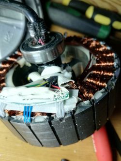

    Witam. Rozebrałem silnik w hulajnoga elektryczna Ninebot Es2. Uszkodzony jest czujnik (na zdieciu z prawej strony trzy białe nóżki) pytanie jak się nazywa. Czy można zdobyć zamiennik? Silnik 300W dzięki za pomoc Jaki czujnik w silniku Ninebot Es2 300W - identyfikacja i zamiennik

    Wydaje mi się ze to czujnik hall-a jest.
    Odlutuj i zobacz co jest na nim napisane.

    Pytam. Może ktoś już to ogarniał i zna symbol tego czujnika
    ciasno jest wklejony obawiam się że zostanie pokruszy przy demontażu
  • #4 18694794
    Maxbuy
    Klej po lekkim nagrzaniu powinien pościć.

    Te z białymi nóżkami to ss41,
    ale ja mam do Ciebie pytanie jaki masz na środku- ten z niebieskimi ...???
    ten w środku jest z niebieskimi

    bardziej pytałem czy wiesz jaki ma oznaczenie,
    bo na 100% jest inny niż te na zewnątrz...

    ponoć 41f(jest taki filmik na YouTube ruski naprawia ninebot es1 es2,sprubuj poszukać wymienia środkowy halotron i twierdzi że to 41f)

    tym niemniej u mnie w silnikach jest tak , że skrajne to 41F
    a środkowy ma oznaczenie H42
    749
    a jedyny jaki znalazłem H42 ma 4 wyprowadzenia...
    Jak mam zamontowane 3x 41F
    to do przodu w ogóle nie zaczyna kręcić, ani hamować,
    za to do tyłu kręci szarpiąc , ale hamuje.....

    rozwiązałem ten problem inaczej bo też się zapętliłem w przekładaniu halotronów kopiłem używany silnik od cavion city go (50zł)i przełożyłem z niego mostek z halotronami ,nie pamiętam teraz czy nie trzeba w tedy pozamieniać przewodów fazowych miejscami ale u mnie to ruszyło pozdrawiam

    Nie wiem czy to juz bylo, ale czasem zanim zacznie się zamieniać fazy, warto obrócić środkowy czujnik Halla "na plecy". Zmienia to kat fazowy pomiędzy 120 a 60 stopni - przydatne gdy twoj kontroler nie posiada automatycznej detekcji kata.

    Dzięki wielkie ... Pomogło .
    Tak jeszcze na przyszłość problemem jest tylko środkowy Hallotron ???
    Bo zewnętrzne "idą" normalnie ???

    Witam, odgrzebie stare kotlety ale nie ma tu jasnej odpowiedzi... W moim silniku są dwa czujniki Halla 41F i jeden 42R. Koło ninebot ES4. Ten 41F można bez problemu znaleźć. Gorzej jest z tym 42R, na alliexpres i wszędzie występują z czterema nogami. Jaki mogę wstawić zamiennik za niego ?
