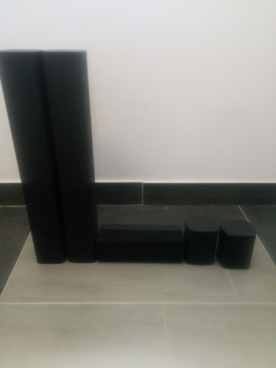

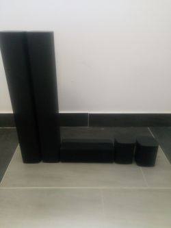

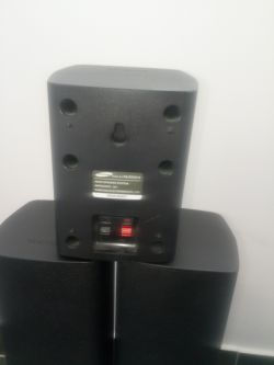

    Poziom 3  
    Wielkie dzięki. Czyli muszę rozglądać się za głośnikami 😞 Tylko jakimi?
  • #5 18699165
    pieru73
    Poziom 3  
    Oto one: 😀
    Czy do amplitunera Sony STR-DN1050 można podłączyć głośniki 3 omowe?
    #6 18699269
    DjMapet
    Wszystkie mają impedancję 3 om - frontowe też?
    Jak masz miernik, to zmierz ich rezystancję. Jak będzie w okolicy tych trzech om, to puki nie kupisz innych kolumn możesz je podłączyć, ale jak sugerował @Wojtek M grać na niedużej głośności.
    Jak będą miały impedancję w okolicy 2 om, to lepiej nie podłączaj, bo w wzmacniaczu może się uaktywnić zabezpieczenie przeciw-przeciążeniowe.
