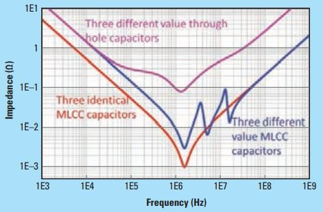

Co lepsze?
Co jest zatem lepsze w filtrowaniu zasilania: trzy równolegle połączone ze sobą kondensatory o pojemności o rząd wielkości od siebie mniejszej czy też trzy takie same elementy połączone w analogiczny sposób? Tylko analiza na poziomie systemu, z dokładnymi modelami wszystkich elementów w układzie, ma szansę odpowiedzieć na to pytanie.
Rys.8. Symulowane profile impedancji
trzech różnych kondensatorów THT
(fioletowa krzywa), trzech różnych
Kondensatorów MLCC (niebieska krzywa)
i trzech identycznych kondensatorów
MLCC (czerwona krzywa).Jeśli zaleceniem w specyfikacji projektowej danego układu jest zastosowanie trzech kondensatorów o różnych wartościach pojemności, są duże szanse, że inżynier, który ją napisał, nigdy nie przeprowadził żadnej analizy działania tych elementów i nadal stosuje stare, ponad 50-letnie wytyczne projektowe oparte na micie o „kondensatorze wysokiej częstotliwości”. Uzasadnienie tego zalecenia zniknęło wraz z wprowadzeniem kondensatorów MLCC i montaż SMD ok. 20 lat temu. W takiej sytuacji warto sięgnąć po projekt i narzędzia PDN (and. Power Delivery Network – zbiorcza nazwa projektu i analiz sekcji dostarczającej zasilanie do poszczególnych urządzeń na płytce drukowanej – przyp. red.). W przedstawionej powyżej sytuacji, prawdopodobnie nie ma znaczenia, z jakich wytycznych finalnie skorzystamy, projektując urządzenie. Produkt może działać pomimo wybranych wartości kondensatora, ale prawdopodobnie nie dzięki nim.
Kiedy trzy kondensatory o różnych wartościach z tym samym ESL są połączone równolegle, generowane są dwa równoległe piki rezonansu pomiędzy ich częstotliwościami rezonansowymi. Szczytowe wartości impedancji odnoszą się do pojemności i indukcyjności sąsiednich kondensatorów oraz ESR tych elementów.
Rysunek 8 pokazuje symulowany profil impedancji trzech różnych kombinacji trzech kondensatorów. Pierwsza kombinacja to zalecany układ 10 µF, 1 µF i 100 nF, ale złożony z elementów lutowanych w technologii przewlekanej (THT). Druga symulacja to ta sama kombinacja, ale zaimplementowana w technologii kondensatorów MLCC do montażu powierzchniowego (SMD). Trzecia symulacja to kombinacja takich samych kondensatorów 10 µF MLCC w technologii SMD. ESL kondensatorów MLCC założono jako równe 1 nH.
Przeprowadzona symulacja wykazała, że trzy połączone ze sobą kondensatory o tej samej, wysokiej pojemności, mogą zapewnić istotnie niższą impedancję w widmie niż trzy kondensatory o różnych wartościach (i dodatkowo, bez równoległych pików rezonansowych przy częstotliwościach pośrednich). Nie znaczy to jednakże, że jest to bardziej niezawodne rozwiązanie.

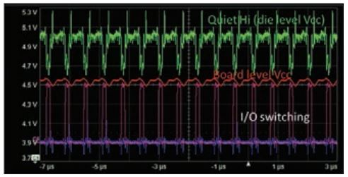

Jakość rozwiązania a testy
Jeśli nie zamierzamy przeprowadzać własnej analizy na poziomie systemu, należy zaplanować wdrożenie szczegółowego planu testów prototypowego układu, aby znaleźć słabe ogniwa w sieci zasilania i przetestować jakość całego rozwiązania zasilającego.
Częścią dokładnego planu testów jest zaprojektowanie testu sieci zasilania. Im lepiej potrafimy scharakteryzować szum zasilania (nie tylko na poziomie płytki drukowanej, ale także na poziomie nóżek konkretnych układów) wykorzystując do tego czułe linie pomiarowe, tym lepiej jesteśmy w stanie porównać jedną strategię odsprzęgania od drugiej. Rysunek 9 jest przykładem zmierzonego szumu napięcia na szynie zasilania układu i na poziomie całej płytki, gdy przełączana jest linia I/O. Szum napięciowy na poziomie układu wynosi od 600 mV (napięcia międzyszczytowego) na szynie zasilania 5 V. Szum napięcia na poziomie całej płytki wynosi tylko 75 mV międzyszczytowo.
Rys.9 Zmierzony szum napięcia na tej samej szynie zasilającej w układzie,
mierzony linią pomiarową, i na płytce drukowanej, oba oscylogramy w tej samej skali (200 mV/dz).
Niezależnie od konkretnej aplikacji indukcyjność padów montażowych etc. ma zawsze jakąś niezerową wartość. Dlatego kondensatory odsprzęgające MLCC powinny zawsze być drugimi elementami umieszczonymi na płytce podczas projektowania PCB, zaraz po samych elementach. W ten sposób możliwe jest zagwarantowane prowadzenie ścieżek do kondensatorów, zapewniając możliwie najniższą indukcyjność montażową.
Jeśli na pinie ma znaleźć się tylko jeden kondensator filtrujący, co jest powszechną praktyką w wielu aplikacjach niskoprądowych, należy zawsze stosować najwyższą dopuszczalną pojemność dla najmniejszej praktycznie wykorzystywalnej wielkości obudowy dla danego napięcia znamionowego. Bez analizy na poziomie systemu nadal nie jest to gwarancja solidnego produktu i niezbędny jest dokładny plan testów na etapie prototypu.

Co lepsze?
