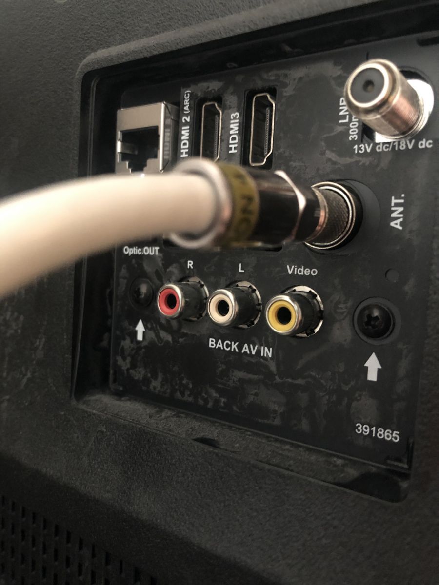

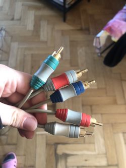

    Witam, mam kłopot. Posiadam stare Wii a nowy telewizor. Z kabla podłączanego do konsoli wychodzi 5 wpięć. W moim tv są trzy. Jak mniemam po kolorach, brakuje mi jednego kabelka. Podłączyłam biały i czerwony, jest dźwięk i czarnobialy obraz. Pozostają mi trzy kabelki które próbowałam podłączać do trzeciego żółtego gniazda ale obraz się nie zmienia. Jak mogę temu zaradzić? Bardzo proszę o odpowiedzi Wii Toshiba - Podłączenie starego Wii do nowego tv Wii Toshiba - Podłączenie starego Wii do nowego tv

    Potrzebujesz kabel Component a nie Composite.
