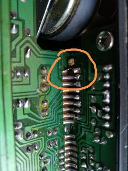

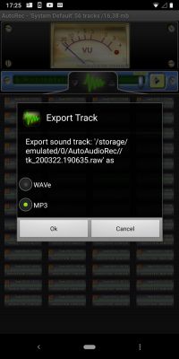

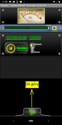

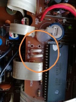

Użytkownik zgłosił problem z zniekształconą modulacją AM w radiu Johnson, które działa poprawnie w FM. Po wymianie diody i kondensatorów, problem nie ustąpił. Użytkownicy zasugerowali sprawdzenie elementów takich jak dioda D212 i tranzystor Q213, a także zwrócili uwagę na możliwe uszkodzenie wzmacniacza m.cz. TDA 1905. Po dalszych testach i wymianie TDA 1905, radio zaczęło działać prawidłowo, co sugeruje, że pierwotna usterka była związana z tym układem.
