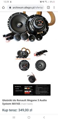

    Witam zastanawiam się nad zmiana oryginalnych głośników w Megane 3 . Czy ktos moze cos polecić chodzi mi o to żeby poprawic dźwięk bez harczenia . Bede mega wdzieczny za pomoc. Dodam ze posiadam aktywny subwofer pioniera i zalezy mi na zmianie głośników przod i tył

    Przecież te głośniki charczą nie przez to że są za słabe lecz przez to że radio jest słabej mocy i podkręcając głośniej zwiększasz zniekształcenia, a jak podbijasz np. basy, to już w ogóle szybko się "kończą" .

    Wymień radio na mocniejsze i nie będzie żadnego charczenia. Podaj ile radio ma mocy i jakiej mocy masz głośniki.

    W tym rzecz ze nie chce zmieniać oryginalnego radia bo szkoda mi stracic sterowanie ekranem i raczej myslalem o tym zestawie czytalem ze nawet z oryginalnym radiem daje rade . Nie chodzi mi o to zeby to auto bylo jakos mega zrobione po prostu chce troche wiecej basu z glosnikow bo posiadam i tak subwofer aktywny ktory polepszy sprawe .

    Najpierw wygłusz drzwi i będzie ok

    Akurat w meganie 3 głośniki charczą same z siebie nawet jak są nowe.

    Ewentualnie głośniki podepnij pod jakiś wzmacniacz i zobacz co się będzie działo.
