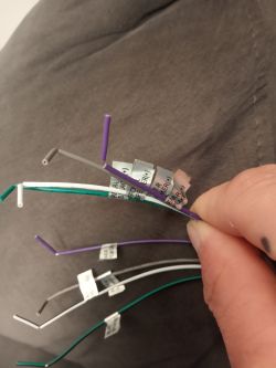

    Chciał bym podłączyć głośnik estradowy max. 400Watt 150RMS pod radio o mocy 4x50w wiem że trochę za duży głośnik jest na te radio ale może by była taka możliwość żeby że spoić razem wyjścia z radia i pod to podpiąć głośnik. Głośnik ma tylko grać nie musi wydać z siebie 100% o wiele mniej by wystarczyło czy tylko tak można wyjścia zmostkować w radiu i pytanie czy jest możliwość że radio się spali od tego jeśli jest bezpiecznik.
    Dziękuję z góry za porady!

    Mostkować nie można takiego radia. Zostaje tylko opcja podpięcia pod jeden kanał. Ale nie zagra to dobrze.

    Bo niestety głośniki nie dają rady i prawie nie słychać ich tylko sam bass z tuby. Bym pod pioł pod wzmacniacz od tuby ale martwię czy za dużo już nie będzie na ten wzmacniacz bo kupiłem go razem z tubą 400rms i on jest oryginalnie dopasowany i zamontowany w środku tuby. Martwię się tym że jak podłącze głośnik do tuby to wzmacniacz nie da rady albo już tuba nie będzie tak samo pracować.
    A jest możliwość żeby lewy głośnik połączyć z prawym i pod to tą estradowke? Jeśli nie to czym grozi takie podłączenie.

    Czy jak bym wszystkich plusów nie skręcił razem i minusów to by nie było cos mocniejszego?
  • #4 18698538
    mariuz2
    było by totalne zwarcie!

    Podłączyłem pod jedno wyjście i gra muzyczka tylko ten głośnik chodzi gdzieś w 30%. A jak bym pod pioł pod tubę ten głośnik sądzicie ze by coś się stało? Szkoda by mi było tuby jeśli tak, bo prawie tysiaka dałem za nią a miesiąc dopiero mam.
