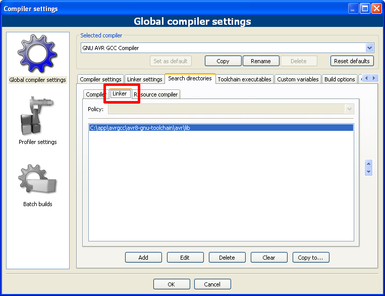

    Zauważyłem też że w Settings->Compiler po ustawieniu kompilatora na AVR i kliknięciu OK znów wraca na GNU GCC Compiler.
  • #13 18720123
    szelus
    Poziom 34  
    Bo to taka zmyłka...
    Settings->Compiler ustawia domyślna konfigurację kompilatora dla wszystkich projektów. I tam są dostępne opcje dla wszystkich kompilatorów skonfigurowanych dla CodeBlocks. Ale to nie decyduje, który kompilator jest używany.
    Wybór kompilatora dla danego projektu jest w Project->Build Options. I ustawienia z tej zakładki są priorytetowe w stosunku do Settings->Compiler.
