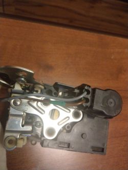

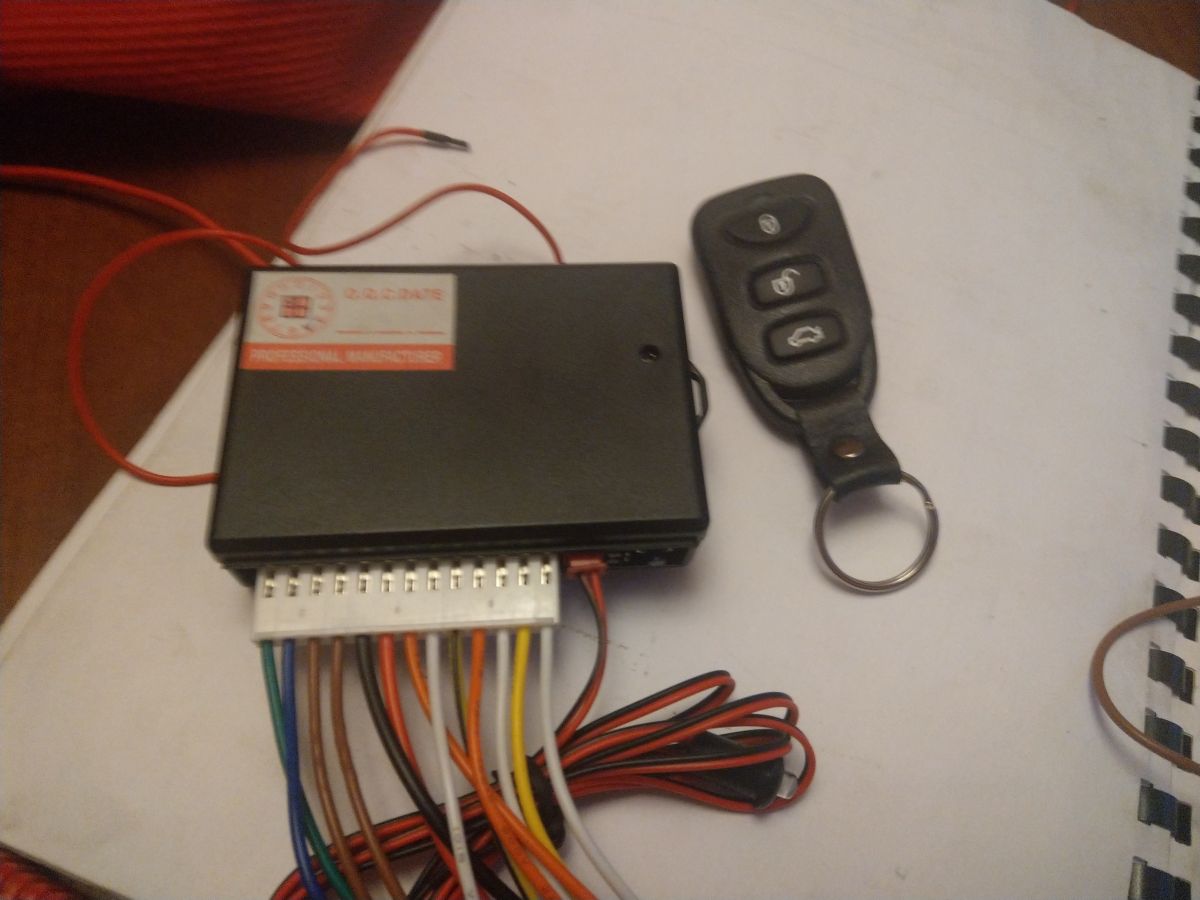

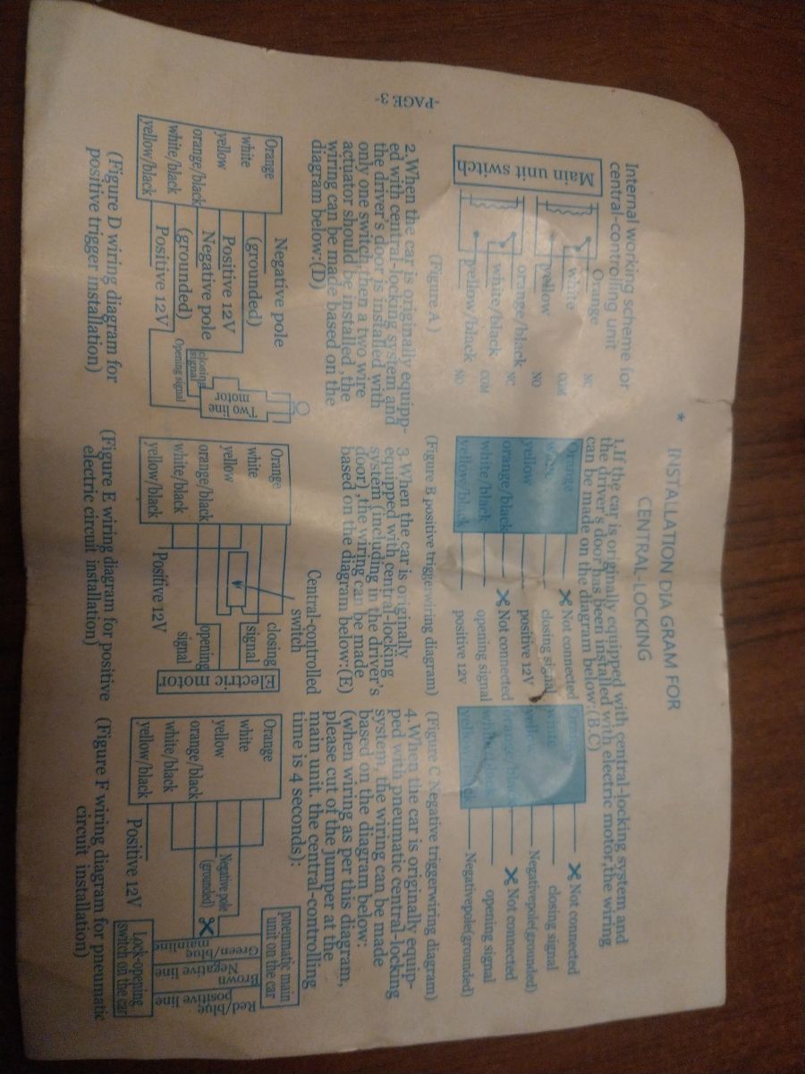

    kolokololoko
    Witam mam wyjęty centralny zamek z drzwi od auta, posiadam także kupiony pilot z mechanizmem otwierającym zdjęcia wkleiłem poniżej, może ktoś na forum doradzi mi które przewody podłączyć aby ten zamek się otwierał i zamykał najprostszym sposobem podłączając minimalna ilość przewodów. sam centralny zamek jak przewody dołączę do do baterii 12 v to się zamyka jak się zamieni bieguny to się otwiera. poniżej wklejam zdjęcia urządzeń i pełny schemat. cały ten projekt chce aktywować na biurku. Jak podłączyć centralny zamek i pilot na biurku? Schemat i zdjęcia [img-1] Jak podłączyć centralny zamek i pilot na biurku? Schemat i zdjęcia Jak podłączyć centralny zamek i pilot na biurku? Schemat i zdjęcia Jak podłączyć centralny zamek i pilot na biurku? Schemat i zdjęcia

    Podłącz w/g schematu D

    kolokololoko
    Działa pięknie wielkie dzięki
    pozdrawiam
    Podłączyłem kabelki jak kolega doradził wg schematu D i zadziałało wychodzi na to że można w bardzo prosty sposób naprawić centralny w starych dostawczych autach gdzie kable są na wierzchu jeszcze raz dziękuję i pozdrawiam.
