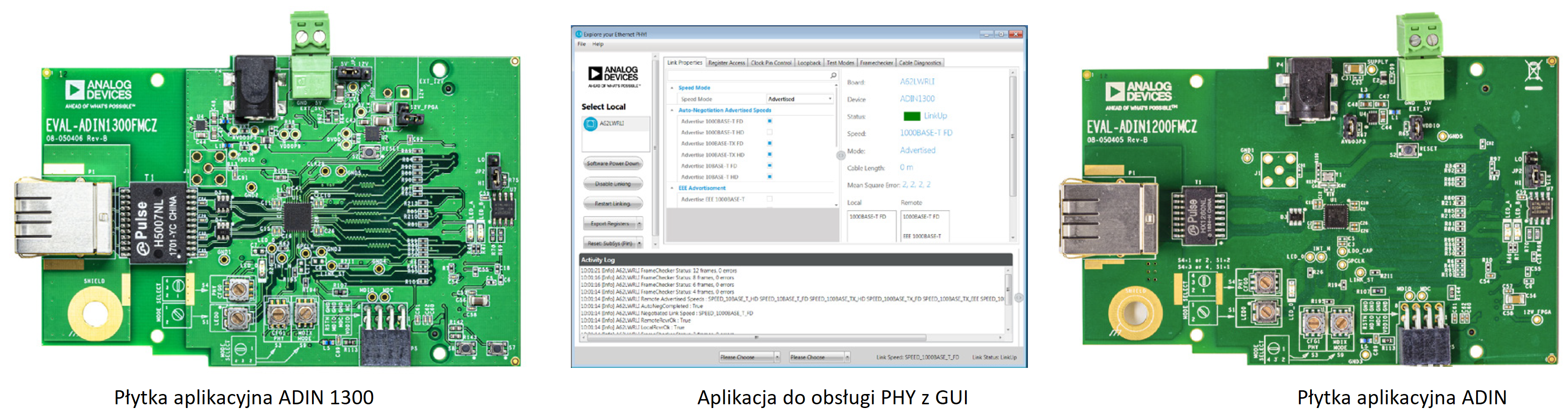

Obsługa klienta
Płytki ewaluacyjne dla klientów ADI są już dostępne zarówno dla ADIN1300, jak i ADIN1200, wraz z GUI dla oprogramowania do szybkiej oceny działania systemu. Zobacz na stronach układów ADIN1300 i ADIN1200 w witrynie analog.com, aby zapoznać się z samouczkiem wideo na temat funkcji graficznego interfejsu użytkownika aplikacji. Rysunek 6 pokazuje płytki ewaluacyjne i graficzny interfejs użytkownika.
Aby uzyskać więcej informacji na temat oferty przemysłowych sieci Ethernet ADI Chronous™ i tego, jak przyspiesza na działanie rzeczywistych, przemysłowych sieci Ethernet, odwiedź stronę analog.com/Chronous.
