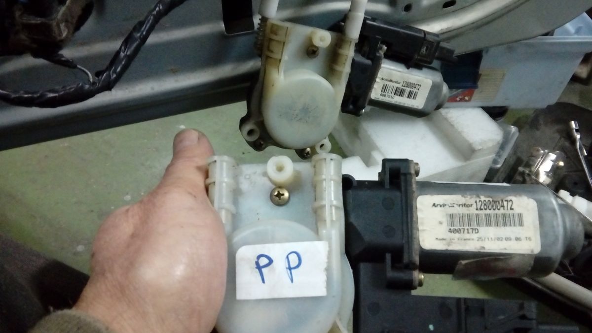

    Wymieniłem drzwi po stłuczce i przycisk pasażera od szyb otwiera niezależnie jak się go naciska a przycisk od kierowcy odwrotnie zamyka niezależnie jak naciskać .
    Myślałem że to uszkodzony sterownik przy silniku . Podłączyłem drugi też prawy przód i jest dokładnie to samo . Ten drugi był sprawdzany w innym aucie i działał poprawnie . Gdzie może być przyczyna ? RENAULT MEGANE II - DZIWNY NUMER z szybami elektrycznymi

    Sterownik odbiera rozkaz góra/dół po jednej żyle - potencjałem ujemnym do dołu, zaś potencjałem dodatnim do góry. Szukaj wady we wiązce, zielonych złączach.

    A na starym silniczku też się tak zachowuje ?
    Tak.
    Podejrzewałem uszkodzony sterownik a on jest razem z silniczkiem.
    Teraz się zastanawiam może jednak jest różnica przed i po lifcie.
    Te sterowniki wyglądają inaczej choć wtyczki pasują a oba reagują tak samo.
    Nieprawda. :cry:
    Przynajmniej nie w tym przypadku gdy właściciel posiada silniczki z modułami automatycznymi - a takie widać na pierwszych zdjęciach.
    Prosiłem właściciela wcześniej aby sprawdził pinologię podłączenia wyłącznika do złącza w słupku w porównaniu do starych drzwi, ale chyba nie chce, albo sprawdził, ale nie napisał. :cry:
    Może być inna wersja połączeń w stosunku do starych drzwi.

    Co rozumiesz przez sprawdzić pinologie ?
    Tu nie bardzo jest dostęp do kostki w słupku . Trzeba zdjąć drzwi .
    Sprawdzić porównawczo.
    Np: w starych drzwiach PIN 1 z kostki wyłącznika szyb idzie na PIN 25 w złączu drzwi, i teraz porównujesz czy w nowych drzwiach jest tak samo.
    Jeśli mówimy o Megane II to da się wypiąć i wyciągnąć wtyczkę na słupku bez ściągania drzwi. :D
    Chodzi mi o wiązkę z wtyczką od strony drzwi.
    No chyba że jest zmielony po wypadku to wtedy problem. :cry:
