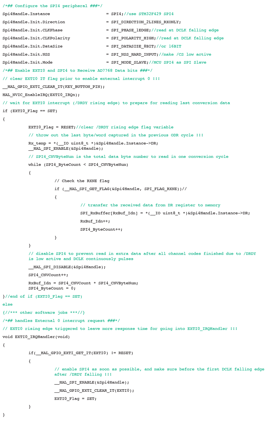

Rozwiązanie 1: SPI mikrokontrolera jako interfejs slave do SPI master przetwornika ADC przez jedną linię DOUT
Skonfiguruj jeden z portów SPI STM32F429, taki jak SPI4, jako slave do odbierania bitów danych na MOSI wykorzystując zegar DCLK.
Podłącz linię DRDY z AD7768 do pinu zewnętrznego przerwania w STM32F429 (EXTI0) i pinu NSS (linia Chip Select w interfejsie SPI). Narastające zbocze na DRDY uruchomi procedurę obsługi przerwania EXTI0, aby umożliwić urządzeniu slave SPI rozpoczęcie odbierania bitów danych z pierwszego zbocza opadającego DCLK po osiągnięciu przez DRDY niskiego poziomu. Kwestia zależności czasowych ma tutaj kluczowe znaczenie.
Po odebraniu wszystkich danych z kanałów od 0 do 7 interfejs SPI powinien zostać wyłączony, aby zapobiec odczytaniu dodatkowych, nieprawidłowych danych, ponieważ sygnał DRDY powoduje, że CS interfejsu SPI slave jest w stanie niskim, a zegar DCLK nadal jest generowany i obecne są zbocza.
Na rysunku 7 po lewej stronie zamieszczono kod programu pokazujący, w jaki sposób skonfigurować należy interfejs SPI4.
Gdy oprogramowanie działa w trybie przerwania, zegar DCLK może działać do 4 MHz, a ODR osiąga 8 kSPS. Oprogramowanie powinno przejść do obsługi przerwań, aby uruchomić interfejs SPI w ciągu półtora okresu zegara DCLK (375 ns). Aby ułatwić przejście do procedury przerwania w firmware, mikrokontroler może odczytywać dane na narastającym zboczu DCLK, co może dać dodatkową połowę okresu DCLK na reakcję. Ale ponieważ czas narastania DCLK do poziomu nieprawidłowego DOUTx wynosi –3 ns (–4 ns dla napięcia IOVDD = 1,8 V), opóźnienie wynikające z czasu propagacji (> bezwzględny czas narastania zegara DCLK + czas podtrzymania dla mikrokontrolera) na DOUTx należy dodać poprzez odpowiednie prowadzenie ścieżek na PCB lub dodanie bufora do linii danych.

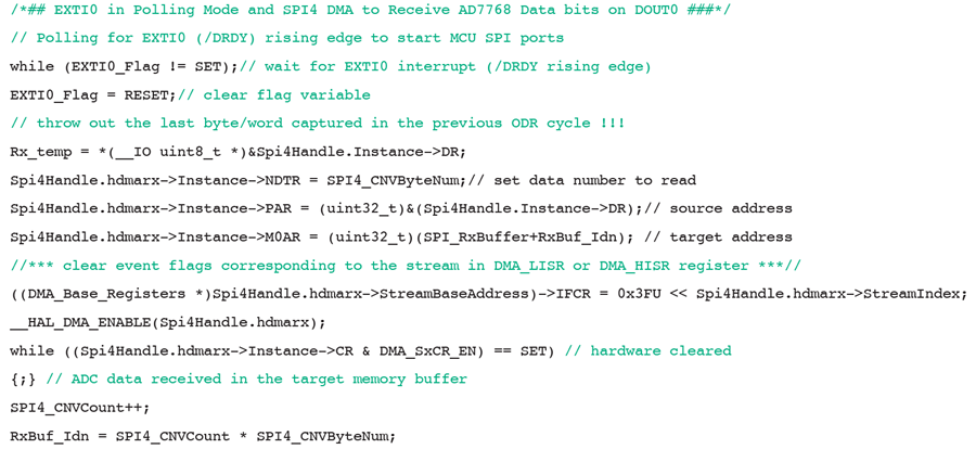

Rozwiązanie 3: MCU SPI jako interfejs Slave dla SPI Master ADC poprzez DMA
Bezpośredni dostęp do pamięci (DMA) służy do szybkiego przesyłania danych między urządzeniami peryferyjnymi a pamięcią oraz między pamięcią a pamięcią z całkowitym pominięciem CPU układu. Dane mogą być szybko przenoszone przez DMA bez żadnych działań mikrokontrolera. Dzięki temu zasoby mikrokontrolera są wolne do innych operacji. Oto uwagi dotyczące wykorzystania interfejsu SPI w mikrokontrolerze, działającego jako urządzenie podrzędne w celu odbierania danych przez DMA.
Na rysunku 10, po lewej stronie pokazano kod, w którym linia przerwania EXTI0 pracuje w trybie odpytywania, a interfejs SPI4 w trybie DMA i służy do odbierania danych z AD7768 na linii DOUT0.
