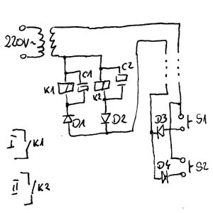

    Mieszkam w domku jednorodzinnym 2 poziomowym czy możliwe jest by za pomocą jednego kabla- dwużyłowego- podłączyć dzwonek za pomocą którego można by dzwonić na dwa dzwonki, czyli na dół i na góre- zależy do kogo chce się zadzwonić :>.
    Niestety nie mam możliwości pociągnąć jeszcze jednego kabla.

    O takim rozwiazaniu nie słyszałem - musiłaby byc zrobiony jakiś uklad adresowany - ale mimo wszystko do drugiego dzwonka w samym mieszkaniu musiłabyś pociągnąć przewód.
    Zdecydowanie łatwiej będzie kupić dzwonek bezprzewodowy. Cena kilkadziesiąt złotych.

    a moze tak?
    D1-D4 dioda prostownicza np 1n4002
    K1, K2 przekaznik na napiecie stale odpowiednio do napiecia wyjsciowego z transformatora.
    C1, C2 kondensator elektrolityczny bedzie zapobiegal "brzeczeniu" przekaznika.
    Wcisniecie 2 przycisków jednoczesnie... uruchomi 2 dzwonki. :-)
    Dzwonki sa uruchamiane stykami NO przekazników.
    pozdrawiam!
  • #4 1871664
    kozikpl
    Czyli, wciśnięcie jednego przycisku- dzwoni jeden, a wciśnięcie drugiego przycisku- dzwonią dwa?, a mi by zależało by dzwonił drugi.
  • #5 1871680
    Witek76
    Poziom 24  
    Ależ nie... ;)
    - wcisniecie S1 dzwoni I dzwonek
    - wcisniecie S2 dzwoni II dzwonek
    - wcisniecie S1 i S2 jednoczesnie dzwonia dzonki I i II jednoczesnie
    Ok?

    czyli kurde da się tak zrobić, to super. Mam tylko jedno pytanie- w skali od 1 do 10 jakie to jest trudne w wykonaniu? :)
  • #7 1872012
    Witek76
    Poziom 24  
    Wg. mnie łatwe. Potrzeba lutownicę i troche dobrych chęci... ;)
  • #8 1872039
    kozikpl
    Wielkie dzięki, mam kumpla co się troszke zna więc będzie dobrze.
    Jak zobaczy to kumpel i będą jeszcze jakieś wątpliwości to się jeszcze odezwe :)
    Jeszcze raz dziękuje!

    Diody zależnie od sklepu od 4 do 20gr za sztukę, kondensatory - zależnie od napięcia
    - może też coś koło tego, a może koło złotówki. Kwestia jakie te dzwonki, czy zasilane
    prosto z sieci, czy przez transformator, czy muszą mieć prąd zmienny, czy może być stały?
    Jeśli dzwonki mogą działać na prąd stały, to przekaźniki są zbędne - podłączasz dzwonki.
    Może można bez kondensatorów - ale za to będzie potrzebna dodatkowa dioda przy
    każdym dzwonku. Jeśli one są na 220V, to diody muszą być na spore napięcie - może
    kup od razu 1N4007, lub 1N4006, to zwykle i tak nie wpływa na cenę.
    Jeśli będzie potrzebne trafo, albo przekaźniki, to ceny mogą być kilka-kilkanaście zł.
    Aha, tylko dzwonki muszą być podobne, bo jak jeden będzie na 220V~, a drugi na 12,
    to chyba nie da rady nic wykombinować, żeby to działało na jednym przewodzie.
    I koniecznie napisz, jakie są te dzwonki - czy to jest np. gong z elektromagnesem?

    Akurat gong z elektromagnesem może działać i na prąd stały, więc nie ma z nim problemów
    (co najwyżej dla prądu stałego może potrzebować niższego napięcia, albo ograniczenia prądu
    - można to załatwić np. włączając szeregowo odpowiednio dobraną żarówkę).
    Gong często wykonuje się jako dwutonowy, jak włączasz prąd, to elektromagnes wciąga rdzeń,
    on uderza i daje dźwięk (ding), jak wyłączasz prąd, to opada, i daje inny dźwięk (dong); jeśli
    prąd jest cały czas, to nie daje dźwięku, tylko jak to jest prąd zmienny, to trochę warczy.
    Gongi wykonywane zarówno na napięcie sieci, jak i na niskie napięcia (jakieś 8-12V)
    - te na niskie napięcia są dostosowane do zasilanie z transformatorów dzwonkowych.

  • #20 1926379
    kozikpl
    No troszkę taniej w tym sklepie, ale ten podstawowy dzwonek za około 14 zł brrrrrrr, mam taki sam teraz i mam go dosyć, jest za głosny :) mnie interesuje bardziej coś takiego (nie wiem czy to samo, bo nie wiem jak dzwoni) http://www.kable.3shop.pl/index.php?description=594
    chyba nie ma nimi dużej różnicy.
    Dzięki wielkie za tak szczegółowy opis co i jak :), jak bede miał trochę wolnego i kolegę (nawet niezłego elektryka) pod ręką to biorę się do roboty, mam tylko jeden problem, nigdzie nie mogę znaleźć odpowiedniego włącznika na 2, najbardziej pasowałaby coś takeigo jak kaseta od domofonu ale bez głośników i mikrofonu, ale chyba czegoś takiego nie dostane, można połączyć 2 pojedyńcze włączniki ale to są zwykłe białe puszki, a włącznik jak do światła naprawdę nic ciekawego :(
    Może ktoś się spotkał z czymś takim co potrzebuje
    ps. ktoś jeszcze wspominał o transformatorze na 12V
  • #21 1926758
    _jta_
    Specjalista elektronik
    Jeśli oba dzwonki są na 230V, to transformator jest zbędny.
    Ten dzwonek z linku to niestety elektroniczny, i może nie działać,
    jak mu się da prąd wyprostowany, lub nawet może się uszkodzić.
    Eksperymenty z zasilaniem przez diody można robić tylko z klasycznym
    dzwonkiem - takim z elektromagnesem w środku, bez elektroniki.
    Być może zmniejszenie prądu dla takiego zwykłago dzwonka zmniejszy
    głośność (ale za mały prąd spowoduje, że on wcale nie zadziała).
    Być może dzwonek ma jakiś mechaniczny regulator głośności.
    A w ostateczności można zamiast dzwonka kupić gong - tylko
    ważne jest, żeby to był zwykły mechaniczny, nie elektroniczny.
  • #22 1926906

    Ale masz ten dzwonek, który już wcześniej kupiłeś - możesz ten wypróbować.
    Jeśli nawet drugi dzwonek nie będzie identyczny, to - o ile to nie jest jakiś
    elektroniczny - powinien jakoś działać na prądzie wyprostowanym, problemem
    może być tylko ile prądu będzie pobierał - czy nie za dużo, bo wtedy trzeba będzie
    kombinować, jak ten prąd ograniczyć, żeby go nie spalić.
    Diody mogą być takie same i w wersji z przekaźnikami; co do dobierania trafa
    i przekaźników, to sugerowałbym najpierw wybierać przekaźniki, i do nich dobrać
    trafo - bo zwykle łatwiej znaleźć trafo pasujące do przekaźników niż na odwrót.
    No i wersja przekaźnikowa to sporo większy koszt: dwa przekaźniki i trafo.
    Same przekaźniki powinny być takie, żeby miały napięcie sterujące od kilku
    do kilkanastu wolt, i styki na napięcie sieci odporne na iskrzenie.
  • #24 1930205

    Wygląda na to, że oni nie określają wszystkich parametrów, najważniejsze są trzy parametry:
    napięcie sterujące (dla cewki), napięcie przełączane (na stykach), prąd przełączany; jeszcze
    trochę może nas interesować oporność cewki. Odpowiadałaby nam cewka na 12V, ale 5, 9,
    czy 24 też będzie OK, już bardziej jest dla nas istotna moc pobierana przez cewkę, równa
    U^2/R, gdzie U to napięcie cewki, R to opór cewki - żeby nie była za duża, 1 czy 2W jest
    do przyjęcia (więcej niechętnie, bo będzie potrzebne większe trafo), a jeszcze istotna
    jest cena - żeby nie kupować czegoś bardzo drogiego. Natomiast styki muszą być na 230V~
    i na niezbyt mały prąd, bo będzie trochę iskrzyć i styki będą się zużywać - z tego powodu
    odpada kontaktron, nie wytrzyma długo iskrzenia z powodu obciążenia dzwonkiem.
    Trzeba będzie opisać, do czego to ma być (włączanie dzwonka na 230V~ z układu
    niskonapięciowego), i zapytać sprzedawcę o dokładniejsze dane przekaźników.
    Aha, i podaj, że przekaźnik będzie sterowany napięciem stałym, może słabo przefiltrowanym.

    na przekaźniku napisane jest: JZC-20F (4088) 10ADC12V i jeszcze 400 ohm, a na zasilaczu output 12V 100mA, nie wiem jaka jest moc- jeżeli nawet można zmierzyć to nie mam odpowiedniego miernika. Tyle wiem
    #29 1935162
    _jta_
    Jeśli przekaźnik ma cewkę 12V 400ohm (tak by wynikało z tego napisu), to pobiera 30mA,
    a trafo może dawać 100mA, więc powinno bez problemu wystarczyć do dwóch przekaźników.
    Kondensatory około 1000uF powinny być w sam raz, może i 470uF by wystarczyły, proponuję
    na 25V (pewnie wystarczą i na 16V, ale jak cena będzie prawie taka sama to kup na 25V).
    Potrzebne będą 2, schemat z https://www.elektroda.pl/rtvforum/topic369539.html#1871379
    I uważaj na biegunowość - na kondensatorze jest napisane, gdzie ma być plus, lub gdzie minus,
    na diodzie jest kreska z tej strony, którą należy łączyć z plusem kondensatora, jak łączysz diodę do
    minusa kondensatora, to odwrotnie (stroną bez kreski). Inaczej: dioda przewodzi w stronę kreski.
  • #30 1935441
    kozikpl
    diody mam te same, zależy tylko w którym kierunku je podłącze- dobrze zrozumiałem?
    a czy jakiś mały schemacik jak i co się podłącza do przekaźnika?
