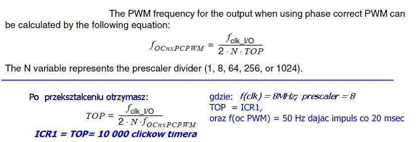

    Mam takie 2 serwa i postanowiłem wykorzystać je jako silniczki do pojazdu z czujnikiem odbiciowym. Napisałem taki kod
    Kod: C / C++
    Zaloguj się, aby zobaczyć kod
    Powalczyłem trochę żeby 2 serwa obracały się z taką samą prędkością. Tutaj nie wpisałem tych wartości, trochę się różniły. Kiedy włączam serwa działają, czujnik wykrywa coś = obracają w przeciwnym kierunku. Czujnik znów przechodzi w stan wysoki = nie ma "przeszkody" to jedno kręci się bardzo wolno, drugie szybko. Wiem, że Fast PWM nie jest dobrym rozwiązaniem dla silników ale do końca nie wiem jak zmienić ten kod dla PWM poprawnego fazowo i czy poprawny fazowo 8bit lepiej zastosować. Tutaj napisałem dla 16bit timera, Fast PWM 8bit. Jeżeli będzie dla PWM Phase Correct to prędkości serw nie będą głupiały? Byłbym wdzięczny za korektę kodu i pomoc w wybraniu konkretnego trybu PWM. No i jak obliczać w takiej konfiguracji wtedy wartości dla ustawień prędkości serwa. Teraz to było 8000 000 / 64 = 125 i 125 * 1.5ms = 187,5 czyli serwo jest na STOPie.

    emarcus napisał:
    Przy tym taktowaniu (8MHz) o wiele wygodniej byłoby zastosować prescaler = 8, gdzie 1 click timera to 1 microsekunda, i zamiast 1.5 milisec dla serva masz 1500 microsec.
    Użyłem preskalera 8, rozumiem że wyliczoną wartość w tym przykładzie, która wynosi 1500 microsec należy wpisać do OCR1A lub OCR1A?
    Pośpieszyłem się i wstawiłem poprzednio niedopracowany kod, tutaj jest poprawiony, co i tak niewiele zmieniło. Można powiedzieć, że jeszcze dziwniej się serva zachowują. Jak czujnik zmienia kolejny raz stany wysoki/niski to za każdym razem zachowują się inaczej, jedno stoi, kręcą się każde w inną stronę i różną prędkością.
    Kod: C / C++
    Jakbyś obliczył takie wartości? Mówię tu o wzorach z liczbami, procesie steep by steep.
    Ja mam taki system nauki, że uczę się na przykładach, analizując przykładowy proces, zagadnienie (na zasadzie "jak to jest zrobione" właśnie krok po kroku). Później do wzoru podstawiam swoje dane, sprawdzam w praktyce i taki datasheet staje się zrozumiały. Bo dokumentacje jak dla mnie to są przydatne do zastosowań praktycznych może w 50%, jak sam napisałeś jakieś diagramy itp. są uogólnione, nie ma zbyt wielu konkretów. Setki stron opisów w tym przypadku 331, które można było opisać na 100 stronach. Może od d..y strony to jest ale nic na to nie poradzę.

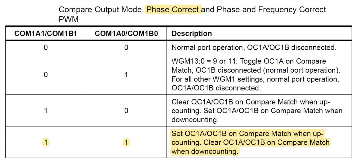

    No dobrze, załóżmy że to rozumiem. Nie chcę być upierdliwy ale już chciałbym rozwiać wątpliwości co do tego obliczania. Sugerując się diagramem i umieszczonymi tam wzorami. Czyli:
    OCR1A/OCR1B = TOP - (1/2 czasu impulsu)
    9250 = 10000 - 750us
    to nam daje STOP (1500 us)
    (po wpisaniu takiej wartości serwa obracają się bardzo wolno w lewo, dopiero jak się wpisze do COR1A/OCR1B 10000 zatrzymują się)
    Jeżeli bym chciał żeby serwo obracało się zgodnie z ruchem wskazówek zegara maksymalną prędkością to powinna to być wartość = 9500
    10000 - 500 us = 9500
    Po wpisaniu tego wyniku obracają się wolno bardzo odwrotnie do ruchu wskazówek zegara.

    emarcus napisał:
    Czy przeprowadziłeś procedurę " nulling' dla tych serv?
    Masz na myśli kalibrację położenia mechanizmu np. dla 1.5ms - STOP? W tym serwie regulację wykonuję się potencjometrem. Tak, robiłem to właśnie dla takiego położenia.
    emarcus napisał:
    I drugie pytanie: czy na pewno taktowanie processora jest 8MHz?
    Jest 8MHz na 100% Wcześniej sprawdzałem i teraz jeszcze.
