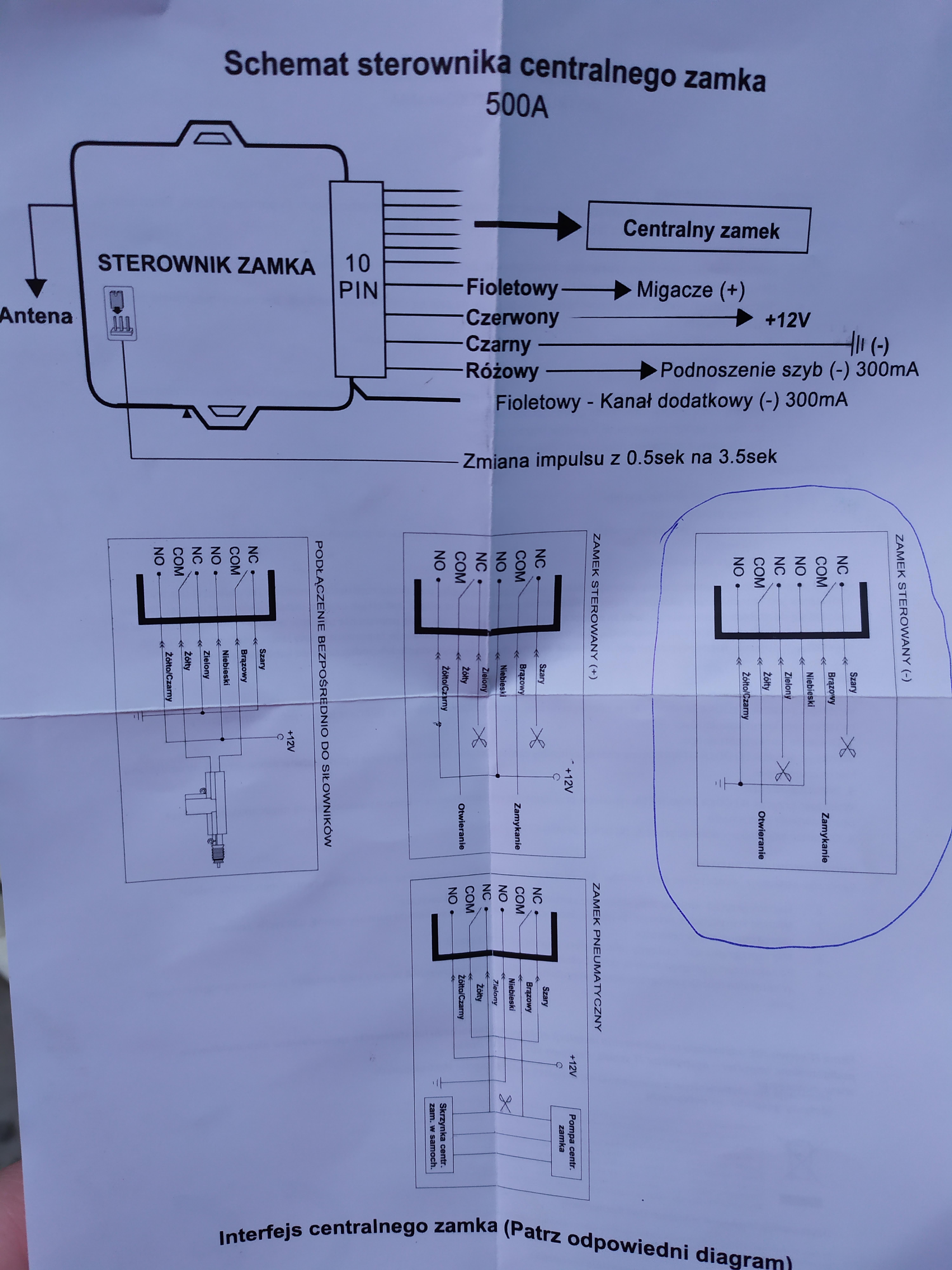

    Witam, mam problem z nowo założonym sterownikiem zamka centralnego w Chevrolecie Tacuma. W załączniku wrzucam schemat fabrycznej instalacji wraz z jej opisem oraz schemat w jaki sposób to połączyłem. Sama centralka działa bo udało się sparować pilot i po wciśnięciu przycisku coś tam sobie cyka jednak nie otwiera ani nie zamyka drzwi. Jakieś pomysły?

    W drzwiach kierowcy jest siłownik??

    Jak dobrze rozumiem, wpiąłeś się w wyjścia lock out i unlock out fabrycznej centralki ?
    A powinieneś podłączyć się do wejść lock i unlock, piny 3 i 5 a czy tam jest sterowanie + czy masą to sobie sprawdź

    Już ogarnięte, sterowanie było z masy, okazało się że pominąłem jeden przewód łączący centralkę ze sterownikiem. Dzięki za podpowiedzi, zamykam temat.

    Połączenie złych przewodów. Zamiana lock out na lock.
