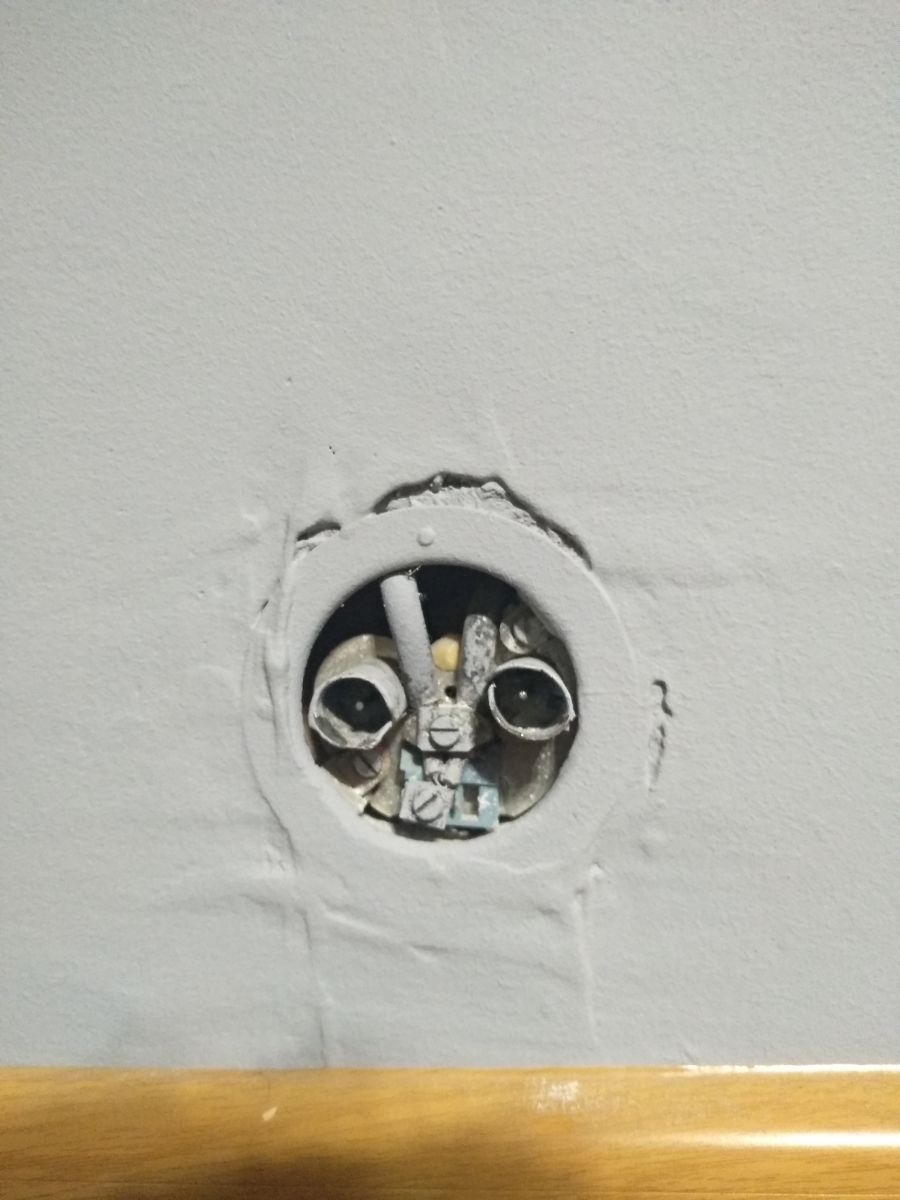

    Chce podłączyć telewizję naziemną do telewizora. Posiadam dekoder i parę kabli i końcówek, potrzebna mi instrukcja co z czym , gdzie i jak? Jak podłączyć dekoder DVB-T do telewizora? Instrukcja krok po kroku.

    Stare gniazdo przelotowe, skąd wiesz że jest w nim sygnał antenowy?

    Mieszkam w bloku,na dachu jest antena jak w większości bloków.Jak mogę to sprawdzić?

    Podłącz dekoder do gniazda i ustaw wyszukiwanie.
    To że jest antena o niczym nie świadczy.

    To gniazdo, jak i ta instalacja nie jest przystosowana do odbioru DVB-T.
    Prawdopodobnie instalacja zbiorcza w budynku, w którym mieszkasz została odłączona, w przeciwnym wypadku w szczegółach opłat za mieszkanie do spółdzielni, znalazłaby się pozycja inst. zbiorcza lub inst. antenowa.
    Jeśli tego na rachunku nie ma, to to gniazdo mógłbyś nawet wymontować i zaszpachlować dziurę. Ale o to musiałbyś zapytać u zarządcy/spółdzielni.

    Sygnał jest bo dzwoniłem do spółdzielni mieszkaniowej ,więc po mi potrzeba?

    Instalacja zbiorowa, sygnał jest, opłata jest w czynszu mieszkania

    to gniazdo (jak i sama wtyczka do tego gniazda) nie nadaje się do przesyłu/odbioru DVB-T, nawet kiedy na dachu są anteny i szafka na klatce posiada "bebechy" do przesyłu sygnału do mieszkań, bo to gniazdo przelotowe wraz z wtyczką nie są ekranowane. Wszędobylskie zakłócenia będą się przez te słabe punkty wdzierać do instalacji i prawidłowy odbiór będzie niemożliwy nawet w całym pionie. Nawet nie wiesz, czy urządzenia pośredniczące w instalacji zostały zmodernizowane pod DVB-T, bo pani/pan zza biurka w ADM-ie mówiąc, że sygnał jest też nie wie, czy ta instalacja działa prawidłowo. A, że płacisz w czynszu za możliwość odbioru TV, to nie znaczy, że odbiór będzie.
    Trzeba cisnąć u zarządcy, żeby ichni "technik", czy pan "konserwator" przyszedł osobiście i sprawdził wszystko, inaczej nie będziesz wiedział, czy faktycznie to wszystko działa.
