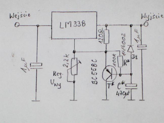

    Szukam schematów dobrych stalizatorów o parametrach jak w temacie.
    Znam aplikacje LM317 + tranzystor pnp. Najlepiej gdyby stabilizator był zbudowany na elementach dyskretnych.

    Tak się własnie składa, że niedawno przejrzałem jego note katalogową i cieszy mnie jego wydajnośc prądowa - 5A. Cena tez nie jest zbyt wysoka, bo za obudowe TO-3 trzeba zaplacic 20zł. Zastanawia mnie tylko to jak zniesie dośc silne przeciążenie spowodowane zimnym włóknem żarzenia. Ktos ma doświadczenie z tym układem?????? Ma on zasilac lampy 6N13S oraz E88CC - Prąd około 3A.

    Udar prądowy można zrekompensować termistorem NTC, ale na odpowiedni prąd, albo zastosować zasilacz z płynnym, czy miękkim startem. Podaje on zaraz po włączeniu zasilania napięcie przez jakiś opór ograniczający prąd, a następnie go zwiera po kilku sekundach. Układ LM338 w obudowie TO-220 jest ok 3 razy tańszy. Ja taki kupiłem w sklepie za 5.00 zł. Aplikacja jest taka sama jak dla LM317 i 350. Schematy takich zasilaczy są na elektrodzie w dziale "Warsztat".

    Dodając do układu stabilizatora dodatkowe cztery elementy (tranzystor BC558B, rezystor, kondensator i diodę) możesz uzyskać efekt powolnego narastania napięcia na wyjściu stabilizatora, co spowoduje również wolne narastanie prądu płynącego przez włókno żarzenia i powolny wzrost jego temperatury. Czas narastania napięcia i prądu do znamionowej wartości będzie zależny od pojemności kondensatora i wartości rezystora. Poza zlikwidowaniem przeciążenia występującego w klasycznym rozwiązaniu zasilania żarników wpłynie to również korzystnie na trwałość lamp.

    RAM128 moglbys wrzucic jakis przykladowy schemat takiego rozwiazania??????

    Rozwiązanie jest wręcz trywialne. Jego działanie polega na opóźnieniu narastania napięcia na wejściu regulacyjnym ADJ stabilizatora od 0,6V aż do zadanej potencjometrem wartości. Układ działa następująco: po włączeniu napięcia na wejście stabilizatora kondensator oznaczony na schemacie jako C (470uF) jest rozładowany, co powoduje, że napięcie na końcówce ADJ stabilizatora przyjmuje wartość 0.6V(spadek napięcia na złączu BE tranzystora BC558C). Napięcie na wyjściu stabilizatora przyjmuje wówczas wartość około 1,85V (0,6+1,25V).
    Od tego momentu kondensator C zaczyna się ładować poprzez rezystor R (100k) i bardzo mały prąd złącza baza-emiter tranzystora BC558C do wartości odpowiadającej napięciu ustawionemu potencjometrem (Reg.Uwy) na wejściu ADJ stabilizatora. Przyrost napięcia jest powolny i zależny od pojemności kondensatora C i wartości opornika R (im większe C i R tym czas ten jest dłuższy). Po wyłączeniu zasilania kondensator C bardzo szybko rozładowuje się przez diodę D1 i niską rezystancję obciążenia, więc po ponownym włączeniu cały proces rozpoczyna się od nowa.
