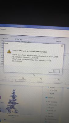

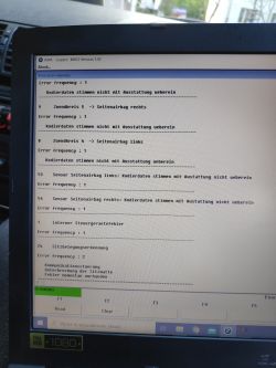

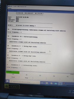

    Zrobilem wszystko krok po kroku tak jak e46garage na yt. Po programowaniu poduszka zniknęła i za chwile sie pojawila odczytalem inpa bledy i pokazalo takiejak w zalaczniku ktos moze zna przyczyne? Uwalony sterownik ? Co robic pomocy😰😰😰

    Poszukaj tematów na forach bmw, sterowniki z pierwszych roczników w tym modelu przy próbie wykodowania poduszki robią pa pa.

    Przy próbie wgrania starego taki blad Bmw e46 - Po wylaczeniu ncs maty pasazera wyswetla taki blad ktos pomoze?

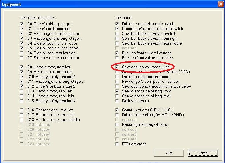

    Po wyprogramowaniu maty musisz jeszcze wypiąć kostke pod siedzeniem - w przeciwnym razie sterownik będzie widział błąd.
    Mate bez problemu wyprogramujesz Pasoftem > seat occupancy recognition > write.
    A jak tego nie ogarniasz to zastosuj emulator maty i też będzie okej https://www.elektroda.pl/rtvforum/topic2959138.html
