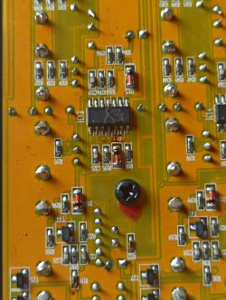

Behringer xenyx x1222USB - nie działający kanał- ciągle świecąca się dioda COMP

    Problem rozwiązany
    Może komuś się przyda
    Po rozkręceniu miksera znalazłem spalony układ scalony (zdjęcie)
    Z pomocą jednego z forumowiczów wymieniłem wadliwy element którym był poczwórny wzmacniacz operacyjny TL074 (do kupienia za kilka zŁ)
    Przylutowanie elementu rozwiązało problem tzn, dioda COMP przestała się świecić a głośność kanału jest taka sama jak pozostałych
