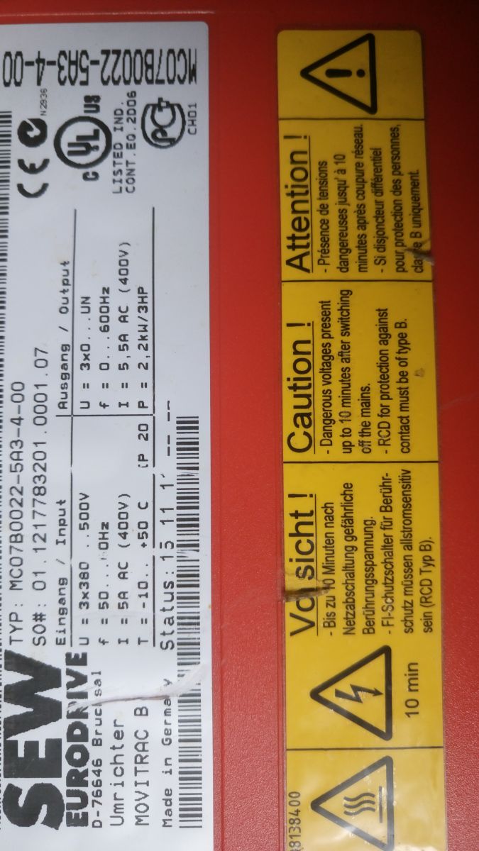

    Witam. Mam falownik Sew i nie mogę sobie z nim poradzić, na tabliczce ma zakres ustawień wyjściowych częstotliwosci od 0 do 600 hz.
    Nie mogę doiść jak ustawić ten falownik by na wyjsciu mieć możliwość regulacji częstorliwości np.od 300 hz w górę.
    Gdy wpisuję parametry silnika np.50 lub 60 HZ bo tylko to mam do wyboru to mam tylko regulację częstotliwosci w dół.
    Chciałem podłłczyć do tego falownila mały silnik napięcie miedzyfazowe 200 v /300 hz
    Jak ustawić falownik SEW do regulacji częstotliwości od 300Hz?
  • #2 18712745
    skalsky5000
    Parametry 301,302 zmieniłeś ?
