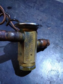

    Mój TZR jest firmy PARKER przeznaczony do 410a ale chyba coś jest z nim nie tak
    mianowicie
    zakłądając ze to od niego zależy przegrzanie na parowniku i zwiekszając lub zmniejszając ilość czynnika mógł bym regulować przegrzanie to u mnie coś nie działało
    czy miałem w układzie 400g czy 500g czy 700g a nawet 800g to przegrzanie miałem wciąż takie same
    gdy odłączyłem wymiennik srodkowu- regeneracyjny to od parownika do samej spreżarki miałem oblodzenie.
    Z klimatyzatora którego posiadam spreżarke zostawiłem sobie oryginalną kappilare i ja zamontowałem już z samej ciekawości co bedzie się działo. No i zaczeło się dziać na tyle dużo że teraz dodając lub ujmując czynnika nawet po 30 gram widiałem różnice w zachowaniu układu i bez problemu ustawiłem przegrzanie na pozimie ok 8K.
    Wydajność wzrosłą mocno ale też mam inny problem związany z temperaturą za spręzarką
    Po 20-30 min pracy uzyskuje 100*C i wzrasta dalej (mam TERMOSTAT ELEKTRONICZNY i przy 101*C rozłącza sprezarke)
    W połowie czasu pracy mam 5,7B na ssaniu temp.termom ok4*C a w koncowej fazie ok 100*C jest ok 6B i 8*C.
    I zastanawiam sie co mozna zrobić aby temp za spręzarką nie wzrastałą tak mocno.
    Jesli TZR mam uszkodzony lub źle dobrany to mogę zostać przy Kappilarze gdybym opanował tą temperature

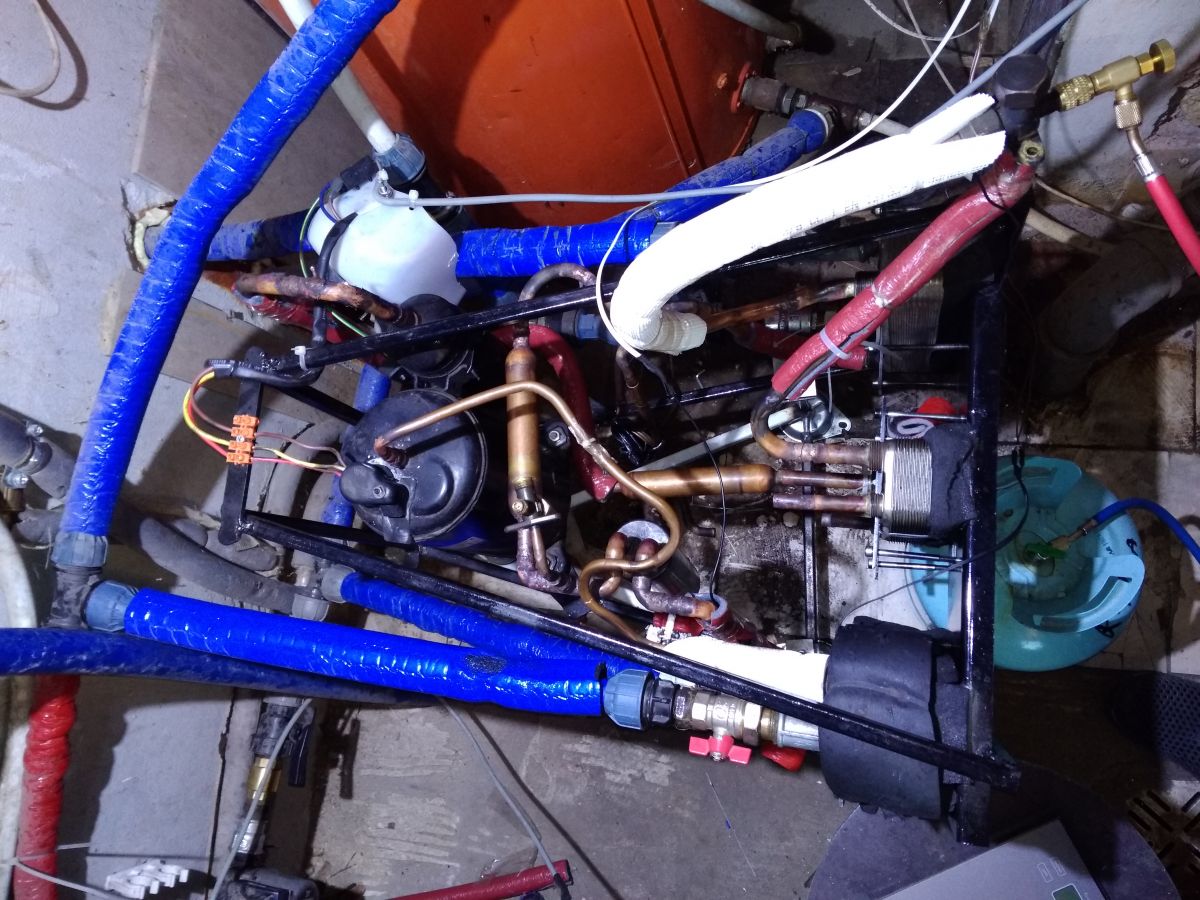

    Na zdjęciach widać srodkowy wymiennik przepływ wysokiego cisnienia ma odłaczony a niskie poprostu przepływa przez niego.
    Pompa Ciepła Gruntowa- Większa Sprężarka i Układ- mała wydajność Pompa Ciepła Gruntowa- Większa Sprężarka i Układ- mała wydajność Pompa Ciepła Gruntowa- Większa Sprężarka i Układ- mała wydajność Pompa Ciepła Gruntowa- Większa Sprężarka i Układ- mała wydajność
    Moje dane wpisne na rysunku z przykładowego obiegu od Wlodek22
    NIe mam w nim uzupełnionej wartości wysokiego cisnienia bo syn uszkodził mi manometr i nie mam jak zmierzyć więc musze pozyczyć- kupić nowy.

    Szkoda, bo zabrakło najważniejszej danej ciśnienia skraplania. Choć po temperaturze skroplonego czynnika widać, że jest ono dużo za duże w stosunku do temperatury wody. Na parowniku podobna sytuacja, delta glikol - parowanie 16,5K, choć tu można trochę poprawić zmniejszając przegrzanie o 6K. Przepływy górnego i dolnego źródła są w porządku, wydajność wężownicy też. Wniosek z tego taki, że wymienniki były policzone do poprzedniej mniejszej sprężarki i przy jej wymianie na dwukrotnie większą, wymienniki również musiały by być wymienione na odpowiednio większe.
    Co można by zrobić:
    1 wymienić skraplacz na większy, lub połączyć obecny z regeneracyjnym szeregowo o ile nie zaburzy to zbytnio przepływu wody.
    2 zmienić czynnik na propan, wydajność nominalnie spadnie o 40%, ale faktycznie możesz nie zauważyć różnicy z uwagi na obecne delty i sprawność. Propan znacznie mniej będzie się przegrzewał w sprężarce, niższa Tks. Z tym wiąże się inny zawór rozprężny na R22/407C.
    3 wrócić do poprzedniej sprężarki i poprzedniego zaworu rozprężnego.
    Choć jak się wpisze te dane do Coolpacka, to wychodzi, że w tym momencie temperatura skraplania musiała by wynosić ok 46-47C, dochłodzenie 3-4K, by uzyskać Tks w okolicy 90C. To by oznaczało deltę dla skraplacza 5-6K, czyli taką, jaką zakładają przy dobieraniu skraplacza dla mocy maksymalnej urządzenia. Dochłodzenie masz niewielkie, bo za skraplaczem jest zbiornik cieczy. Przegrzanie 12,7K jest za duże. Na wysoki Tks (temperatura końca sprężania) składa się wielkość przegrzania, skraplania, parowania i właściwości czynnika.

    Co do tzr tego Parkera którego posiadam to zakupiłem go na eBayu był na 100% nowy nigdy nigdzie nie wspawany. Jego wydajność jest mi nie znaną. Ten ma koniec nr P02 inne tego typu mają oznaczenia P01. Zakupiłem go na ebay bo Ceny za oceanem są kilku krotnie mniejsze nawet z przesyłką a cena w Polsce TZR na r410a są spore. Zalezy od ceny dolara ale Tam jak się dobrze poszuka nawet poniżej 100zl a u nas dochodzą do 1000zl.
    Śruba pod nakrętka jest - reguluje ona napięcie sprężyny, gwint prawy i kręcąc w lewo luzuje napięcie sprężyny, tylko żeby ją kręcić muszę za każdym razem ściągnąć czynnik. Po 2 kreceniach zacząłem się zastanawiać czy w ogóle w dora stronę kręcę.
    Bańke przestawiałem w różne miejsca. I po chwili znów miałem oblodzenie i obciążenie sprężarki rosło znacznie.
    Wyrównanie wspawane bylo ok 10 cm przed samym filtrem przed sprężarka.

    Jak mogłeś zamontować TZRa nic, poza tym że jest do R410a, o nim nie wiedząc???
    Co cie napadło?
    To co robisz jest zupełnym chaosem bez jakiegokolwiek planu i celu.
    Popełniasz podstawowy błąd próbując "dobierać" przegrzanie ilością czynnika. Nawet przy kapilarze tak się nie robi, bo ilość czynnika wpływa głównie na temp odparowania, a przegrzanie jest wynikowe.
    Dla tzr po przekroczeniu pewnego granicznego napełnienia, wpływ ilości czynnika na przegrzanie jest zerowy. Przecież TZR ma właśnie pilnować przegrzania!!! Może to prawidłowo robić tylko gdy jest prawidłowo, a nie na pałę, dobrany. Tzn odpowiedni korpus i dysza do obliczeniowrj mocy chłodniczej.
    Czemu nie masz wziernika? To podstawa przy eksperymentach.
    Wg mnie ten zbiornik cieczy, choć w sumie nie wiadomo co to jest, jest zbędny.
    Do tego co pięć minut otwierasz i lutujesz instalację. Zdjesz sobie sprawę ile zendry masz w środku lutowanych rurek?
    O wilgoci czy tylko powietrzu lepiej nie wspominać.
    Czy robisz próby sczelności po lutowaniu?
    Masz dużo dobrych chęci, ale działasz bez przemyślenia i planu.
    Znajdź w necie dane do TZRa.

    Zacząłem szukać danych do TZRa ale się poddałem. Strasznie niewygodna ta strona Parkera.

    4. Sprężarkę

    9. Oryginalna kapilarę gdyby tzr nie zadziałał

    Kolega ma rację zbiornik cieczy bez elektrozaworu przed kapilarą grozi zalewaniem sprężarki, separator na ssaniu może nie wystarczyć do jej zabezpieczenia.
    29bar przy Tks 90 to przed przeróbką wymienników, czy po?
    Rzeczywiście bardzo chaotycznie piszesz i trudno jest się w tym połapać.
    Wysoka temperatura końca sprężania to efekt ciągle dużego przegrzania i dużej delty woda - ciśnienie skraplania. Jak 9K delty masz po przeróbce to albo sprężarka jest za duża do wymienników, albo masz coś przytkane, załamane, zalane. Dodatkowa kapilara owszem zmniejszyła by przegrzanie, ale to wszystko trzeba liczyć, nie na chybił trafił

    Ostatecznie zrezygnowałem z większej sprężarki i wróciłem do starej ale zostawiłem ten większy wymiennik na parowniku. Częściowo z większą wiedzą od was a częściowo zmuszony doczytaniem ustawiłem stara pompę na manometry co spowodowało Jeszce co prawda nie wielkie ale jednak zwiększenie jej wydajności i czasowo zszedłem z nagrzewaniem CWU już poniżej 2godz.
    Posiadam jeszcze jedna identyczna sprężarkę jak ta mniejsza i to właśnie nią zciagalem czynnik. I też właśnie z niej planuje zrobić bliźniacza pompę wpieta równolegle w układ, gdzie latem będę używał jednej do grzania CWU, a zima obydwie do grzania bufora i dalej na dom.
    Jeśli chodzi o wymienniki to faktycznie opisy w ogłoszeniach są sporo zawyżone. Zbliżone wielkosciowo i o podobnej ilości płyt na zagranicznych aukcja mają o połowę mniejsze moce. I pewnie dla tego duża sprężarka była o wiele za duża do możliwości ich przerobu.
    Co do TZR PARKER na ich stronie są zamieszczane informacje i opisy w pdf o aktualnie sprzedawanych zaworach ale o starszych już nic nie ma. Napisałem e-maila do Polskiego przedstawiciela oraz do przedstawiciela w USA i teraz czekam czy którykolwiek cokolwiek odpiszę.
