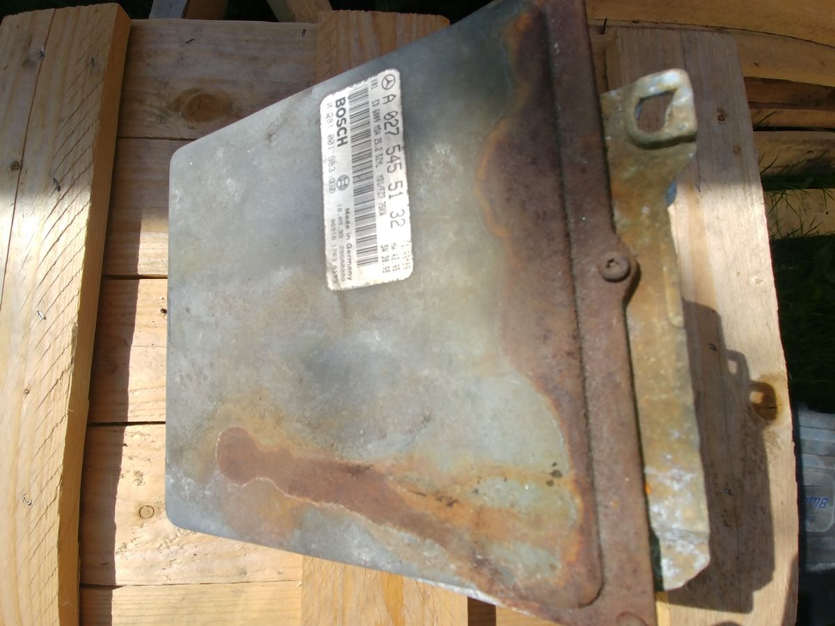

    To jak wyciagac sterownik i odeslac do naprawy czy raczej kupic nowy? Ale jak nowy to chyba trzeba programowac itd. A moze ten naprawie i brdzie ok. Bo chyba cos innego co moglo pasc? Bus latal jak trzeba i zaparkowalem pod sklepem i juz nie odpalil napewno cos elektronicznego padlo... A moze jest jakis sterowin od alarmu jeszcze? Nie wiem gdzie juz szukac... Dzieki
    Zdjecie ecu tego co nad nim acu siedzi troche zardzewialy... Jak rozwiązać problem rozłączonego immobilizera w Sprinter 310d? Jak rozwiązać problem rozłączonego immobilizera w Sprinter 310d?

    jurek131313
    podaj nr bosch to jutro mogę sprawdzić czy ma funkcję immo

    Tester140
    Poziom 5  
    To ten dlugi nr co zaczyna sie od A?
    #12 18715068
    jurek131313
    ten widzę , ten pod napisem bosch co go słabo widać 0 281........

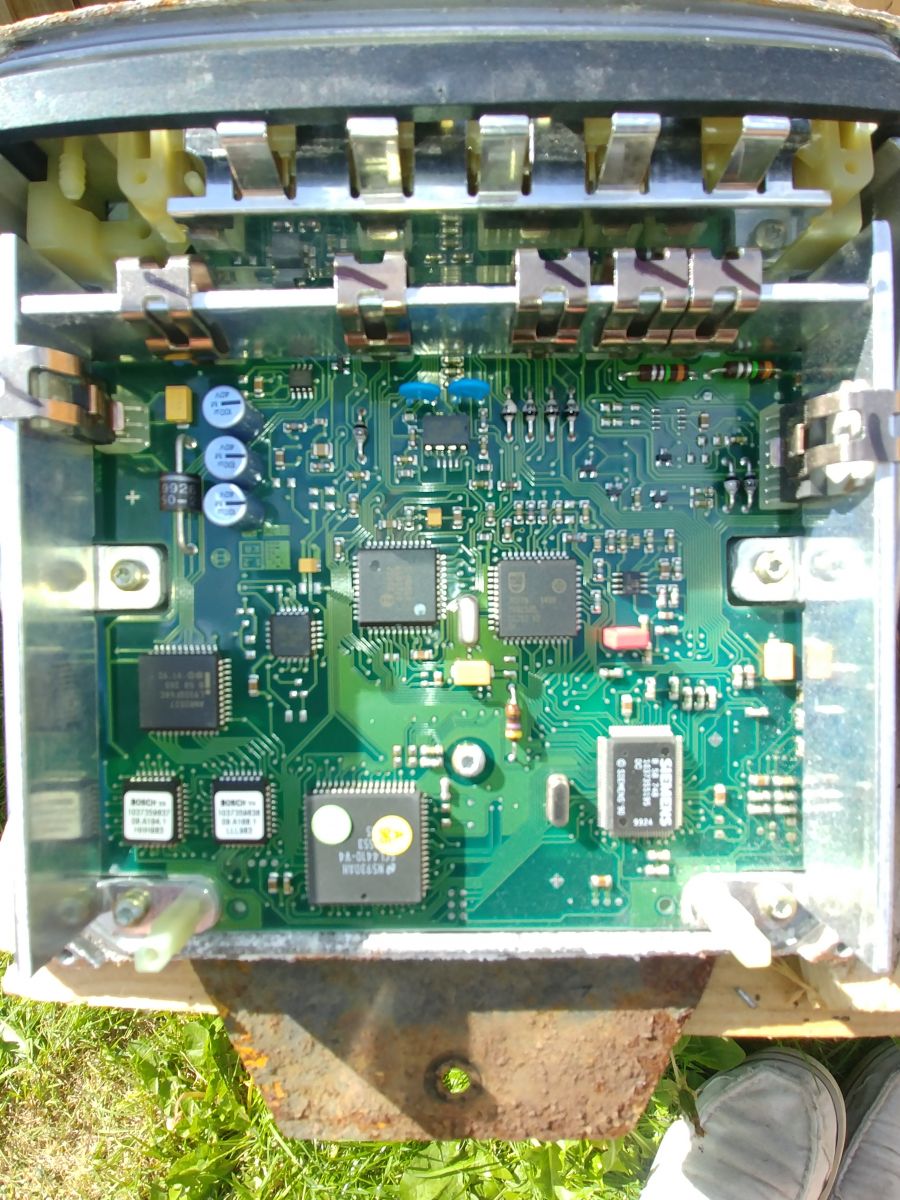

    slevy70
    Sprawdzic masy i napiecia we wtyku Ecu. Wg pinologi danego sterownika. Rdza na zewnatrz mowisz. Odizoluj wiazke wtyczki i posprawdzaj przewody wchodzace do niej.emulator to osratecznosc a najlepsze sa na autotronika.pl . sprawdz polaczenie masy pezewodu brazowego od wtyczki ecu. Plusy stale i po zaplonieusza byc wsxystkiem wzery rdzy na obudowie czesto przenikaja przez obudowe to wewnatrz. Warto tez rozkrecic sterownik i poparezec co tam sie dzieje. To bardzo prosty uklad.

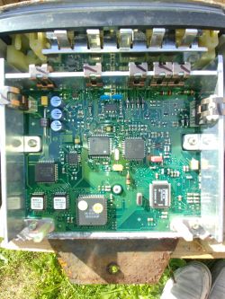

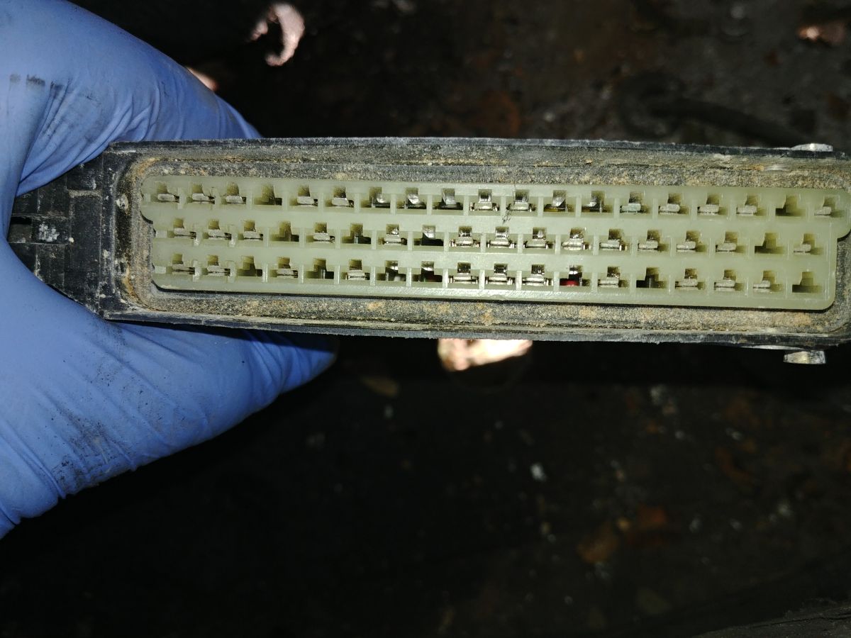

  • #26 18719069
    Tester140
    Poziom 5  
    Hejka Pany... Sterownik wyciagniety troche zgnily na zewnatrz ale o srodka wyglada jak nowy uszczelka trzyna. Pod sterowikiem jest pare kabli do masy oczyszczone i podpiete na nowo. Tylko mie zastanawia wtyczka do sterownika na trzech pinach od lewej jest masa ale trzeci tylko sie rzazy sprawdzany zwylka kontrolka reszta pusta... P zaplonje jeden plus gdzies na skodku. Moze ma ktos schemat gdzies do tej wtyczki gdzie powinno byc zasilanie i kiedy a gdzie masa i chetine bym zobaczyl czemu jest slaba masa na tym trzecim pinje? Dzieki

    #27 18719077
    Gerri
    Spec od Mercedesów
    W tych czasach wszystkie masy w Mercedesie byly brązowe. Sciagnij dekielek wtyczki i bedziesz wiedzial gdzie masy.
