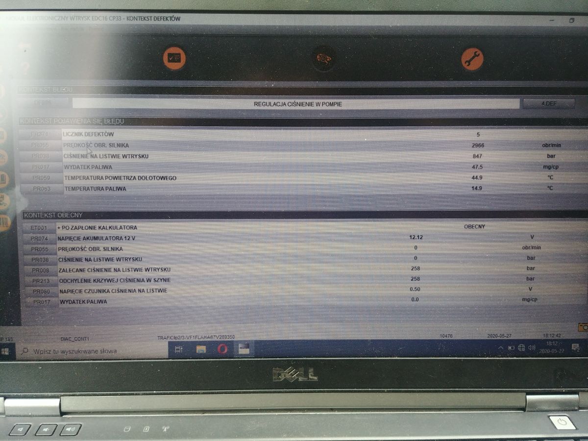

    Mam trafica z 2006r 2.0 dci 115km bez dpf . Problem z samochodem wyglada nastepujaco .
    Byly uszkodzone wtryski zostaly wymienione na nowe , pompa zostala zregenerowana zbiornik wyczyszczony filtr paliwa nowy czujnik na szynie wymyty . Samochod na wolnych obrotach rowno pracuje i nic sie nie dzieje podobnie podczas spokojnej jazdy problem zaczyna sie gdy wkrecam go na wyzsze obroty . Ponizej zalaczam zdjecie ze skanu bledow . Cisnienie zadane a zadane niekedy rozjezdza sie o 200barow .

    Na pewno masz źle wybrany model silnika podczas diagnostyki . Pytanie czy te błędy które widzimy to na pewno te błędy . :?:
    Masz wybrany F9Q z EDC15 a w samochodzie masz M9R z EDC16 ( albo 17) :|

    sprawdzilem. po polaczeniu sie przez ten sterownik bledy sa takie same. wiazka elektryczna rozgrzebana uklad paliwowy bez wycieku korekty na wtryskach max 0.7 + - zauwazylem ze samochod gasnie zapala sie czerwona kontrolka stop i musze go ponownie odpalic dzieje sie to przy okolo 4 tys obrotow. Cisnienie na szynie przy tych obrotach siega okolo 1100barow

    W tym diagnoskopie którego używasz masz możliwość odczytu parametrów zapisanych podczas wystąpienia defektu :?:
    Fajnie by było zobaczyć jakie wtedy było ciśnienie na listwie a jakie było wymagane .

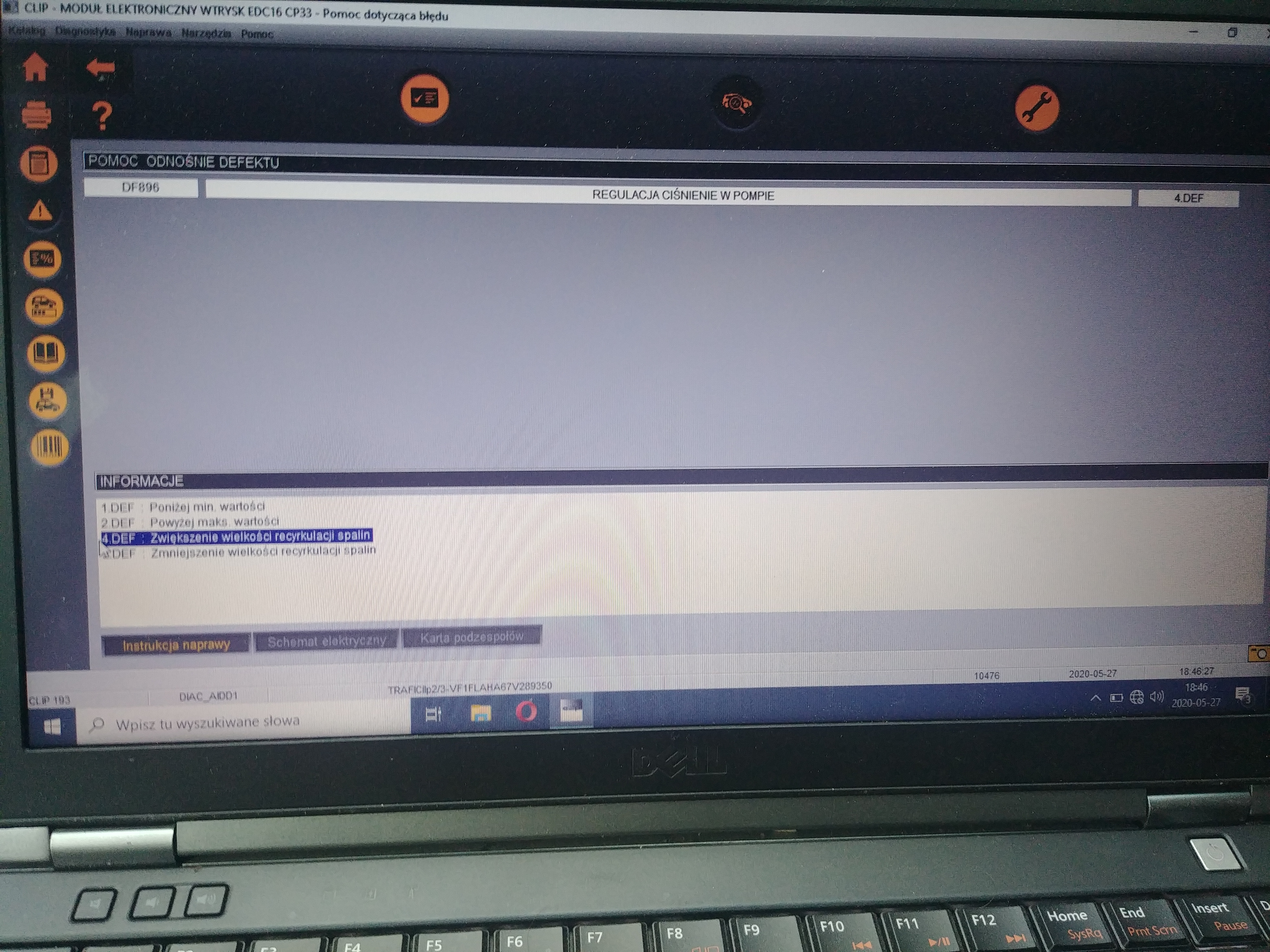

    dzisiejsza diagnostyka clipem
    komputer podpowiada zwiekszenie wielkosci recyrkulacji spalin czyzby egr zalepiony ? samochod stal pol roku

    yhy czyli szukac problemu w pompie ?
