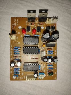

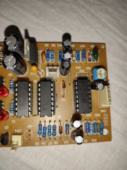

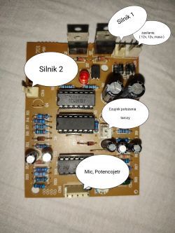

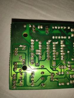

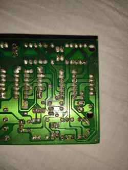

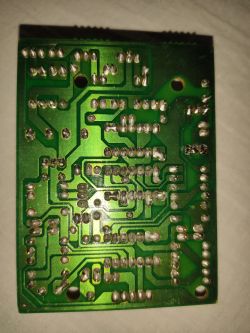

    Posiadam efekt dyskotekowy który posiada 2 silniki poruszające tarczami. Problem jest taki, że jeden silnik normalnie bez problemu obraca się w 2 strony w rytm muzyki (tarcza z kolorami). A drugi silnik się nie rusza. Ze wstępnych oględzin nic nie popalone. Transformator, mikrofon, potencjometr, silniki sprawne. Podejrzewam tranzystory Q3, Q4 koło wyjścia na silnik, są to tranzystory ssc 8050 d331. I moje pytanie brzmi co jeszcze może być uszkodzone, jeśli tranzystory to jakimi można by było je zastąpić. Dodam tylko, że jak wymieniłem jeden z tranzystorów na trochę inny s 8050 d991 to silnik zaczął się kręcić ale ciągle w jedną stronę. Do gniazda koło układu scalonego (gniazdo 3 pin) jest czujnik położenia tarczy, jest sprawny. Pozdrawiam, czekam na odpowiedzi i pomysły :) W załączniku przesyłam zdjęcia płytki.

    Ten drugi tramzystor to darlington więc może nie pracować poprawnie w tym układzie bo tu został użyty zwykły tranzystor pojedynczy. Po południu poszukam zamiennika a jeśli chcesz to możesz znaleźć notę katalogową a pełna nazwa tranzystora to 2sd331.

    1.Dziękuję za odpowiedź :) Widzę tylko pewien problem, ponieważ te tranzystory występują w 2 konfiguracjach NPN i PNP teraz pytanie jak to sprawdzić bo na jednej stronie piszą, że ssc 8050 d 331 jest NPN a na 2 PNP. Teraz jak to najlepiej sprawdzić lub jaki zamiennik by się nadał był bym wdzięczny za znalezienie. Przekopałem internet i pisali różne tranzystory np. bd139 w którym wygiąłem odpowiednio nóżki wlutowałem 2 ale niestety brak efektu jeszcze przestał się 2 silnik kręcić. ale po wylutowaniu wszystko znowu działa w ten sam sposób.
    2. Ja nie mam pewności, że tranzystory są uszkodzone, tylko podejrzewam, i zastanawia mnie co oznacza napis pod tranzystorem np d331, d991 itd. Czy to możliwe, jak sprawdzałem multimerterm na opcji diody, to wg noty katalogowej wyprowadzenia to E B C, a tranzystor mój zachowywał się jak E C B czyli baza na 3 wyprowadzeniu. Gdyby pracował jako E C B to jest sprawny ponieważ od bazy ( czerwona sonda ) do colectora i emitera był prąd w granicach 0,704. Ale gdy patrzymy na notę katalogową to układ wyprowadzeń to EBC czyli by świadczyło, że uszkodzony. O co chodzi ? Wydaje mi się, że są po prostu uszkodzone ponieważ po wlutowaniu sprawnego tranzystora s8050 d991 NPN silnik zaczął się kręcić w jednym kierunku. HELP ???

    Wszelkie informacje na temat tranzystora czyta się z datasheet a zamiennikiem może być bd 239, bd241, bd535. Tranzytor ma wyprowadzenia w kolejnosci bce i jest to npn. Nota katalogowa tak mówi to tak musi być.

    Witam - skoro tranzystory są sprawne to proszę prześledzić z jakiego scalaka ( które piny ) podają stan niski lub wysoki
    poprzez rezystory na tranzystory SSC8050 .
    Możliwe że ten scalak jest wadliwy ?

    Witam - ta płytka zasilana jest podwójnym napięciem ( zasilacz symetryczny ) z odczepem , proszę zmierzyć napięcie
    tam gdzie jest zaznaczony plus oraz minus ( bez kółka ) oraz tam gdzie jest plus oraz minus w kółkach ?

    Jeden biegun silniczków jest pomiędzy plus 12V a minus 12V .
