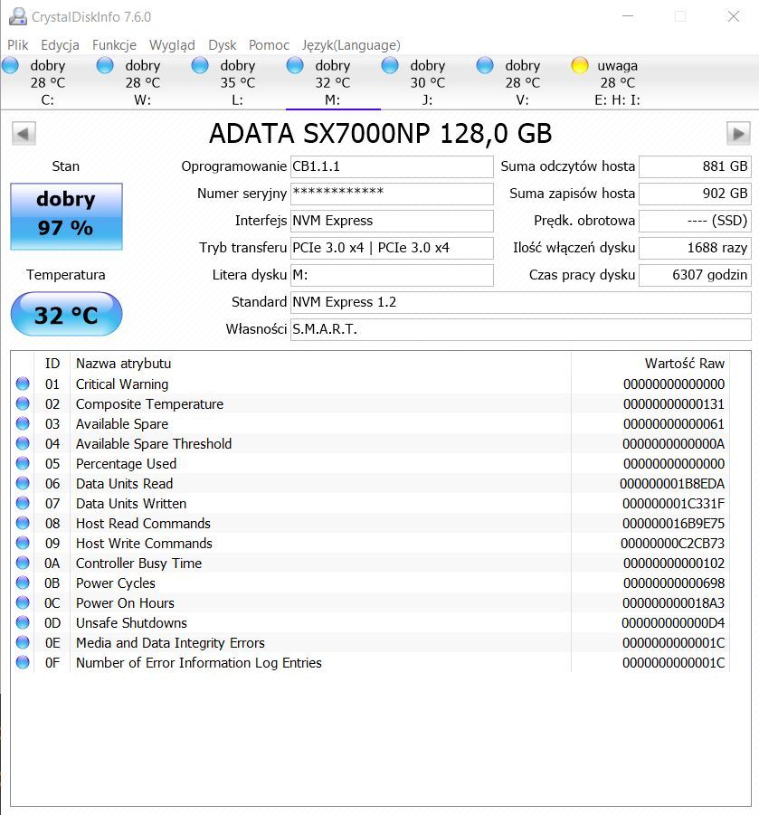

    MLC Mój Kingston V300 120GB kupiony 8 lat temu tj w 2012 za 269 zł, działa do tej pory jako dysk systemowy i nic się z nim nie dzieje. i jeszcze ma 84% życia. Za to 2 letnia ADATA na M2 z kościami TCL ma zużycie 3% a mało co widziała. Tak że jak chcecie dysk na lata to MLC.
    TLC zapisał 902 GB i stracił 3%, MLC zapisał 37745 GB i stracił 16%. Czyli w TCL 1% to 300GB zapisu, a w MLC to 3145GB zapisu na 1%, praktycznie 10 razy większa wytrzymałość komórek MLC na zapis.

    Słabe dyski kupujesz.
    Poza tym czym mniejsza pojemność tym niższe TBW.
    500GB MX500 przez całe życie nie wykorzystasz.

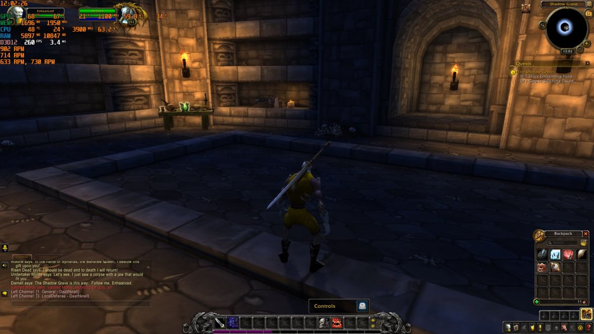

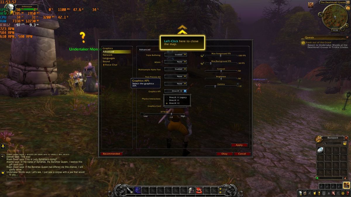

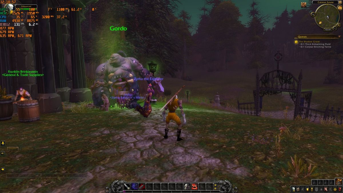

    Dobrze by było wstawić loga z grania z WoWa na obecnym sprzęcie ty by było więcej wiadomo czy nie trzeba kupić jednak mocniejszego CPU - a to znaczy zmienić platformę. Diagnozowanie i rozwiązywanie problemów z wydajnością w grach.
  • #27 18729278
    Micho30
    @enhanced taaa już mi żona woła 6000zł na nowego kompa a do jednej gry nie będę tyle wywalał bo nie potrzeba :)
    Moim zamiarem jest jak najmniejszym kosztem poprawić działanie obecnego złoma :)
  • #29 18729541
    ITSpec.
    To niech sobie kupi, jak chce grać.
    Wstaw log z HWINFO64, ale wydaje mi się, że najgorsza w tym zestawie jest karta.
  • #30 18729716

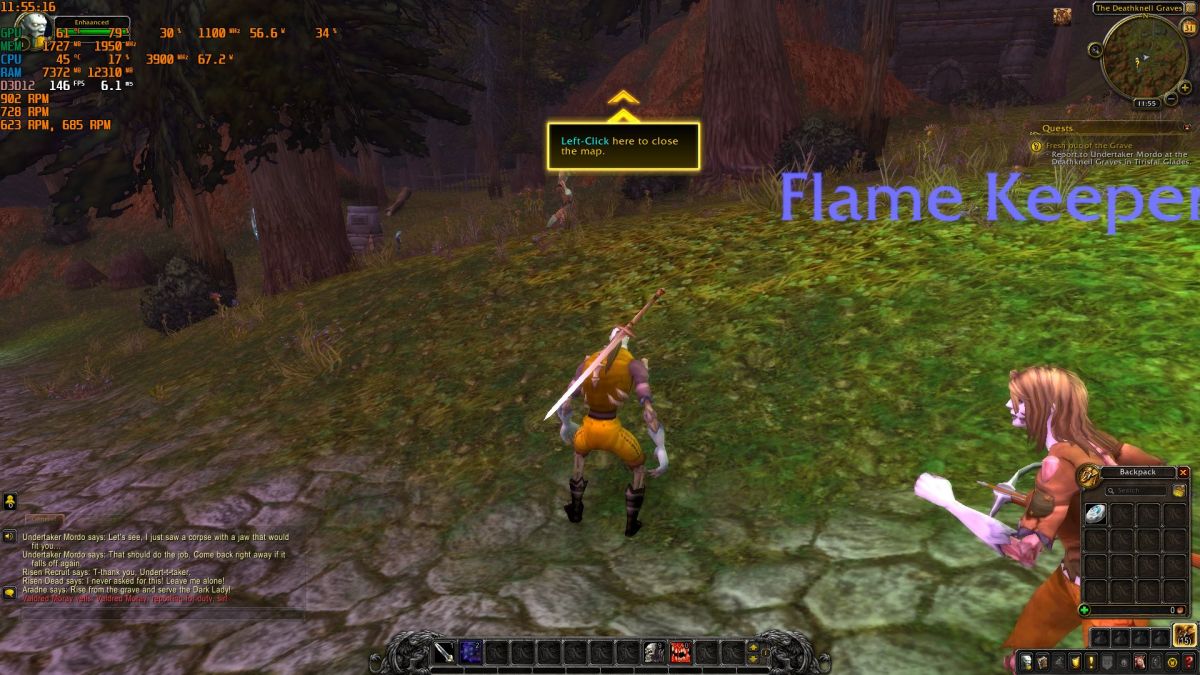

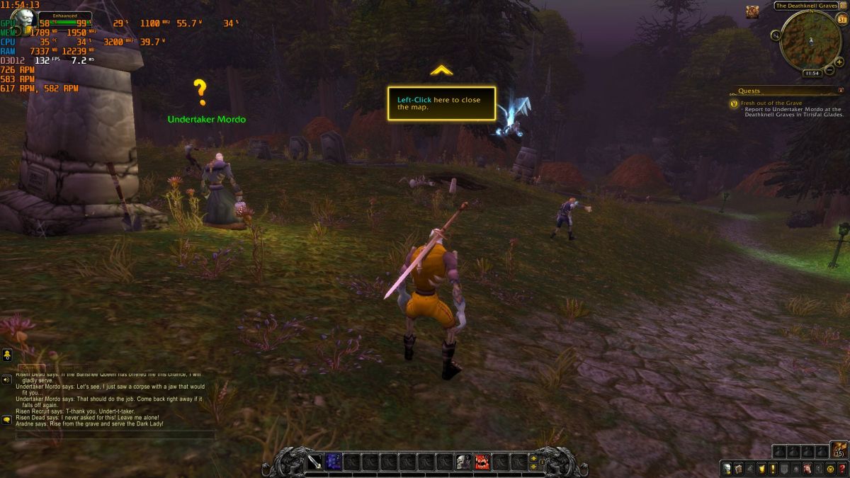

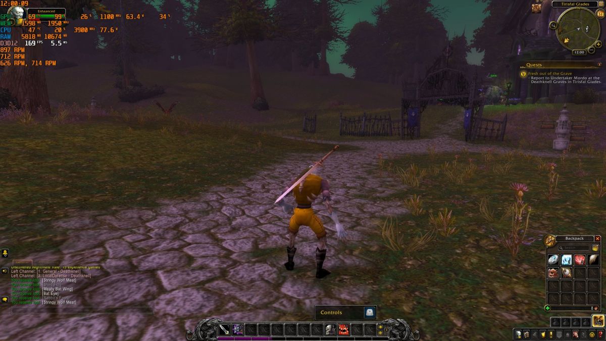

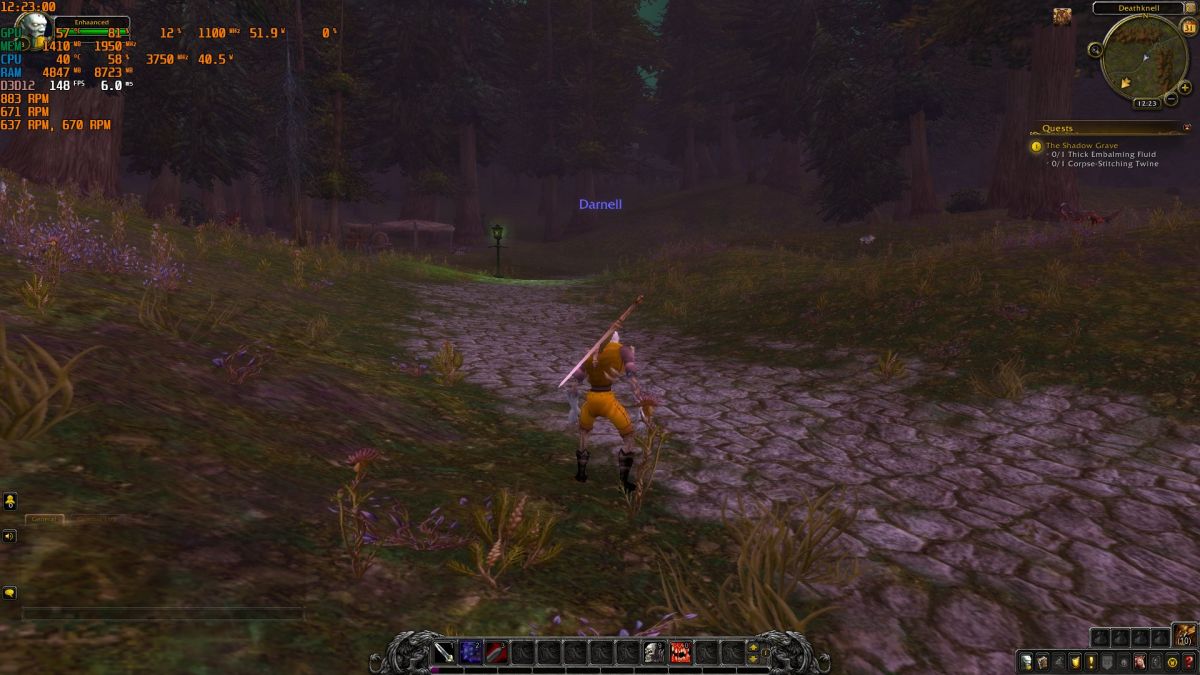

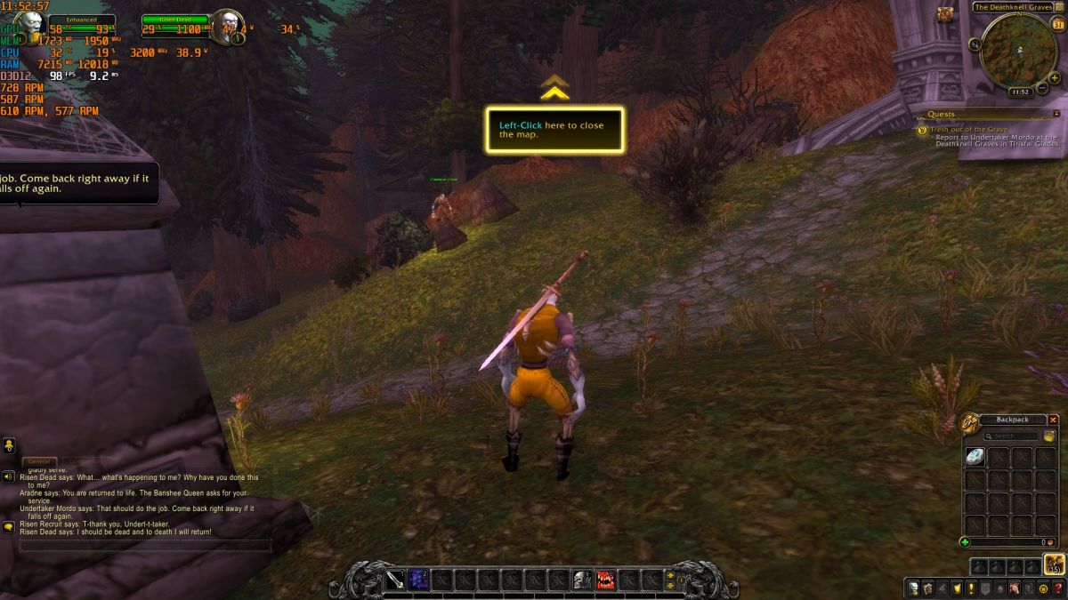

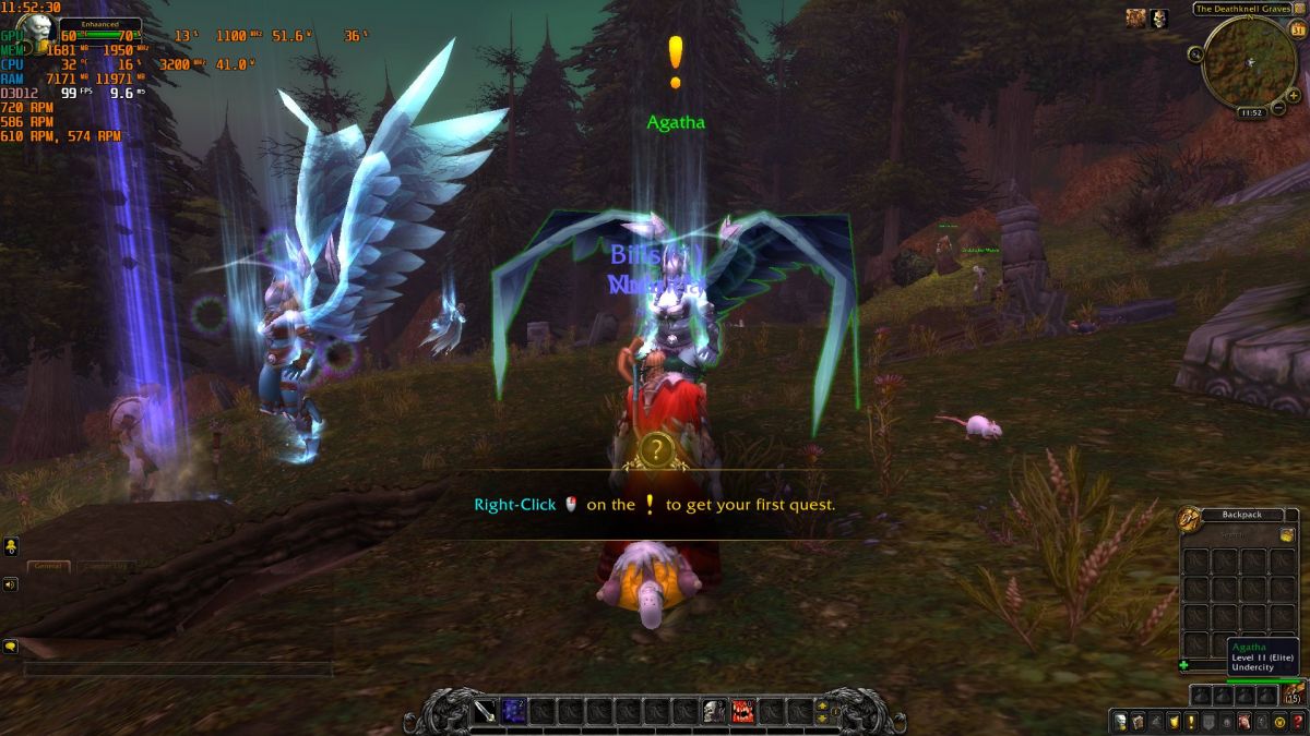

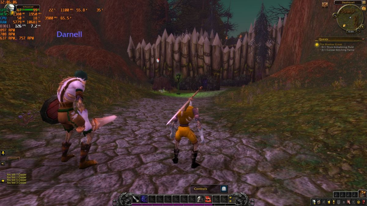

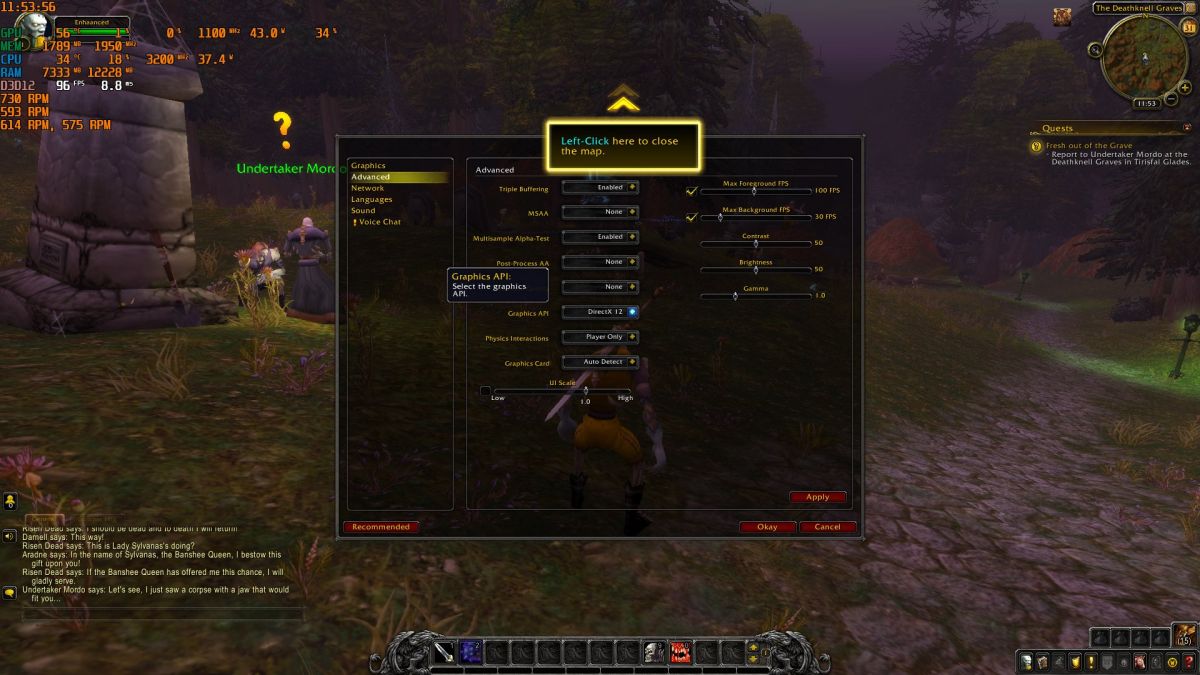

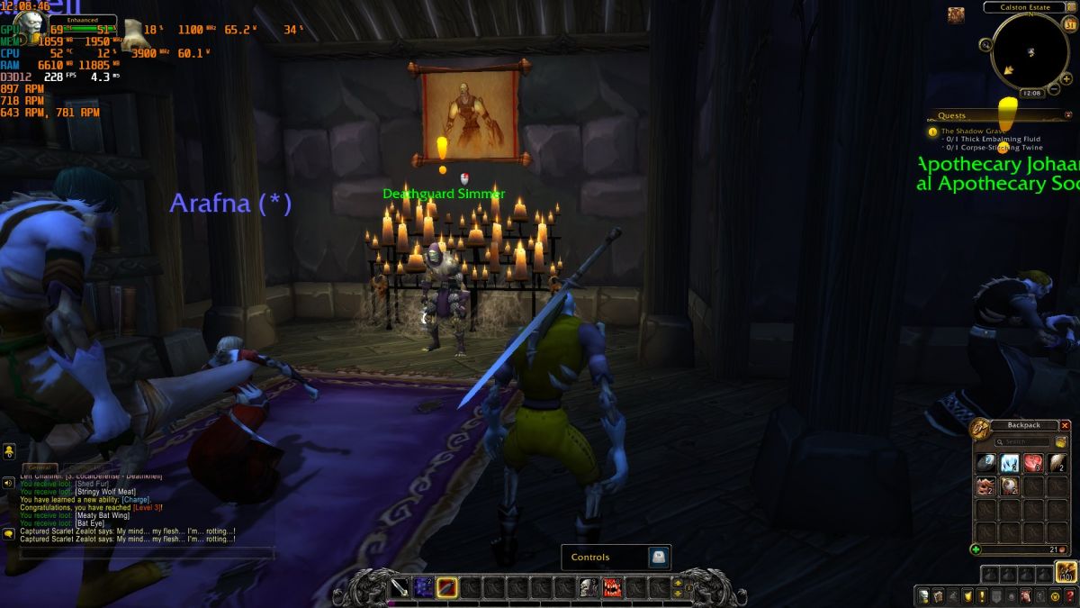

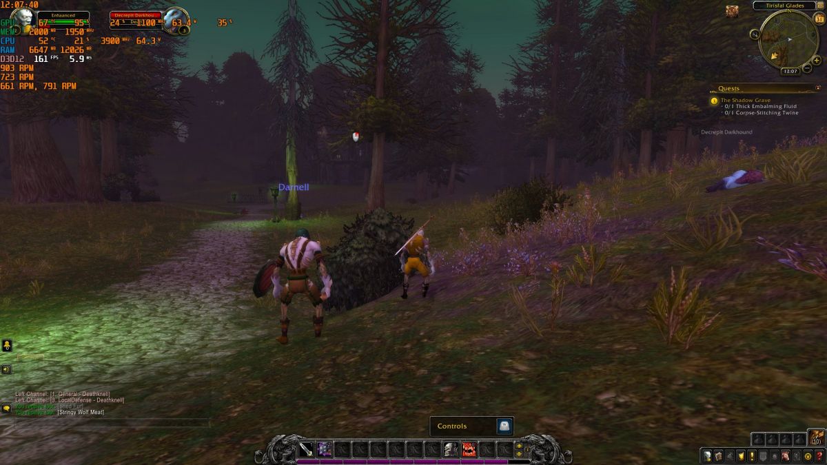

    enhanced

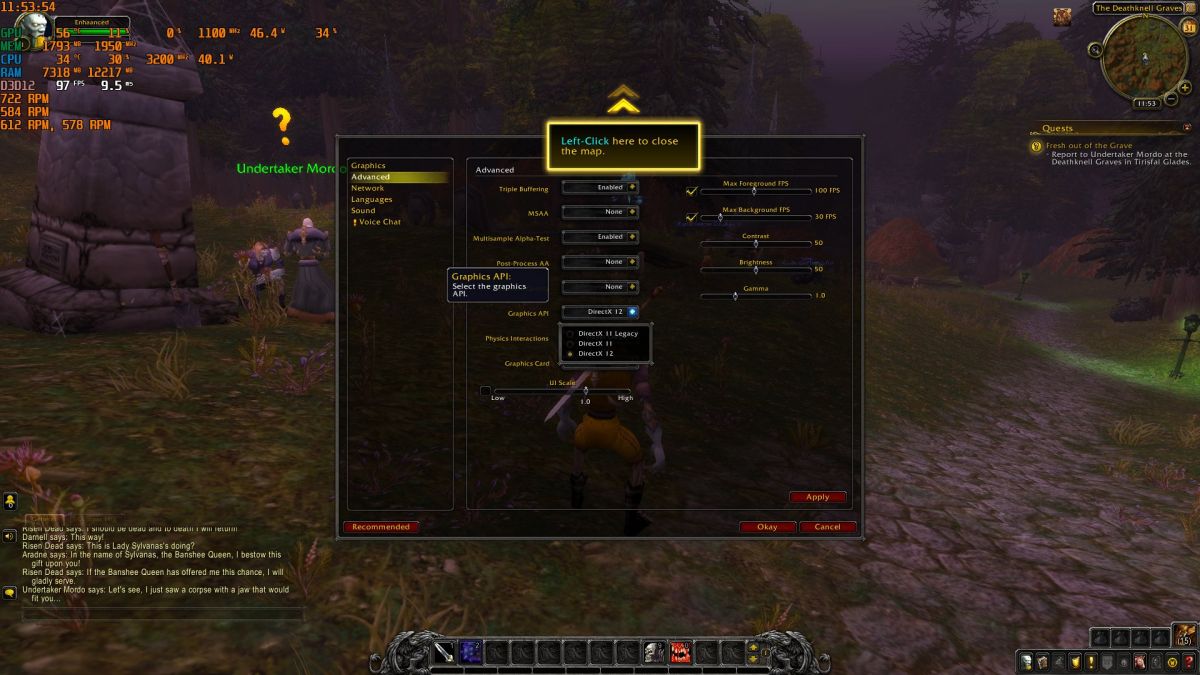

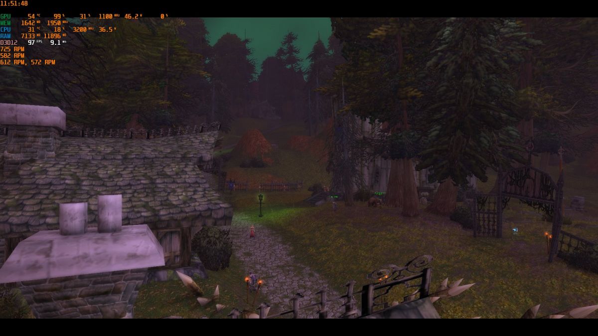

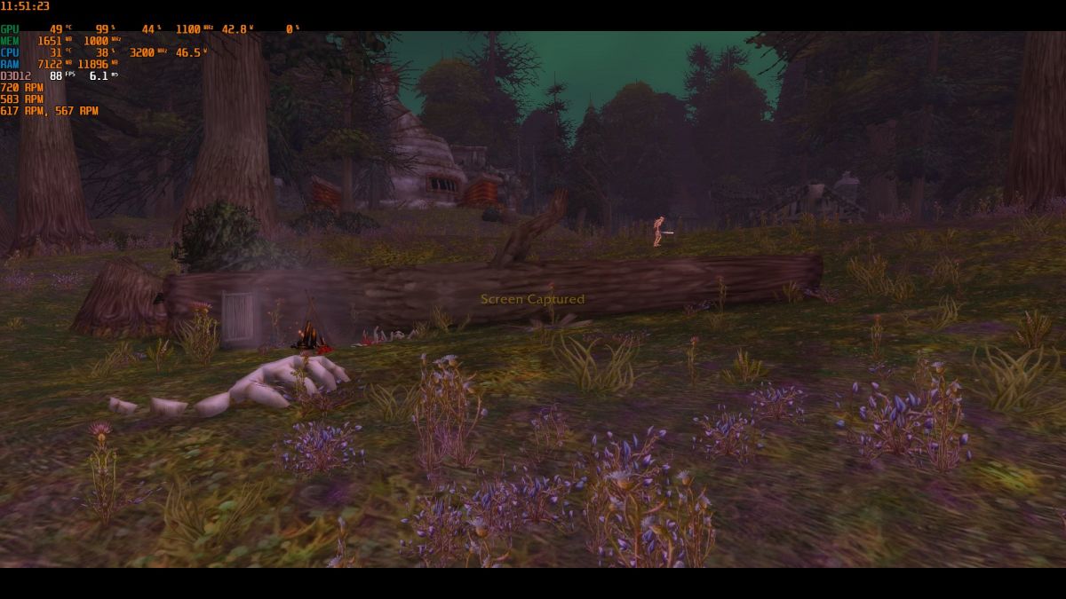

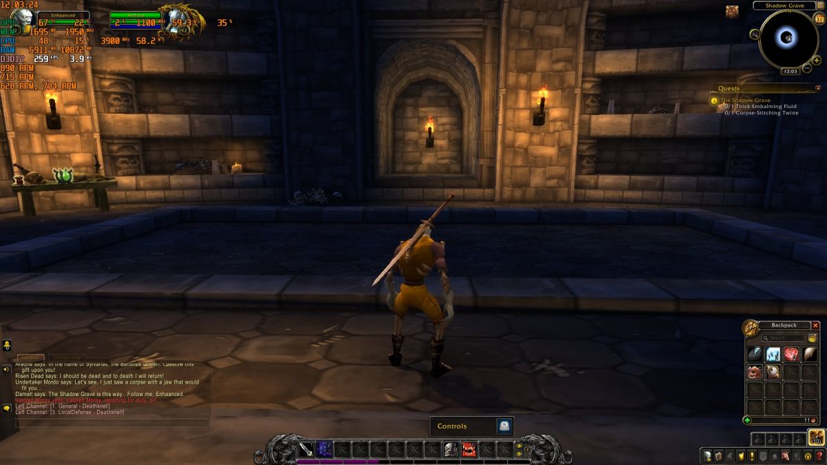

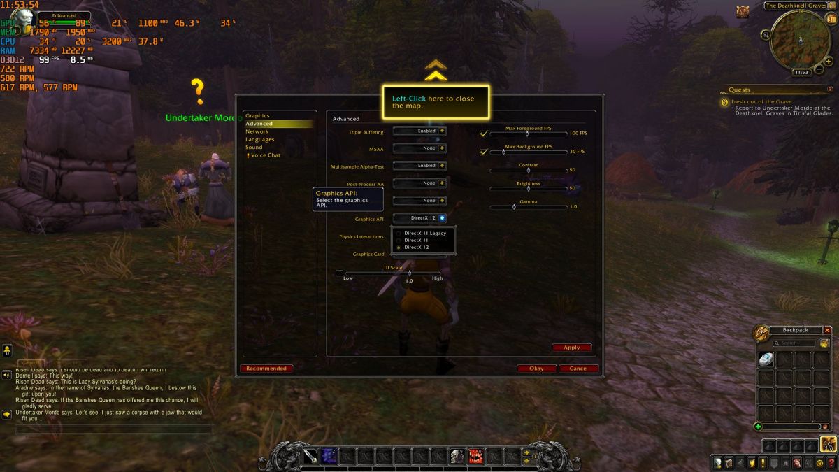

    Tak z grubsza sprawdziałem WoW na niezłych detalach graficznych no ale że nie gram to nie było prawdziwego obciążenia gdzie wymagany jest CPU.
    RX 570 + ryzen 1700 8r/16w, ograniczyłem nawet do i5 czyli 4 rdzenie i tez 8 rdzeni.
    Na 4 rdzeniach to tak na granicy wyrabiania się CPU - mowa tutaj o niskich miejscach dla CPU więc rajdy itp to CPU nie wyrobi napewno.
    DX12 w razie czego bo jest jeszcze dx11 i dx11 legacy - ten ostatni jakiś słabszy FPSowo.
    OGólnie FPS ponad 100 klatek - 150 a ponad 200 w zamkniętych ale jak pisałem to pierwszy serwer z zerowym obciążeniem.
    2GB VRAMU zjedzone na grafice, raczej cudnego obciążenia na SSD nie widziałem.
    GPU pod 100% ale że to AMD to nie jest za płynnie pokazywany GPU USage - choć przy 4 rdzeniach już mocne spadki.
    w załączniku 3 logi, jeden bez limitowania CPU z początkowym 3200MHz potem 3900MHz, 8 rdzeni i 4 rdzenie w osobnych plikach.
    Modernizacja PC dla WoW - MSI H97, i5-4460, GTX 950, RAM 8GB Modernizacja PC dla WoW - MSI H97, i5-4460, GTX 950, RAM 8GB Modernizacja PC dla WoW - MSI H97, i5-4460, GTX 950, RAM 8GB Modernizacja PC dla WoW - MSI H97, i5-4460, GTX 950, RAM 8GB Modernizacja PC dla WoW - MSI H97, i5-4460, GTX 950, RAM 8GB Modernizacja PC dla WoW - MSI H97, i5-4460, GTX 950, RAM 8GB Modernizacja PC dla WoW - MSI H97, i5-4460, GTX 950, RAM 8GB Modernizacja PC dla WoW - MSI H97, i5-4460, GTX 950, RAM 8GB Modernizacja PC dla WoW - MSI H97, i5-4460, GTX 950, RAM 8GB Modernizacja PC dla WoW - MSI H97, i5-4460, GTX 950, RAM 8GB Modernizacja PC dla WoW - MSI H97, i5-4460, GTX 950, RAM 8GB Modernizacja PC dla WoW - MSI H97, i5-4460, GTX 950, RAM 8GB Modernizacja PC dla WoW - MSI H97, i5-4460, GTX 950, RAM 8GB Modernizacja PC dla WoW - MSI H97, i5-4460, GTX 950, RAM 8GB Modernizacja PC dla WoW - MSI H97, i5-4460, GTX 950, RAM 8GB Modernizacja PC dla WoW - MSI H97, i5-4460, GTX 950, RAM 8GB Modernizacja PC dla WoW - MSI H97, i5-4460, GTX 950, RAM 8GB Modernizacja PC dla WoW - MSI H97, i5-4460, GTX 950, RAM 8GB Modernizacja PC dla WoW - MSI H97, i5-4460, GTX 950, RAM 8GB Modernizacja PC dla WoW - MSI H97, i5-4460, GTX 950, RAM 8GB Modernizacja PC dla WoW - MSI H97, i5-4460, GTX 950, RAM 8GB
    Podsumowująć rx 570 4GB starczy ponad normę lub coś podobnego wydajnościowo. Ale log mile widziany co by się nie okazało że temperatury lub mała ilość RAMU ogranicza wolne wczytywanie się map.
