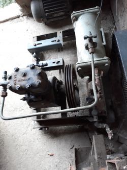

    Szanowni Państwo właśnie zajrzałem do swojego "demobilu" i znalazłem coś w rodzaju kompresora (FOTO). Na stronach internetowych nie wiele jest na ten temat, bo dotarłem tylko do zakładów, które produkowały podobne urządzenia do chłodziarek. Ale tam jest tylko historia, a ja potrzebuję szczegółów. Czy może ktoś pomoże mi w znalezieniu dokumentacji tego urządzenia, albo ma wiedzę na temat tego urządzania. Chcę to zaadoptować jako domowy kompresor powietrza i potrzebuję wiedzy jak to działało, jaki silnik (moc) do tego urządzania, jak to było smarowane. Z poważaniem Arek M.

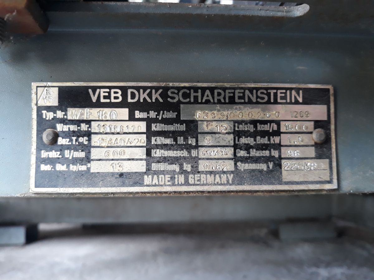

    To typowo chłodnicza sprężarka, w warunkach pracy jako zwykła długo nie pociągnie. Dodatkowo musisz zapewnić powrót oleju, bo po niedługim czasie wszystko wypluje i się zatrze.
    Ciśnienie około 13 BAR
    Moc zapotrzebowana 1,5 kW
    600 obr/min

    Bardzo dziękuję za tak szybką reakcję.
    A w jaki sposób zapewnić jej powrót oleju? Lub raczej możne obieg oleju; pewnie przez jakiś separator jeszcze...
    Szkoda mi jej wyrzucać, bo jak na to patrzę to mało używane urządzenie, wydaje się solidnie wykonane, nie ma jakiś uszkodzeń, wycieków. Mam silnik jednofazowy 1,1kW, co prawda trochę mały z tego co piszesz (1,5kW), ale mam też 3kW.... Zaryzykowałbym 1,1kW może da rady.... To tylko do małych własnych potrzeb np: koła pod pompować, możne coś pomalować...
