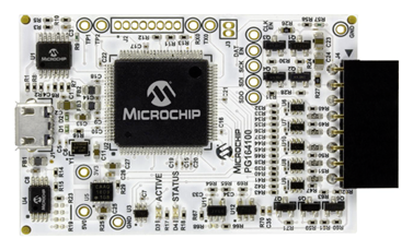

    Programator jest dostarczany w miłym, kartonowym pudełku, w środku znajdziemy zmontowaną płytkę, bez jakiejkolwiek obudowy, za to od spodu są przyklejone cztery dystansujące gumki. Pewnie znajdzie się sporo narzekających na brak obudowy, ale za tą cenę nie możemy oczekiwać wodotrysków. Tak naprawdę obudowa nie jest zbytnio potrzebna – programator jest mały, o zwartej budowie. Gdyby jednak komuś obudowa się przydała, to można ją sobie wydrukować: Link.
    Programator MPLAB SNAP i AVR - w końcu coś taniego i dobrego
    Po lewej mamy gniazdo mikro-USB, po prawej 8-pinowe gniazdo w standardzie Microchipa, które nadaje się do bezpośredniego połączenia z listwą kołkową. Wszystko pięknie, ale oczywiście złącze to nie jest kompatybilne wprost ze złączami używanymi przez Atmela. Ale to nie jedyny problem. Po podłączeniu do komputera i odpaleniu Atmel Studio z pewnością ucieszy nas fakt, że programator ten jest od razu widoczny i bezpośrednio wspierany przez to IDE (oczywiście potrzebna jest wersja 7.0 z końca 2019 r. lub nowsza). Po podłączeniu i otwarciu Tools/Device Programming, ukazuje nam się miły widok:

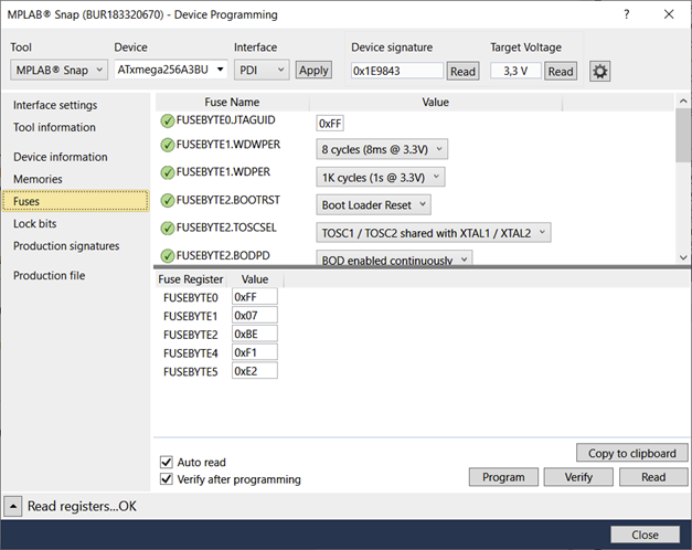

    Programujemy XMEGA w trybie PDI
    Wiemy już chyba wszystko, czas więc na pierwsze programowanie. Na warsztat wziąłem ATXMEGA256A3BU:
    Klikamy Apply i o ile mamy podłączony jakiś MCU, to powinniśmy zobaczyć mały sukces:
    Widzimy, że pojawia się informacja o Target Voltage (jeśli nie to kliknij Read przy Target Voltage), a kiedy klikniemy zakładkę Tool information też powinny się wyświetlić sensowne informacje:

    edit: jedyne to brak możliwości edycji fusebitów dla AVR w MPLAB, w Atmel studio działa bez problemów. Ale to pewnie tez dotyczy SNAP'a
  • #16 18716862
    RomanWorkshop
    Przydałby się jakiś niezależny, prosty i mniejszy niż MPLAB oraz Atmel Studio program do obsługi tego programatora (nawet bez debuggowania, coś w stylu eXtreme Burner dla USBasp).
  • #17 18716965
    tmf
    Nie wiem jak w MPLAB, ale w AS można jak najbardziej SNAPem edytować fusebity. W MPLAB wydaje mi się, że też, sprawdzę jak będę miał pod ręką.

    W MPLAB jak najbardziej można edytować fusebity. Zwykle gdzieś przy kompilacji/programowaniu zakładka Configurations Bits otwiera się sama, ale można ją wyciągnąć z menu: Production > Set Configuration Bits. W tej zakładce fusebity można wczytać, zmodyfikować, zapisać i wygenerować kod do wklejenia do programu. Tego ostatniego nie ćwiczyłem jeszcze dla procków ATSAM.
    W pakiecie jest też mały program do wypalania: MPLAB IPE. Chyba da się nawet zainstalować samodzielnie, ale też nie ćwiczyłem.
  • #20 18719945
    a_noob
    W MPLAB X IDE faktycznie da się fusebity edytować, ale zawsze musiałem zakładkę z menu wyciągać i nie ma obsługi Xmaga, przynajmniej do wersji 5.35, w nowszych nie sprawdzałem. IPE z tej samej wersji fusebitów w ogóle nie ma.

  • #24 18750917
    electro
    A tutaj info z MPLAB na temat konfiguracji fusebitów w AVR
    W AS7 wszystko działa bez problemów
