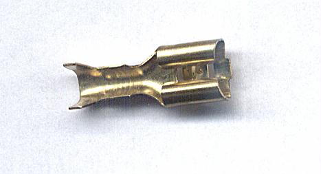

    gdzie można kupić wysyłkowo jakąś fajną zaciskarkę do łączówek samochodowych (jak ta z rysunku)? tylko nie piszcie, że w każdym sklepie... bo pytanie jest na serio.
    czy ktoś wie jak zaciska się kabelki na takich łączówkach? kabelek się odizolowuje czy zaciska w izolacji jak RJtki?

    Zaciskarki są w każdym sklepie elektronicznym lub hurtowni elektrycznej. Cena od około 100zł do około 700zł brutto.
    Najlepsze końcówki i zaciskarki:
    http://www.erko.com.pl/pol/index.htm
    Szukaj - katalog - Asortyment produkcji ERKO. grupa 7.
    Nie polecam kleszczy ETA 55, 56, S 55.

    Kolega elektrit napisał:
    słuchaj,na każdej giełdzie elektronicznej kupisz za 30 zł.Chińska,ale wytrzymuje.Dosyć ładnie zaciska,ale cieńsze przewody lepiej dodatkowo oblutować.
    Zaciskarkę dobiera się do średnicy przewodu, tak więc oblutowywanie jest zbędne. Droższe mają szczęki zaciskowe wymienne oraz utwardzane. Tańsze mogą posłużyć jedynie do prac amatorskich. Nie zacisną końcówki przemysłowej która jest wykonana z grubszej blachy.

    jeśli możecie to podawajcie konkretne modele i gdzie je można kupić wysyłkowo (mieszkam na zadupiu)... oczywiście preferowane te tańsze, ale jeszcze dobre.

    Witam. Na Allegro masterlee(_at_)poczta.onet.pl aukcja już zakończona ale jest tel. 0126555342. Nie są to profesjonelne ale mam takie z lat 90-tych i w niektórych przypadkach wykonają to czego nie można Wurtem lub Facomem, cena 39,99.

    Albo zagiąć kilkakrotnie przewód. Praska do dużych przekrojów, hydrauliczna, polskiej produkcji (energetyczna) świetnie się sprawuje u mnie od wielu lat a szczególnie do przewodów akumulatorowych.
