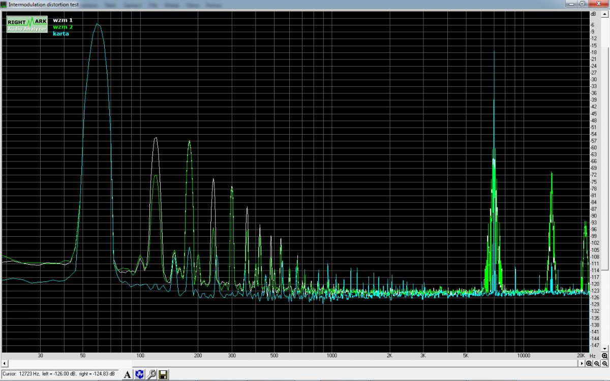

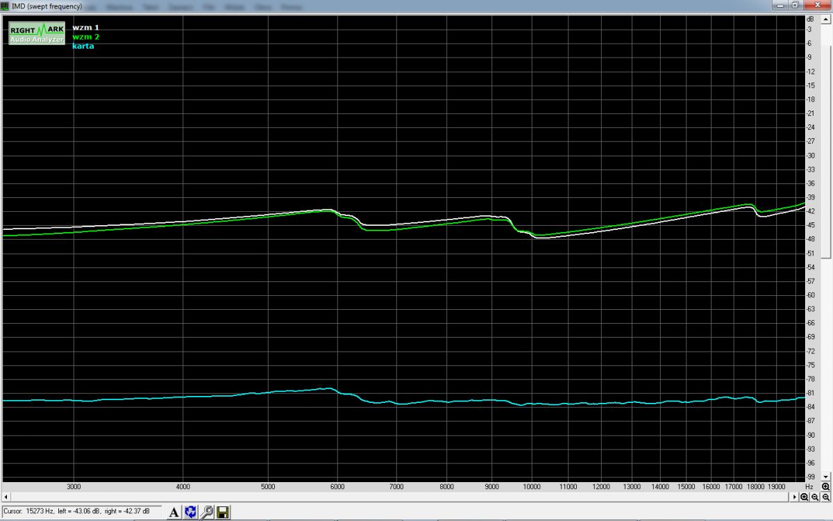

Cześć!
W Internecie można znaleźć trochę informacji i filmów o tym jak testować sprzęt audio programem RMAA.
Niestety nigdzie nie znalazłem dokładnych informacji jak dokładnie interpretować wyniki (wykresy) z tego programu.

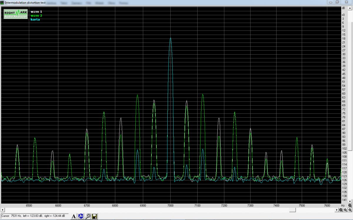

Ponadto nie mam pewności jak oznaczane są szczególnie interesujące zniekształcenia intermodulacyjne. Szczególnie mam na myśli rozpoznanie parzystych i nieparzystych harmonicznych.
Poniższy obrazek przedstawia wyniki badania wzmacniacza PP na EL34.
Wykres biały (wzm1) to lekko rozsymetryzowany układ.
Wykres w kolorze zielonym (wzm2) przedstawia sytuację, w której inwerter fazy pracuje w maksymalnie możliwy symetryczny sposób.
Wykres turkusowy (karta) to "zapętlona" karta dźwiękowa.

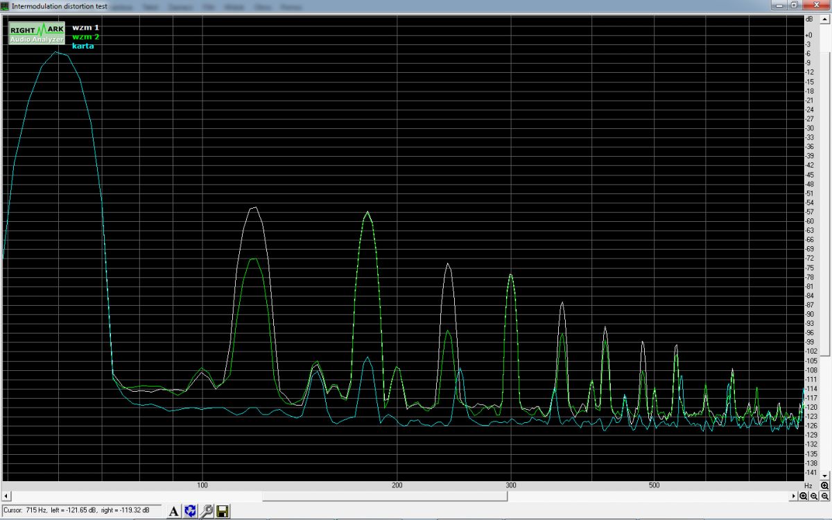

Czy dobrze rozumiem, że nastąpił wzrost parzystych harmonicznych? Tj drugiej, czwartej i szóstej? Bo w/g mojej wiedzy tak powinno być ale...
Czy dobrze interpretuję, że drugi pik 120Hz po sygnale testowym o częstotliwości 60Hz to druga harmoniczna? Kolejny pik 180Hz to trzecia harmoniczna itd?
Powiększenia:

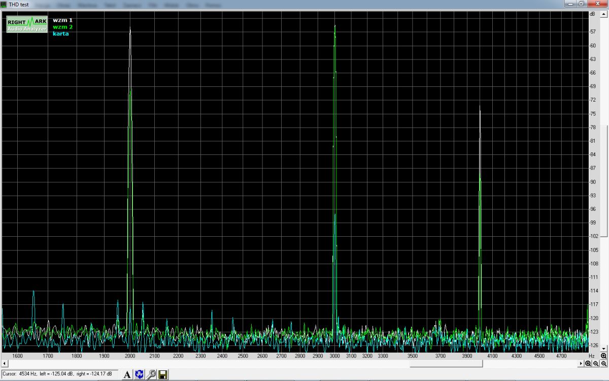

I co z THD. Czy tutaj podobnie pierwszy pik (2kHz) po sygnale testowym to druga harmoniczna, drugi pik to trzecia (3kHz) itd?

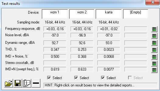

Kolejna sprawa to czym jest pomiar IMD swept? I czy jest on bardzo ważny?
Na koniec pytanie do fachowców od lamp.
Czy jest sens rozsymetryzować specjalnie inwerter by uzyskać milsze dla ucha parzyste harmoniczne?
Przy tym zabiegu nieparzyste nie rosną ale ogólnie przez ten "proceder" rośnie suma zniekształceń więc zastanawia mnie to
Tutaj wyniki pomiarów:
