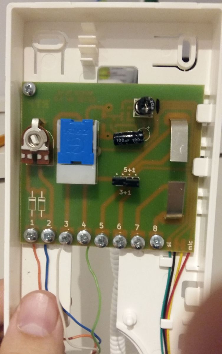

    Stary i nowy układ:
    Unifon Wekta TK6/Laskomex LF-3 - Podłączenie przez kondensator elektrolityczny Unifon Wekta TK6/Laskomex LF-3 - Podłączenie przez kondensator elektrolityczny

    To 4-przewdówka "na słuchawce".
    Do prawidłowego działania jest potrzebny kondensator taki jak był w starym aparacie.
    Należy wszystko połączyć tak jak na zdjęciu w starym aparacie

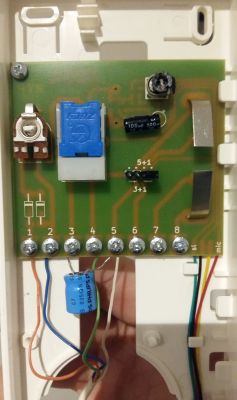

    Zdjęcie obecnego połączenia:
    Także pytanie jak można to skorygować?

    Po sprawdzeniu Twojej sugestii podłączenia testowego połączyłem wszystko dokładnie tak jak było po staremu (z nowym kondensatorem) i teraz samo podniesienie słuchawki z widełek powoduje ciągłe otwieranie drzwi... nie rozumiem jak to jest możliwe... kable są wpięte identycznie... a wcześniej już w takiej konfiguracji przycisk działał normalnie, a podniesienie słuchawki niczego nie powodowało. Powoli brakuje mi sił do tego domofonu :)
    Przesyłam zdjęcie jak jest podłączony teraz układ:

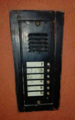

    Oraz zdjęcie kasety z zewnątrz. Grzebanie w jej środku o tej porze w nocy mogłoby wzbudzić podejrzliwość sąsiadów :)
    Kondensator uszkodzony albo zamieniłeś biegunowość kondensatora.
    Kondensator ma być na konkretne napięcie.
    Takie jak jest na przewodzie do otwierania.
    Chcesz grzebać w kasecie "na wariata " ?
    Nie dotykaj sie do niczego poza aparatem, bo zepsujesz "nietypową staroć" narobisz strat na kilkaset złotych.
