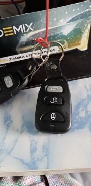

    1: Zakupiłam sterownik zamka centralnego firmy Modemix - wiadomo z Allegro.
    Podpięcie pod odpowiednie kable - nie będę miała z tym problemu , ponieważ na obecna chwile mam tam już podpięty sterownik oraz posiadam schemat - co gdzie i od czego kabelki .
    Problem będę mieć jak zaprogramować piloty do nowej centralki.
    W instrukcji pisze przycisk J3 , ale nie ma obrazka opisujący który to przycisk.
    Myślę, że przytrzymanie któregoś z pilota?! ale wole uniknąć pomyłki, więc proszę was o pomoc.
    Teraz programowanie pilotów jak się odbywa?
    Cała centralka ma być wyjęta tak aby kabelek antenowy był na wierzchu?
    Czy po zaprogramowaniu tych pilotów , mogę schować całą centralkę , nie zostawiając tej antenki na wierzchu?
    Czy jednak kawałeczek musi być widoczny ?
    Jeżeli tak - to gdzie najlepiej ?
    2: nowa centralka to zwykła centralka z allegro - stara centralka z alarmem jest jeszcze w aucie, która posiada odcięcie zapłonu.
    Jak ją wymontować?
    Jak spiąć kabelki, aby było normalne odpalanie , bez wariacji ?

    Instrukcja nowej centralki jest w poście.
    Dodaję foto starego alarmu.
    I teraz, jak podłączyć nową centralkę a dokładnie drzwi ?
    Otwieranie i zamykanie. Focus mk1 2001 - programowanie, podłączenie, sterowanie centralnym zamkiem ?
    Pilot musiałam zaprogramować, udało się .
    Podpięłam wszystko po starych kablach starego alarmu i działa wszystko.
    Tylko nie otwieranie drzwi i zamykanie.
    Zamykanie drzwi - kable stare były podpięte i tam też podłaczyłam - czyli biały i biało-czarny.
    Żółte i żółto-czarne podpięte pod masę.
    Co jest nie tak, skoro wcześniej było podpięte "ala" schematem pod masę.
    Czy teraz ma być podpięte schematem plus ?
    Należy sprawdzić, czy nowa centralka z "Allegro" jest sprawna i przy takim podłączeniu podaje impulsy masy na kable biały i biało/czarny.
    Nie, sterowanie "masą".
