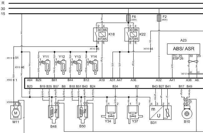

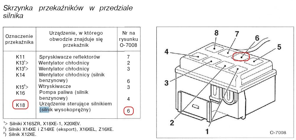

[Rozwiązano] Zafira A Z18XE 2003 - przerywane zasilanie pin 31 sterownika
pawcio013 26 Maj 2020 14:24 4521 5
  • #1 18719509
    pawcio013
    Witam. Jak w temacie mam problem z zasilaniem sterownika na pin 31, zasilenie czasem pojawi się i wszystko jest ok, auto odpala i jest komunikacja ze sterownikiem, za którymś razem prąd ginie i auto już nie pali. Zafira A z18XE 2003r. Może ktoś podpowie gdzie szukać bo nie chciałbym pruć całej instalacji. Pozdrawiam
  • #3 18728247
  • #4 18728433
  • #5 18728635
  • #6 18747873
    pawcio013
    Witam, Panowie dzięki za sugestię, ale przyczyna jednak banalna i nie obyło się bez prucia wiązki. Przetarty i zgnity kabel. Pozdrawiam.
