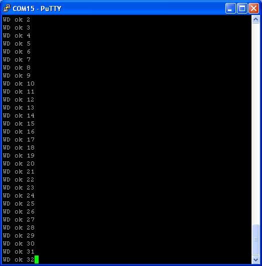

    próbuję uruchomić Watchdag'a jak w temacie i mam problem
    reset wykonuje się pięknie a i program "wchodzi" w wektor ISR(WDT_vect), tylko, że 30 razy ....
    zapewne robię kardynalny błąd, z nieznajomości dogłębnej tematu
    poniżej kody

    załączam również zrzut z terminala (to co się dzieje w obsłudze przerwania WDT)

    no nie doprecyzowałem, przed resetem przerwanie wykonuje się 30 razy, potem jest reset programowy > czyli jak w opisach
    edit -
    1 cykl od resetu do resetu to 30 razy wykonane przerwanie i potem reset
    wiem, że to brzmi niedorzecznie dlatego podejrzewam jakiś kardynalny błąd
    w ISR jest zmiana stanu pina i wysłanie na uarta > stąd wiem, że TO się dzieje 30 razy zanim nastąpi reset

    prawdopodobnie błąd jest w inicjalizacji watchdog. Wykorzystujesz do tego dwie funkcje, init_WDT() oraz init_watch_dog().
    Pierwsza init_WDT:
    Kod: C / C++
    Zaloguj się, aby zobaczyć kod
    w tej linijce nadpisujesz wartość w rej. WDTCSR czyli włączając watchdog ustawiasz preskaler na 0 czyli timeout jest równy 16ms. Dodatkowo zgodnie z tabelką poniżej, włączony zostaje tryb System Reset Mode
    Jak poprawnie skonfigurować Watchdog w ATmega644?
    ale już kolejna linijka
    Kod: C / C++
    kolejne nadpisanie rejestru WDTCSR, w tym momencie ponieważ mieścisz się w czterech cyklach zegara ustawiasz bit WDE na 0 a bit WDIE na 1. Zgodnie z tabelką powyżej zmieniasz tryb z System Reset Mode na Interrupt Mode.
    Czyli cyklicznie co 16 ms wykonuje się obsługa przerwania od watchdog ale bez resetu mikrokontrolera. Dzieje się tak do momentu wywołania kolejnej inicjalizacji init_watch_dog.
    Kod: C / C++
    Kolejny zapis do WDTCSR tym razem ustawienie preskalera na timeout 1s plus włączenie trybu System Reset Mode. Od tego momentu przerwanie nie wykonuje się a po 1s mikrokontroler resetuje się.

    jest dokładnie tak jak kolega rylu napisał, konflikt prescalera w podwójnej inicjacji WatchDoga,
    zastosowałem init_WDT() wraz z odpowiednią inicjacją prescalera i wszytko działa
