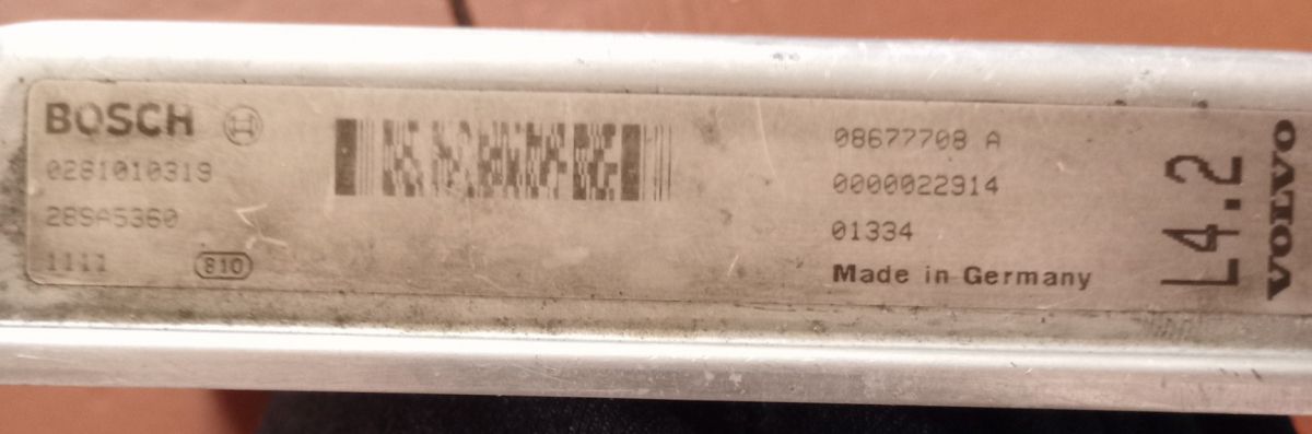

    brylant238
    Volvo v70 2.4 D5 Manual 2002r
    Brak komunikacji ze sterownikiem. Wgrany programatorem flash dalej ten sam problem. Założyłem drugie ECU przerzuciłem EPROM ze starego za pierwszym razem odpaliło i zgasło, teraz jak się długo kręci to czasami zapali i po chwili gaśnie.
    Błędy w CEM
    CEM-1A58 Communication With The Phone Module (PHM). Signal Missing
    CEM-1A59 Communication With The Audio Module (AUM). Signal Missing.
    CEM-1A62 Communication With The Engine Control Module (ECM). Signal Missing.
    Błędy w ECM
    ECM-8700 Engine Control Module (ECM)
    ECM-639A Injector Class Not Programmed.
    ECM-7120 Engine Control Module (ECM)
    ECM-3600 Engine Shutdown
    ECM-6220 Ecu-box Cooling Fan.
    ECM-940A Brake Position Sensor
    ECM-140A Boost Pressure Sensor
    ECM-E003 Configuration Faul

    Jaki flash, jaki eprom, co Ty tam wydziwiasz ? Paliwo dostaje, sygnał na wtryski idzie ?

    Nic nie wydziwiam. ECU straciło komunikacje po próbie odczytu kesem, wysypała się zawartość.

    W epromie imma nie masz. Za 4 stówki masz cały zestaw.

    zestaw w tym aucie to bedzie tylko palic wiecej nic nie bedzie dzialac. daj odczyt z cema am28f400 zrobie ci plik
    eprom i flash po twoje aut. wgrasz tylko do ecu i zapali.

    W załączniku odczyt CEM

    brylant238
