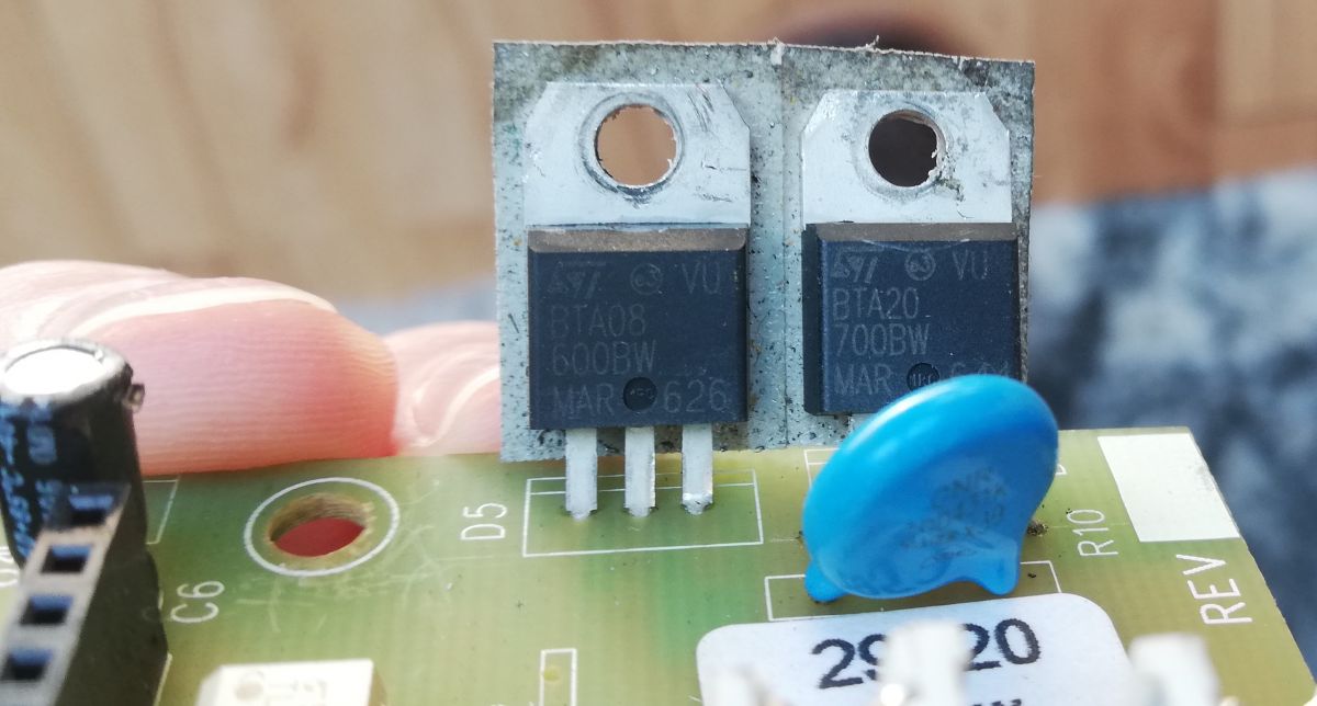

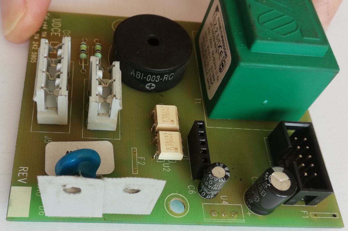

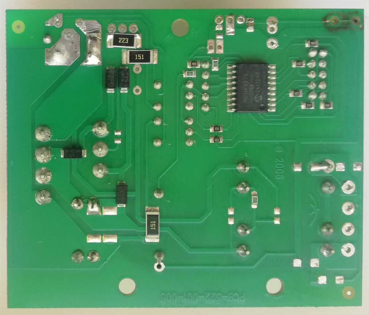

    @JarekC to bardzo prosty układ, wrzuciłem zdjęcia.
    Jako U4 - LM78M05, D5 - BTA08-600BW, D6 - BTA20-700BW. Na zdjęciach od strony ścieżek brak jest 4 diod (3 miały zwarcie). 10-pinowe gniazdo to podłączenie panelu złożonego z 3 przycisków i 3 diod LED, nic więcej.
    Buzzer wpięty między pin 1 procesora a masę, nie wiem jaką przydatną funkcję miałby spełniać. Można go sobie darować.
    Jest tak jak napisałeś - kolejność przystąpienia do pracy to włączenie wtyku do gniazda 230V, co ok. 5 sek miga dioda w przycisku "Power". Naciśnięcie tego przycisku powoduje, że dioda "Power" świeci ciągle oraz umożliwia realizację kolejnych kroków, czyli uruchomienie elektromagnesu a potem wiertarki.
    Następnie powinno się nacisnąć przycisk "Magnet" i zaświeci się jego dioda LED - podawane jest napięcie na uzwojenie elektromagnesu. Umożliwia to osadzenie wiertarki na metalowym podłożu 9miejscu pracy).
    Kolejnym krokiem jest naciśnięcie przycisku "Drill" - świeci jego dioda LED oraz uruchamiany jest napęd wiertarki.
    No i fakt - zapomniałem napisać, że w czasie gdy działa wkrętarka ( i świeci jej dioda LED) naciskanie przycisku "Magnet" nie wywołuje skutku (urządzenie odpadłoby od np. pionowej ściany czy sufitu).
    Kolejność zatrzymania pracy jest odwrotna - najpierw naciśnięcie "Drill wyłącza wiertarkę, naciśnięcie "Magnet" zwalnia podstawę od miejsca pracy a na koniec "Power". Naciśnięcie "Power" -> powinno wyłączyć napęd wiertarki -> wyłączyć zasilanie elektromagnesu.
    Wybaczcie jeśli wcześniej nieprecyzyjnie się wyraziłem. Faktem jest, że kilka wzajemnie zależnych warunków powinno być spełnionych...
