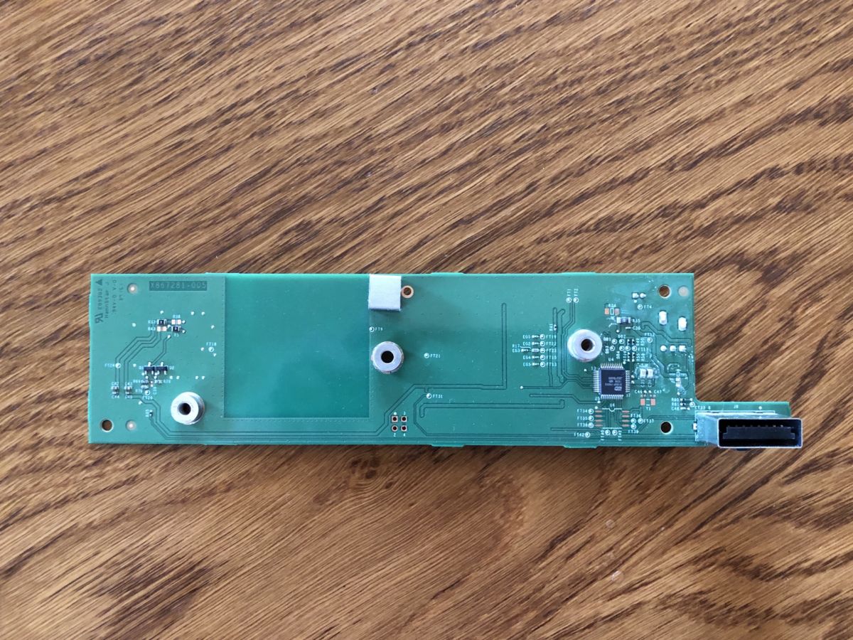

    Jak w temacie.
    Po włączeniu konsoli pad przez kilka-kilkanaście minut działa prawidłowo, po czym w pewnym momencie zawiesza się - konsola nie reaguje na wciskane przyciski mimo iż cały czas działa (widać animacje ekranowe itp.). Przycisk Xbox świeci normalnie na padzie, nie miga, nie wyłącza się. Podczas zawieszenia pad nie działa zarówno bezprzewodowo, jak i po kablu USB, nie można też wówczas włączyć parowania "nowych" padów na przednim panelu konsoli.
    Podmieniłem moduł łączności/WiFi (Marvell, model 1525) na nowy, niestety bez zmian. Pady oraz konsola posiadają najnowsze dostępne oprogramowanie. Pady działają prawidłowo z inną konsolą.
    Czy ktoś ma jakieś pomysły co może być przyczyną takiego zachowania konsoli? Czy płytka panelu przedniego (X867281-005) może mieć z tym coś wspólnego?
    Będę wdzięczny za pomocne wskazówki.

    Przedni panel w konsoli zawiera w sobie moduł RF (radio).
    Zatem jak łączysz się z konsolą za pomocą jej orig padów to połączenie jest po radiu.
    Pady dołączane do konsoli komunikują się po radiu.
    Moduł jaki wymieniałeś jest od BlueTooth, wiec w żaden sposób nie wpływa na działanie padów.
    Dopiero od 3 rewizji pada do Xbox One (te dodawane do konsol Xbox One S oraz One X) wprowadzono obsługę łączności po BlueTooth (np z tv, laptopem itd).
    Zmień przedni panel i konsola musi zacząć poprawnie działać :)

    @Spox_2 wskaż mi proszę moduł radiowy na tej płycie.
    Moduł radiowy w tej płytce był dopiero w XBO S. Tu jest tylko antena.
